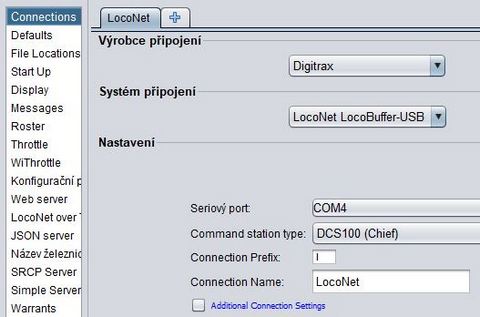

Příspěvekod PeLi » ned 19 srp, 2018 4:42 pm
Mne vo verzii 1.5 funguje Extended accessory paket. Mam to otestované s JMRI 4.12 , návestný systém - ČSD 1962, ovládač návestidla - DCC dekodér návestidla

Příspěvekod PeLi » ned 19 srp, 2018 8:41 pm
Takto to mám pripojené k centrále :

Příspěvekod zdeno » pon 20 srp, 2018 7:29 am
PeLi píše:Takto to mám pripojené k centrále :
Dokazes zapnout Loconet Monitor a zkopirovat pouziti toho IMM paketu ??
Respektive, jak vubec posilas a z ceho ten IMM paket ??

Příspěvekod PeLi » pon 20 srp, 2018 9:24 am
Log z LOCONETU:
    [ED 0B 7F 32 01 00 71 00 00 00 24] Send packet immediate: 3 bytes, repeat count 2(50)
    DHI=0x01, IM1=0x00, IM2=0x71, IM3=0x00, IM4=0x00, IM5=0x00
    packet: 80 71 00 .
    [B4 6D 7F 59] LONG_ACK: the Send IMM Packet command was accepted.
    [ED 0B 7F 32 01 00 71 01 00 00 25] Send packet immediate: 3 bytes, repeat count 2(50)
    DHI=0x01, IM1=0x00, IM2=0x71, IM3=0x01, IM4=0x00, IM5=0x00
    packet: 80 71 01 .
    [ED 0B 7F 32 01 00 71 02 00 00 26] Send packet immediate: 3 bytes, repeat count 2(50)
    DHI=0x01, IM1=0x00, IM2=0x71, IM3=0x02, IM4=0x00, IM5=0x00
    packet: 80 71 02 .
    [ED 0B 7F 32 01 00 71 03 00 00 27] Send packet immediate: 3 bytes, repeat count 2(50)
    DHI=0x01, IM1=0x00, IM2=0x71, IM3=0x03, IM4=0x00, IM5=0x00
    packet: 80 71 03 .
    [ED 0B 7F 32 01 00 71 04 00 00 20] Send packet immediate: 3 bytes, repeat count 2(50)
    DHI=0x01, IM1=0x00, IM2=0x71, IM3=0x04, IM4=0x00, IM5=0x00
    packet: 80 71 04 .
    [ED 0B 7F 32 01 00 71 05 00 00 21] Send packet immediate: 3 bytes, repeat count 2(50)
    DHI=0x01, IM1=0x00, IM2=0x71, IM3=0x05, IM4=0x00, IM5=0x00
    packet: 80 71 05 .
    [ED 0B 7F 32 01 00 71 14 00 00 30] Send packet immediate: 3 bytes, repeat count 2(50)
    DHI=0x01, IM1=0x00, IM2=0x71, IM3=0x14, IM4=0x00, IM5=0x00
    packet: 80 71 14 .
Ako som písal vyššie : posielam to z JMRI 4.12 , návestný systém - ČSD 1962, ovládač návestidla - DCC dekodér návestidla. A som rád, že to je v DR5000 :) . Neviem ako sú na tom ostatné centrály. Jedno návestidlo obsadí jednu adresu, preto je pri konfugurácii kolajiska väčší prehľad. Škoda že to nepodporuje aj Traincontroller - teda aspoň o tom neviem.
