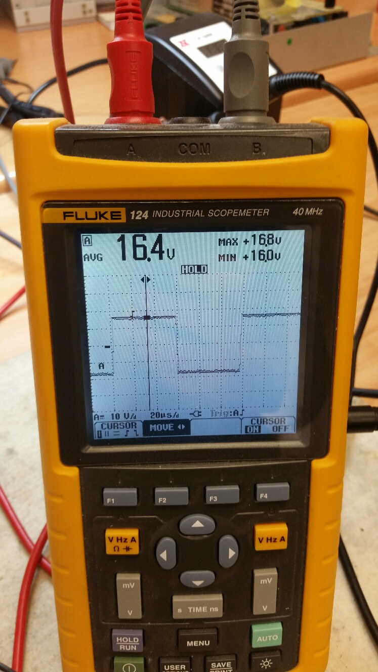

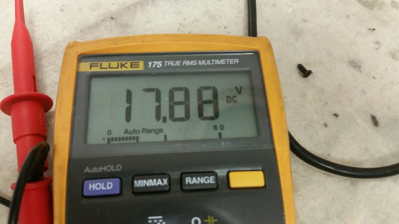

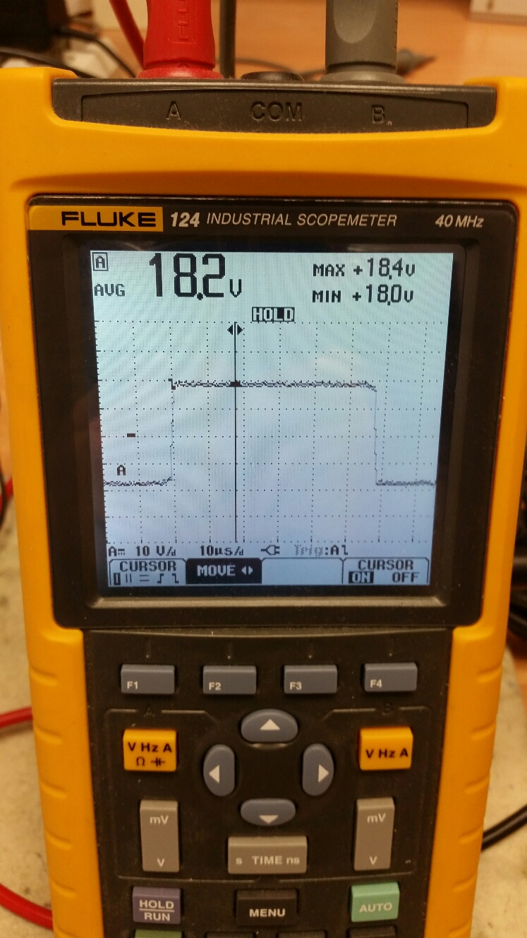

Příspěvekod horak » pát 12 led, 2018 7:24 pm
Nazorne meranie:
Pulzny zdroj ROCO 36VA, 18V DC (tymto zdrojom boli napajane obe ROCO zariadenia):
Napatie v kolaji pri ciernej kocke ROCO 10764 :
Napatie v kolaji pri centrale ROCO z21 start:
