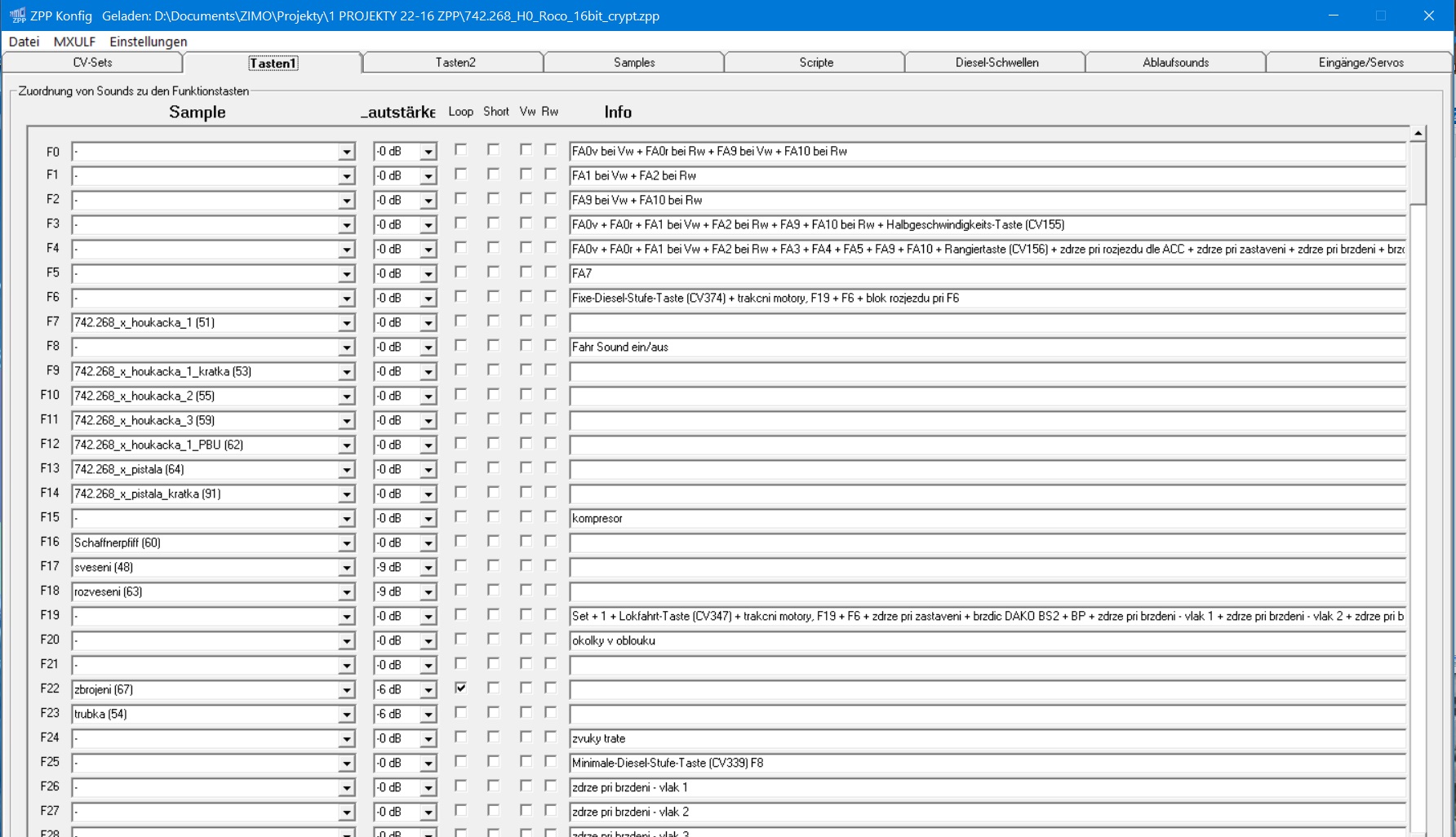

Příspěvekod jipol57 » ned 28 led, 2024 12:07 pm
Děkuji p. Horákovi, budu bádat. Ještě jsem on-line k dekodéru připojený nebyl. To bude další level. Zatím mně stačí informace, že by to mělo jít.
Oba popisujete jiné programy, na který jste zvyklí. ZCS a ZPP Konfig. Já jsem vyzkoušel oba. Na ZPP Konfig, mně vadí, že má jen Němčinu. Neumím žádný jazyk, ale Angličtina je jednodušší. U Petra tuším, že umí Německy.
Z toho pojmenování brzdičů bych obavy neměl, že by to někomu vadilo, když ho mají obě lok stejné. I jiných věcí. Nakonec jsou to jen interní názvy, pro autora, aby se v tom sám vyznal.

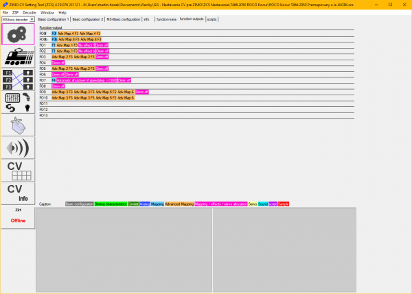

Příspěvekod horak » pon 29 led, 2024 3:01 pm

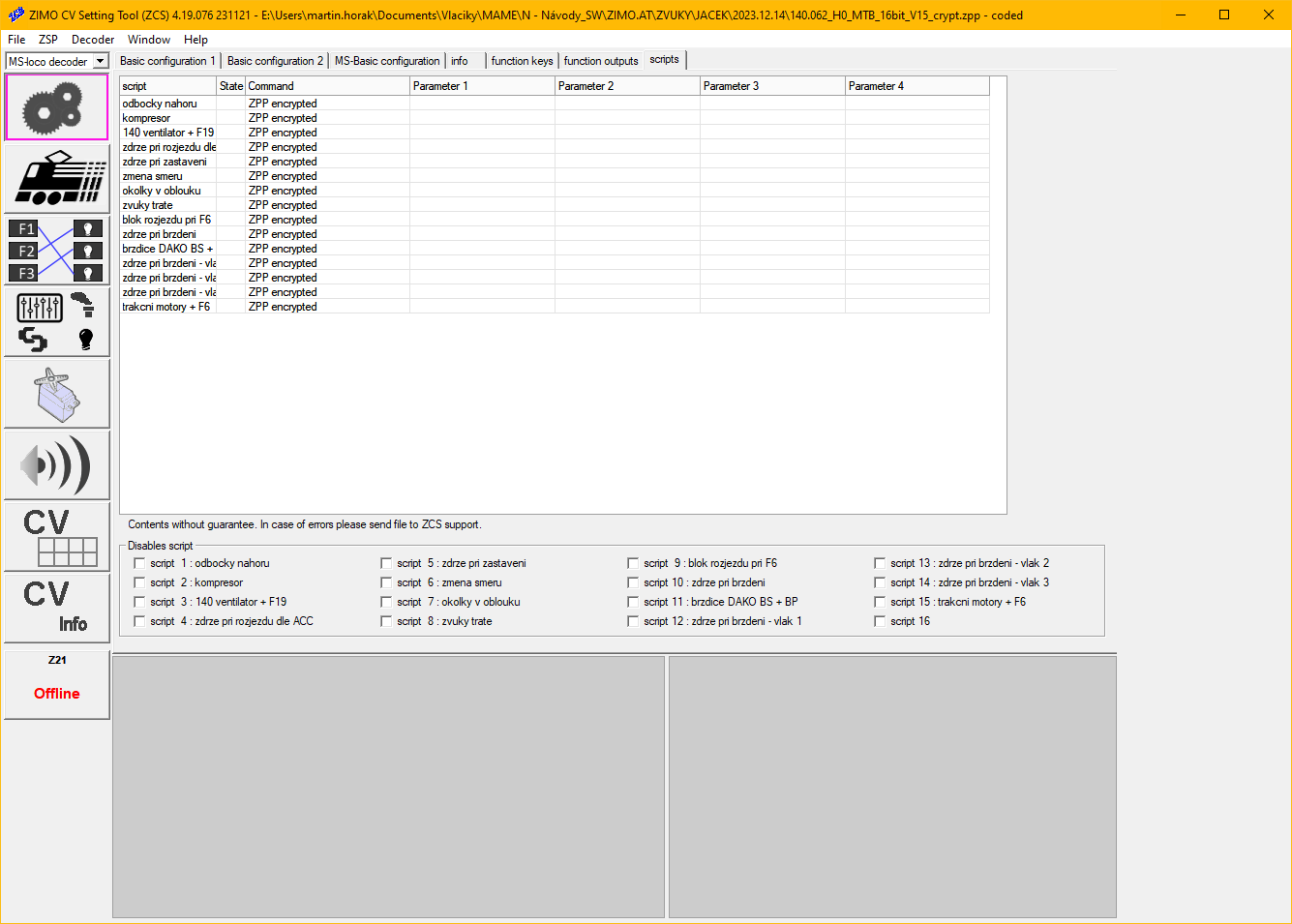

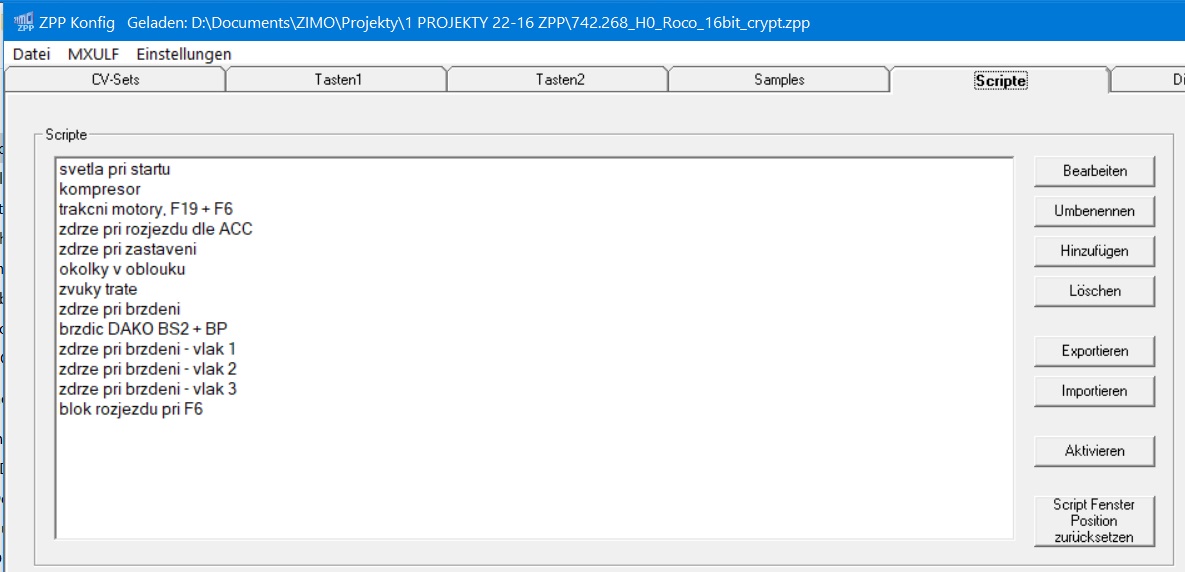

Tak ako som slúbil, prikladám obrázky zo softu ZCS.

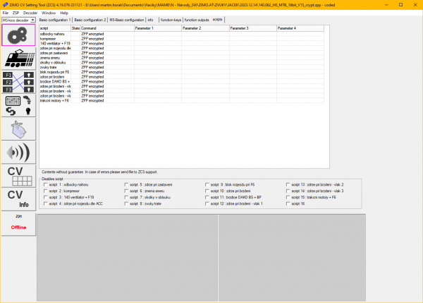

Prvá skupina obrázkov je JACEKov projekt elektriky 140 062 verzia 15 (bez akýchkoľvek úprav):
Rozloženie všetkých funkcií na funkčné tlačidlá ovládača
Vizualizácia priradenia funkčných tlačidiel a efektov na funkčné výstupy
Vizualizácia popisu a číslovania skriptov (nič sa nedá meniť, iba daný skript deaktivovať)
Naposledy upravil horak dne pon 29 led, 2024 4:22 pm, celkově upraveno 1

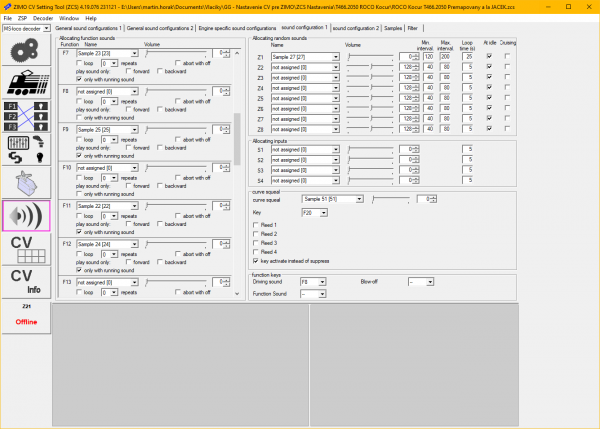

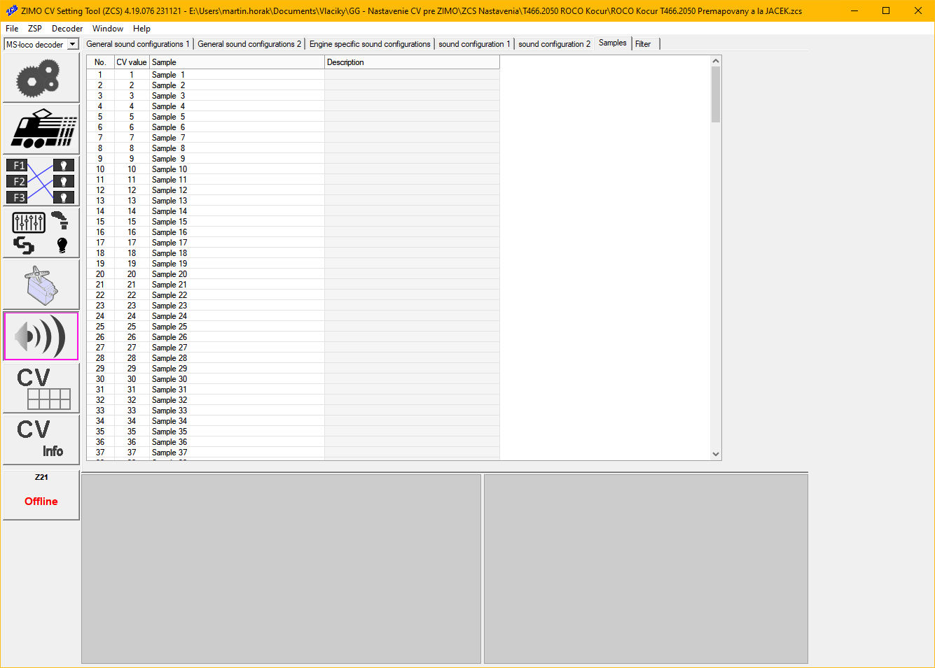

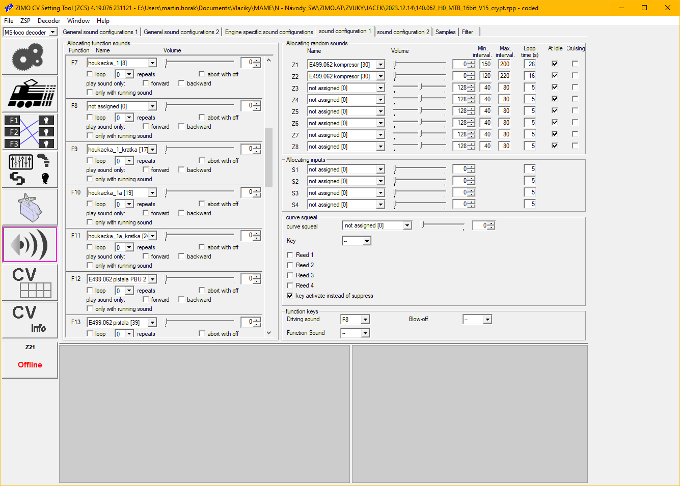

Příspěvekod horak » pon 29 led, 2024 3:12 pm

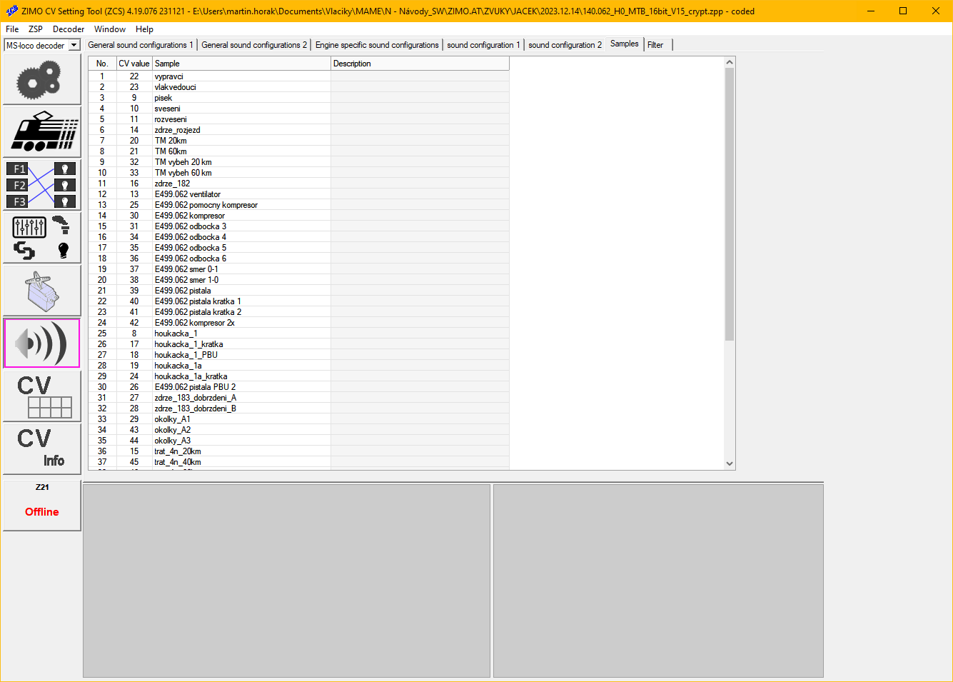

Číslovanie zvukových vzoriek 1 až XYZ, ich číselné označenie v CV a ich textový popis.

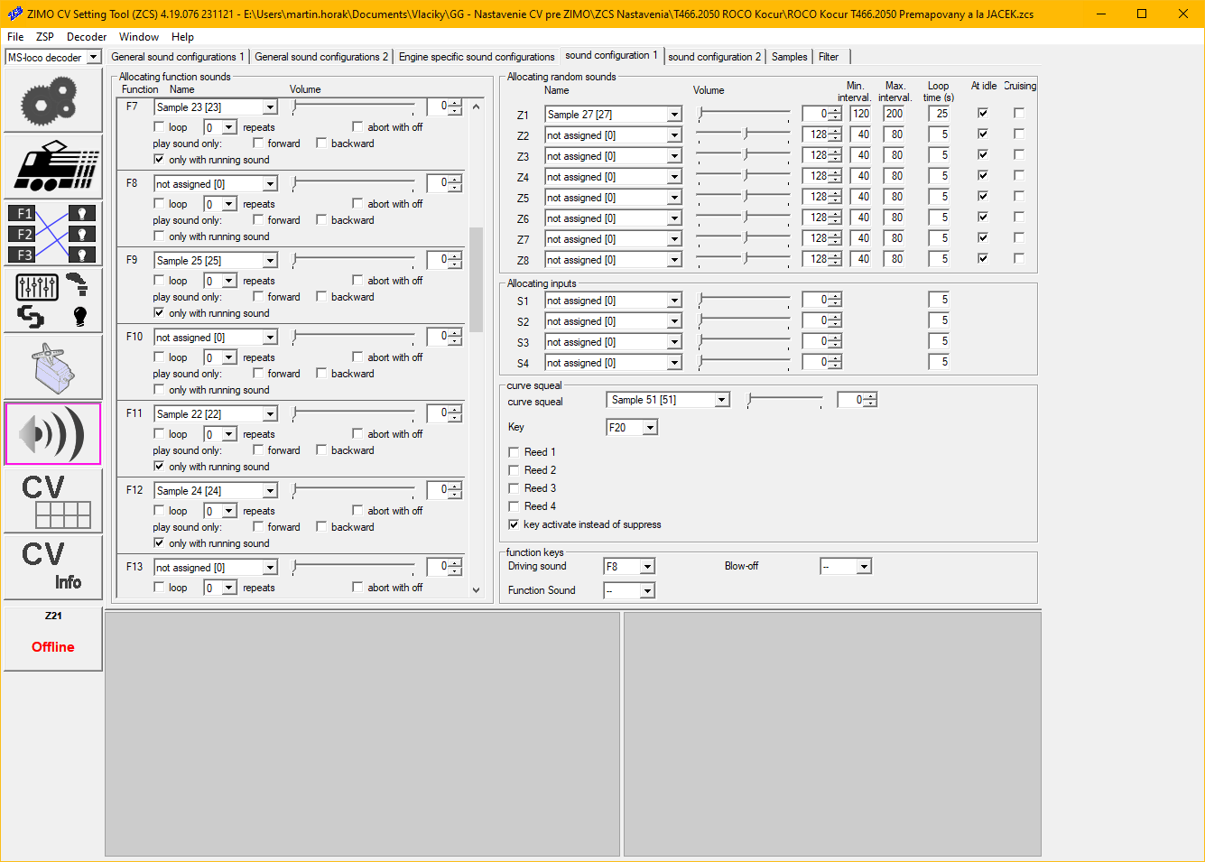

Jedno z mnohých priradení zvukových CV (trojice CV), vidno tam číslo vzorky s názvom, hlasitosť a efekty pre daný zvuk priradený na funkčné tlačidlo Fx. V pravej časti sú parametre pre náhodné generátory Z1-Z8.

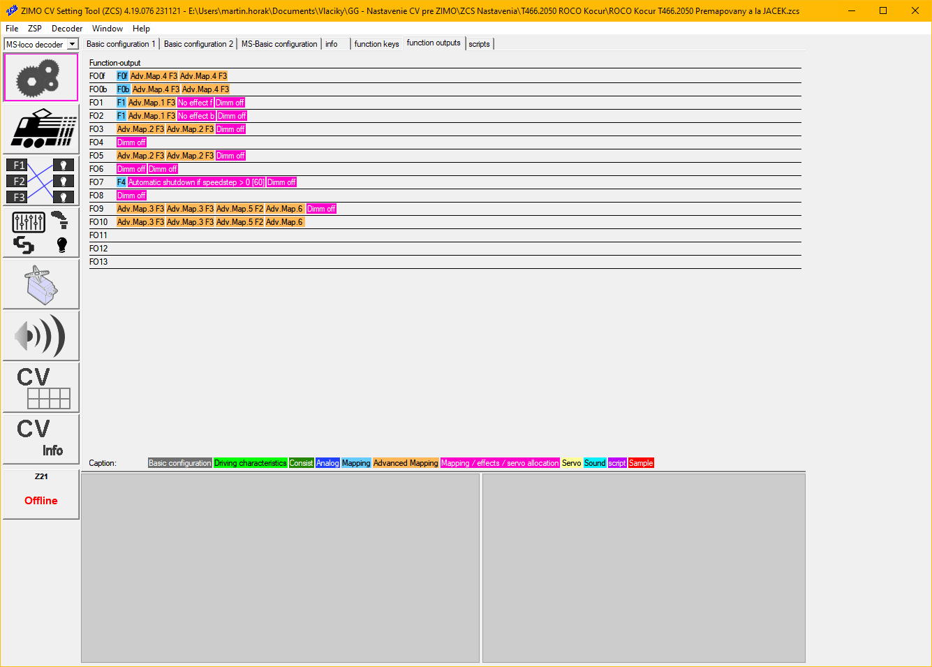

Teraz pre zmenu ukážem moju zvukovú verziu ROCO Kocúra upravenú na systém a la JACEK:
Tá je najskôr "natiahnutá" z mašiny (všetky CV), následne upravená do mojej podoby a na konci uložená vo formáte s koncovkou *.ZCS.

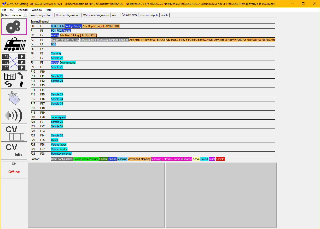

Priradenie funkcií na funkčné tlačidlá ovládača.

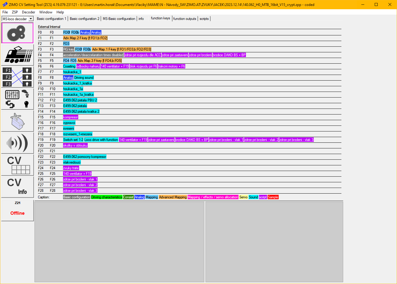

Příspěvekod horak » pon 29 led, 2024 3:23 pm
Označenie zvukových vzoriek je PROSTÉ... Jedna až XYZ, vzorky zadané v CV majú číslo rovnaké ako je poradové číslo zvuku, no a popisy sú STROHÉ: "Sample 1 ... XYZ". To preto, lebo nemáme ZPP projekt, ale sme IBA NATIAHLI CV z mašiny.
A posledné okno s vizualizáciou priradenia funkčných tlačidiel Fx - trojice CV (vzorka, hlasitosť, efekt). V pravej časti je nastavenie pre CV náhodného generátora zvukov (sú to tuším dve alebo tri rôzne CV pre každý jeden generátor zvukov). Tu vidíme, že textová časť pomenovania zvukov je PROSTÁ - "Sample 1 ... XYZ".
