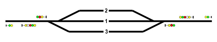

Příspěvekod TheJaro » sob 25 lis, 2017 2:10 pm
Dobrý deň
Mám spravenú takú malú výhybňu ( staničku ) viď prílohu,stiahnutú z mašinky 2003.
Osadené spoločné odjazdové návestidlo tak ako je na obrázku len si chcem postaviť ABC modul a osadiť ich len neviem odkiaľ pokiaľ mám nechať prerušené koľaje a či obe alebo len po jednej na každej strane?
Vopred ďakujem za pomoc a radu

Příspěvekod Kajinek11 » sob 25 lis, 2017 2:22 pm
Též se přikládám k dotazu, neboť v dohledné době budu řešit stejnou situaci. A jaká musí být minimální délka koleje pro jedno ABC zastavení. Délka vlaku cca 1,2m. Navíc jakmile budu mít vagóny se směrem proudu z důvodu osvícení, tak tím ABC modul vyruším, a vlak nezastaví, že?
