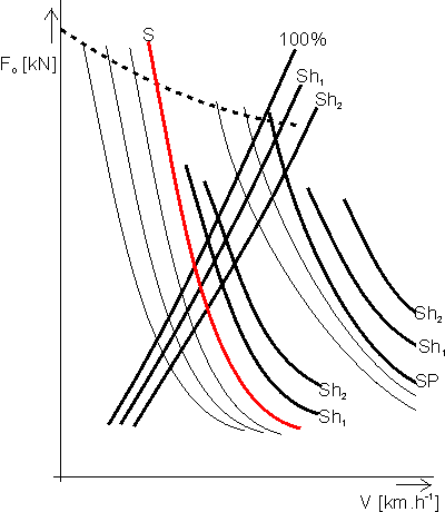

To co umožňují současné dekodéry je převodní křivka mezi rychlostním stupněm a velikostí napětí na svorkách motoru (asi to je složitější, bude tam šířka pulzu) viz tabulka rychlostí CV67-CV94. K tomu ještě umožňují zrychlení a zpomalení, tedy jak dlouho potrvá přechod z jednoho na druhý stupeň viz akcelerace a decelerace CV3 a CV4.
Trakční charakteristika je úplně něco jiného. Je to závislost tažné síly na rychlosti hnacího vozidla při daném zařazeném výkonovém stupni. http://homen.vsb.cz/~s1i95/mvd/mvd_tah.htm
A toto současné dekodéry neumí. Např. bych zadal výkonový stupeň 10 (z 28) a současně sériový motor s odporovou regulací (běžná elektrická stejnosměrná lokomotiva první generace) a tím je daná závislost (funkce, křivka) tažné síly pro všechny rychlosti od nuly do maxima. Ale v DCC zadám stupeň 10 a ten bude regulovat přibližně konstantní rychlost vozidla bez ohledu na zátěž (úplně konstantní to nebude, ale motorek s buzením permanentním magnetem má velmi tvrdou trakční charakteristiku - "skoro" konstantní). Což je v úplném rozporu s trakční charakteristikou elektrické lokomotivy s odporovou regulací.
To je presne to co soucasne dekodery DCC napr. of firmy Zimo umoznuji, to znamena nastavit ruznou silu BEMF pro kazdy rychlostni stupen, jak jsem psal. Jen je treba zkouset a experimentovat. To znamena rychlost bude zaviset na nastavenem rychlostnim stupni a zatezi. Uplne nejjednodussi pripad pak je vypnuti BEMF, nicmene v takovem pripade mam charakeristiku, ktera nemusi vyhovovat.

Které parametry a jak mám u dekodéru Zimo nastavit, aby při 10. stupni z 28 měl právě tuto charakteristiku tažné síly v závislosti na rychlosti?
