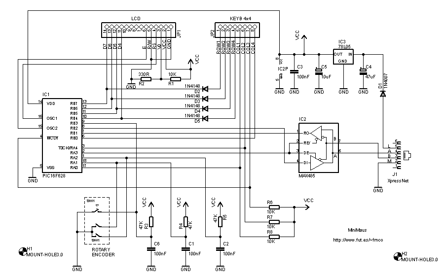

Otázka - je někdo schopnej (ochotnej) si postavit zařízení a otestovat ho se mnou?
Příspěvky: 5252
Re: MiniMaus
Příspěvekod male zvire » pon 02 dub, 2012 2:22 pm
fulda: dej schéma, seznam součástek a není problém.

Příspěvekod fulda » pon 02 dub, 2012 7:23 pm
Schéma už jsem posílal:
Pokusil jsem se namalovat jednostrannej plošňák - pošlu do SZ
Příspěvky: 5252

Příspěvekod fulda » úte 03 dub, 2012 7:57 am
Koleckovej ovladac - ja pouzivam tenhle: http://www.gme.cz/inkrementalni-spinace ... -p532-086/
Da se pouzit i jinej, tenhle je celkem malej a ma tlacitko.
Příspěvky: 5252
