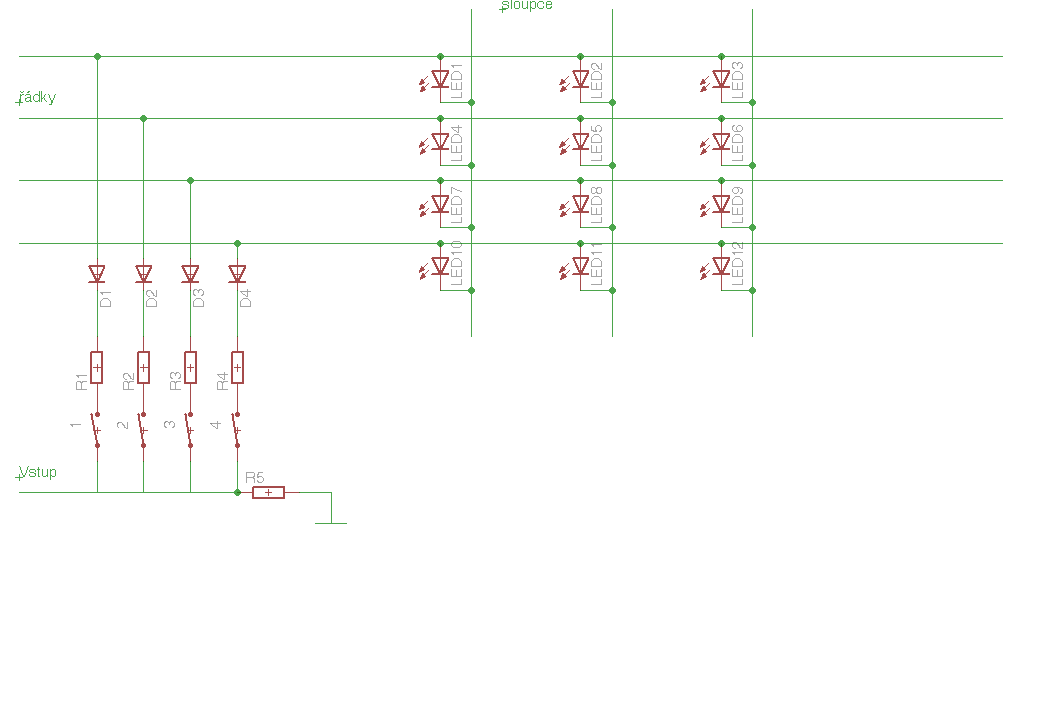

Příspěvekod michal.kubista » pon 07 kvě, 2012 6:39 pm
Ahoj Jindro.
Nejprve chvála na toto udělátko, co děláš. Přestávam zvažovat R-S, kde toto je již vyřešeno.
Tak jestli jde jnom o to, aby si měl více tlačítek, než jedno, tak bych jedno řešení měl. Využít část řízení matice pro LED i pro čtení tlačítek (spínačů) na jediném použitelném vstupu. Princip je stejnej, jako o maticové klávesnice viz příloha.
Ber to jako princip, ty si to upravíš přesně dle tvé potřeby :idea:

Příspěvekod fulda » pon 07 kvě, 2012 6:58 pm
Tlačítek je dost, spíš jak to zobrazit a tak nějak polidštit.

michal.kubista píše:Tak já se začnu vznášet myšlenky a otázky k zamyšlení.
1. Tento modul bude na X-pressnetu i něco "povídat" a nebo bude jen poslouchat? Moje úvaha směřuje k tomu, že pokud by jen poslouchal, asi by se dala nastavit pevná adresa, protože by se stejně s ničím nemohl hádat. Pokud i "povídá", je jasné, že svojí jedinečnou adresu potřebuje.
Jelikož XpressNet je sběrnice typu PmP, tak každé připojené zařízení musí být schopné komunikovat obousměrně, ačkoli nic samo nechce říkat.
michal.kubista píše:2. Nevím, jak velkou máš matici pro zobrazování stavů z S88, ale asi by šlo nastavovat násobek počtu bodů té matice. Také nevím, jak velký adresní prostor bude zapotřebí k zobrazování, jelikož jestli jsem doře viděl, je rozdíl v adresách S88 připojeného přímo do NanoX a do GenLi+S88 (tyto dva způsoby jsem doma testoval, proto je zmiňuji).
Matici mám 16x8 = 128 pozic, ale stejně jako u TCO se předpokládá, že bude obsazená velice řídce a hlavně hodně nespojitě.
michal.kubista píše:3. Netestoval jsem GenHSI dle Paco's, ale jestli to dobre chápu ten není na X-pressnetu. Ale myšlenka šla k tomu, co jestli bude zapotřebí dvojí adresní prostor z S88. V mojem případě jeden z NanoX a v druhém z GenLi+S88. Na druhou stranu, kdo použije dvě různé S88 sběrnice, asi může použít i dvojí zobrazovače.
Trochu se to plete, ale:
HSI je jinej protokol, kterej nemá s XpressNet nic společného.
LI-S88 stav zpětné vazby nepropaguje do XpressNet, ale jen do počítače.
Tak či tak, není na světě jenom NanoX a adresní prostor podle normy může bejt dost rozsáhlej, takže dávat tam natvrdo nějakou adresu a na tu se vázat je blbost.
michal.kubista píše:Když to shrnu, asi bych vycházel z hesla v jednoduchosti je síla. Použil bych maximum vstupů, co půjde viz můj předchozí příspěvek, na ně bych dal DIP spínače, jako jsou na TCO ovladačích dle Paco's, a rozdělit je na adresu X-pressnetu a na násobek bodů matice. Tento načteš na začátku při spuštění a dále se o ně nestaráš.
Co na to ostatní?
Já jen podotknu, že ze svojí podstaty to takhle udělat nepůjde, pokud se podíváš na schéma toho zařízení na mojí stránce, tak to pochopíš - nedokážu vymaskovat kdy je výstup použitej pro ledky a kdy je použitej jako vstup pro něco jiného, takže by jsi tím rozsvěcel ledky.
