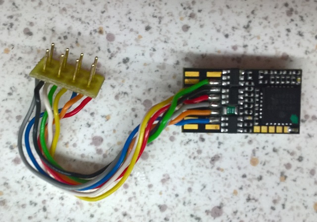

ahoj,
viete niekto poradit kam pripojit power pack k tomuto dekoderu?
je to roco 10884 z lokomotivy BR80 zo start setu
dakujem

Ten dekodér je nějaké Zimo, tuším MX630. Poznáš to podle CV250
200=MX82
201=MX620
202=MX62
203=MX63
204=MX64
205=MX64H
206=MX64D
207=MX680
208=MX690
209=MX69
210=MX640
211=MX630-P2520
212=MX632
213=MX631
214=MX642
215=MX643
216=MX647
217=MX646
218=MX630-P25K22
219=MX631-P25K22
220=MX632-P25K22
221=MX645
222=MX644
223=MX621
224=MX695-RevB
225=MX648
226=MX685
227=MX695-RevC
228=MX681
229=MX695N
230=MX696
231=MX696N
232=MX686
233=MX622
234=MX623
235=MX687
236=MX621-Fleischmann
