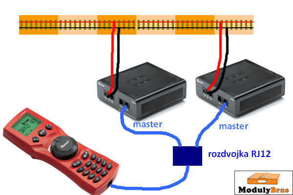

Zdravim Vás! Zkoušim připojit druhou centrálu jako booster. Vyzkoušel jsem jak kabel 4-6, tak 4-4. ale při průjezdu přerušeného úseku mi to pořád hází zkrat. Zkoušel jsem i přepólovat koleje, prostě nic. Samostatně to na obou úsecích jinak jezdí, ale jak chci přejet, tak to nejde.

Pokud používáš Rokácké spojení, tak je mimořádně citlivé na stejnou hodnotu napájení.
Dá se to řešit buď dostatečně tvrdé a stejné zdroje,
nebo oddělením zemnění
a nebo přechodovýma úsekama se žárovkama
Naposledy upravil fulda dne stř 16 říj, 2013 7:30 pm, celkově upraveno 1

ESP151:
K použití zesilovače Roco 10764 jako samostatného boosteru potřebuješ upravený booster kabel. Popsal to tady fulda, detaily uvádím na stránce se zapojováním centrály. Je tam i video přejezdu vlaku mezi úsekem napájeným z centrály a tím z boosteru. Při správném zapojení sice dochází k fázovému posunu DCC, který při přejezdu vozidlem přes rozhraní způsobí mikro zkraty (projevují se pískáním), ale to nevadí, přesně takto to Roco myslelo a boostery to musí ustát za provozu. Na problémy s originálním zapojením můžeš narazit až při větším odběru z více vozidel nebo při větším fázovém posunu vlivem řetězení boosterů.
Podle mě to máš jen špatně zapojené.
Existuje ještě jedno, dosud poměrně neznámé, alternativní zapojení, které jsem našel na německé diskuzi. Využívá rozbočení Master signálu. Zkušenosti s ním ovšem nemám, zejména nevím, jak to reaguje na další přidávané myši do zásuvky (zásuvek?) Slave. Zatím ho tedy nemohu doporučit.
D
Příspěvky: 1374
Re: Roco centrála jako Booster
Příspěvekod fulda » stř 16 říj, 2013 9:08 pm
D píše:Existuje ještě jedno, dosud poměrně neznámé, alternativní zapojení, které jsem našel na německé diskuzi. Využívá rozbočení Master signálu. Zkušenosti s ním ovšem nemám, zejména nevím, jak to reaguje na další přidávané myši do zásuvky (zásuvek?) Slave. Zatím ho tedy nemohu doporučit.
Tohle zapojení není nic proti ničemu.
Tedy - v praxi je stejně uvnitř roco kostky přímej drát mezi piny 1 a 6 a odpovídajícími piny na booster out, takže k žádnému posunu nedochází, neb jsou všichni posunutí stejně.
A s použitím této rozdvojky dostaneš mimo jiné dvě fungující slave zásuvky. Ono je jedno, jestli dáš rozdvojku před a nebo použiješ jako rozdvojku ty konektory na čelním panelu, faktické zapojení je stejné. Mohu dodat i schémata, ale pro jednoduchost stačí vědět, že mezi telefonníma konektorama na čelním panelu jsou jen dráty a jedinej, kterej je opravdu připojenej do elektroniky je master.
Jen jedné věci bych se asi trochu bál - propojíš také napájení +12V kterým se 10764 snaží napájet MM, takže vznikne jakýsi napájecí okruh. Uvnitř zesilovače je jednoduchá 7812, dokonce s diodou proti napětí na výstupu když není žádné na vstupu, ale nikdy jsem nezjišťoval, co dělají dvě zapojené paralelně.
Ale k původnímu problému - změř si napětí na výstupu zdrojů. které používáš, nesmí se o moc lišit. A pokud se ti povede, tak ho změř i při zátěži.
Příspěvky: 5422

Příspěvekod ESP151 » čtv 17 říj, 2013 6:02 pm
Tak jsem měl nakonec blbě ten upravený boosterkabel. Už to ty úseký přejíždí, jen u jednoho na jednu stranu stále zkratuje. Ale na to mrknu o víkendu, teď byla ta zkouška na rychlo. I tak děkuji za Vaše názory a rady.

Příspěvekod BohousP » čtv 17 říj, 2013 8:49 pm
fulda píše:... Jen jedné věci bych se asi trochu bál - propojíš také napájení +12V kterým se 10764 snaží napájet MM, takže vznikne jakýsi napájecí okruh. Uvnitř zesilovače je jednoduchá 7812, dokonce s diodou proti napětí na výstupu když není žádné na vstupu, ale nikdy jsem nezjišťoval, co dělají dvě zapojené paralelně.
To by se dalo vyřešit poměrně "elegantně" - přerušením (nebo nezapojením) vodiče +12V v jednom z kabelů vedoucím z rozdvojky do Master konektoru zesilovače 10764. A bude po ptákách ... :D

Příspěvekod fulda » pát 18 říj, 2013 7:27 am
BohousP píše:
To zcela jistě ano, spíš jde o to, že nemá moc cenu to dělat. V případě s rozdvojkou potřebuješ šesti drát a rozdvojku, která rozdvojuje všech 6 pinů a paj přestřihnout vodič číslo 2. Ale proč, když stačí použít booster out, kterej je čtyřdrátovej, bezvadně do něj pasuje drát k telefonnímu sluchátku a nemusíš nic stříhat.
Naopak jsem si někdy říkal, že bych udělal takovou trochu pokrokovější "rozdvojku", která by nepropojovala napájení a hlavně nepropojovala zemnící vodiče. Ale kdo by to používal?
Příspěvky: 5422

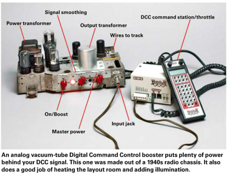

Příspěvekod PaMi » stř 11 bře, 2015 9:14 pm
V posledním RailroaderMagazine je popsáno, jak vyrobit booster ze starého lampového radia :D
Jak autor v článku popisuje, tento booster velmi dobře funguje také jako topení.

Příspěvekod BohousP » čtv 12 bře, 2015 7:13 am
PaMi píše:V posledním RailroaderMagazine je popsáno, jak vyrobit booster ze starého lampového radia :D
RetroDIGITRAX
