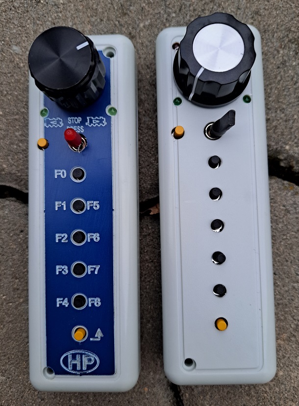

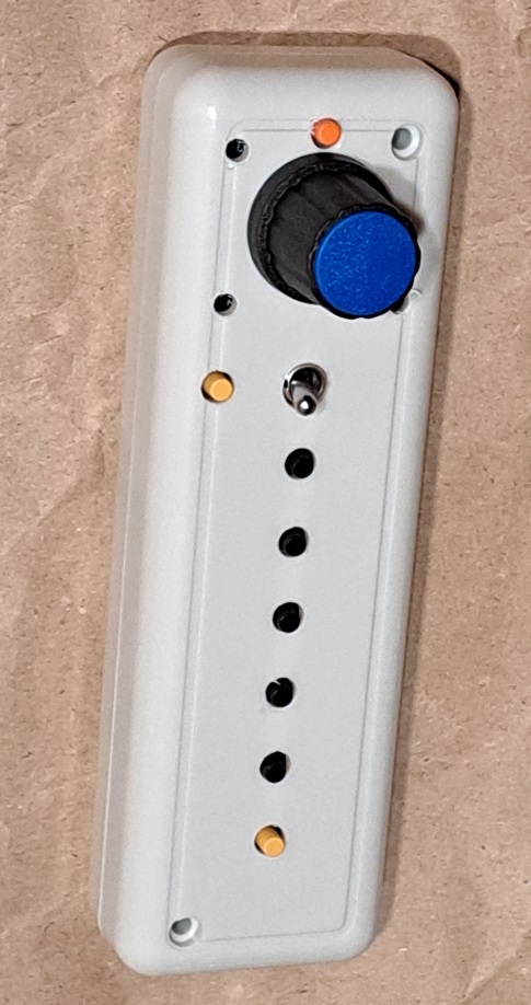

Jenom tak pro pobavení, takhle vypadají předělané FERDi.
Verze s inkremenálem:
A verze s potenciometrem. Tam je trochu problém, že je potřeba jedno tlačítko přestěhovat. Já jsem se rozhodl přestěhovat červné. Stejně se používá velice zřídka a nemusí se mačkat pospolu s ostatními.

fulda píše:A verze s potenciometrem. Tam je trochu problém, že je potřeba jedno tlačítko přestěhovat. Já jsem se rozhodl přestěhovat červné. Stejně se používá velice zřídka a nemusí se mačkat pospolu s ostatními.
Tlačítko Stop je nutné mačkat současně s tlačítkem Shift při odhlášení a při převzetí adresy. Osobně by mi pro modulový provoz bohatě stačilo osm funkčních tlačítek, ale uvítal bych možnosti si naprogramovat pro zvolenou lokomotivu jaký zvuk které tlačítko ovládá. Nevím jaké zkušenosti mají jiní uživatelé - účastníci setkání, ale jednotliví účastníci setkání jezdí jako strojvedoucí s různými lokomotivami a neexistuje pevné určení jednotlivých zvuků pro funkce. Možná existuje génius, ktery si bude pamatovat že u lokomotivy s adresou X je třeba skřípěni brzd na funkci F16, a bude ho aktivovat v určitém úseku jízdy třeba volbou přes Shift. Je možná hezkě mít možnost výběru z 29 nebo 68 zvuků, ale je to na setkání k něčemu?

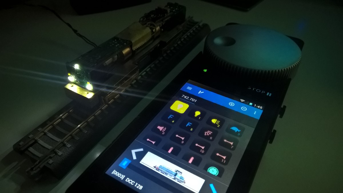

Ale to já vím, proto jsem myslel, že kdyby byl na přední straně místo tlačítek displej, jak má ESU, dalo by se říct a pevně stanovit, na které pozici bude která funkce (tedy jaká návěst či efekt). Bez ohledu na to, jaké číslo funkce to je na konkrétní mašině. Mám to tak u sebe a jediné, co mi na ESU chybí, je ta možnost ikony přeskupovat - aby byly světla, houkačky, efekty a jízdní věci vždy pohromadě.
Při troše úsilí se dá těch 16 ikon nacpat na menší displej, než je tohle, takže velké by to nebylo. Dotykový displej vhodné velikosti stojí max. dvě stovky, o ceně to není, spíš to chce někoho chytrého, kdo to umí naprogramovat :D
Drony za pár korun se ovládají přes FPV a železničáři si nalepí zezadu papírek - to jsem myslel tím 21. stoletím...

Je vidět, že většině lidí uniká, k čemu FREDI byl stvořený a jak se používá. Zcela záměrně se nedělá s více jak osmi funkcemi, protože jsou v provozu k ničemu. FREDI nemá zobrazování jejich stavu, protože jeho konstrukce má zůstat jednoduchá a levná, takže více než osm ani nedává smysl. Reálně potřebujete světla (4 tlačítka), zapnutí zvuku, píšťala/houkačka (2 tlačítka), posunový režim. Víc stejně nejste schopni obsloužit, manuál na 28 funkcí zvukového dekodéru sebou nenosíte.
Na víc funkcí se zobrazováním stavu jsou jiné ovladače, nemá smysl kvůli tomu dělat FREDI s displejem. Nebo telefon, proč se matlat se složitým HW FREDI s obrzovkou, když má každý telefon a aplikace na to jsou.
Posun tlačítka STOP nad potenciometr je pí*****a. FRED/FREDI je udělán do této krabičky proto, že se drží jenom jednou rukou a ovládá se palcem jako mobil. Palec musí být schopen najít a namáčnout stopku kdykoliv a to nad poťákem nejde. I na původních FREDech s funkcemi F0 až F2 nad poťákem, bylo tlačítko STOP dole pod. Druhou rukou máte volnou pro držení vozových karet, rozpojovadla nebo třeba vozidla.
