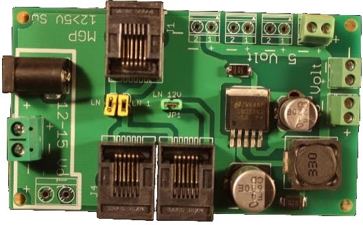

Re: Loconet je nejlepší - mýty, legendy a bláboly
Příspěvekod vvitty » pon 21 srp, 2023 8:36 am
HonzaM píše:Nikdy jsem netvrdil, že žádné komponenty MGP nepotřebují napájení. Samozřejmě komponenty MGP napájení potřebují, stejně jako dekodéry Digitrax, ale také DCC dekodéry. Rozdíl je v tom, že v rámci MGP systému, například na jednom modulu, lze toto napájení brát z vodičů 1 a 6. To mohou být buď dekodéry jako servo 2, u nichž se to děje přímo, nebo se třeba v ovládacím panelu použije deska 5 V napájení, která z LocoNetového kabelu přivede na připojovací svorky 5 V, na něž se připojí napájecí svorky panelového dekodéru. Pokud chci použít tento panelový dekodér MGP ke kolejišti, připojenému na LocoNetový rozvod z centrály Digitrax, musím k němu přivést 5 V napájení z externího zdroje.
MGP má v sortimentu napájecí desku, mající přípojku pro síťový zdroj dodávající napětí 12 - 15 V a někoik svorek pro 5 V napájení, a zároveň přivede 12 V na vodiče 1 a 6 na "vnitřním" rozvodu Loconetu (třeba v rámci modulu nebo domácího kolejiště). Na této desce je kromě dvou obvyklých LocoNet konektorů jeden samostatný, umožňující připojení k jakékoli centrále s LocoNetem, odstraněním propojek na desce se přeruší vodiče 1 a 6.
Rozumim. Takze Tvoje predchozi tvrzeni citovane nize ze se MGP-Loconet taha jednim dratem plati jen obcas a pro nektere dekodery.
HonzaM píše:
fulda píše:Udělat na LocoNetu komplexní ovládací panel připojený jedním drátem je prakticky nemožné. Zatímco na XpressNetu jsou velmi běžná zařízení typu TCO a FBO, která se připojují přímo jen a pouze na XpressNet a díky otevřeným panelovým ovladačům je velmi běžné stavět velmi komplexní panely připojené jedním drátem.
U MGP totiž zavedli specialitu, vodiče 1 a 6 se v rámci systému používají pro napájení, takže například dekodér pro dvě serva nepotřebuje kromě kabelu LocoNetu žádné externí napájení. Lze to využívat třeba také pro napájení nějterých dekodérů, pro spojení ovládacího panelu s kolejištěm stačí jediný kabel LocoNetu, který kromě napájení přenáší jak ovládání, tak zpětné hlášení.

Příspěvekod Zdenek Valter » pon 21 srp, 2023 8:57 am
Předpokládám, že u MGP zařízení je to tak, že první v cestě může od centrály odpojit vodiče 1 a 6 a pak na ně poslat napájení z externího zdroje pro další v cestě.
Jinak i Railsync lze proudově zatížit, protože slouží k napájení ovladačů, proto předpokládám, že i některé moduly s nižšší spotřebou může napájet také.
Příspěvekod HonzaM » pon 21 srp, 2023 12:46 pm
Zdenek Valter píše:Předpokládám, že u MGP zařízení je to tak, že první v cestě může od centrály odpojit vodiče 1 a 6 a pak na ně poslat napájení z externího zdroje pro další v cestě.
Ano, přesně tak to je.
Příspěvekod fulda » pon 21 srp, 2023 1:27 pm
HonzaM píše:
Nevím, jestli se něco změnilo, nebo jestli si to jen špatně pamatuji, ale v minulosti to bylo tak, že bylo jedno speciální zařízení navíc, které realizovalo to zvláštní napájení. Takže člověk z jedné strany připojil cizí lokonet a z druhé dostal mgp lokonet. Ale zase moc jistej si nejsem.
Příspěvekod zdeno » pon 21 srp, 2023 1:51 pm
fulda píše:Nevím, jestli se něco změnilo, nebo jestli si to jen špatně pamatuji, ale v minulosti to bylo tak, že bylo jedno speciální zařízení navíc, které realizovalo to zvláštní napájení. Takže člověk z jedné strany připojil cizí lokonet a z druhé dostal mgp lokonet. Ale zase moc jistej si nejsem.
tak to neni, meni se jen napajeni pinu 1 a 6, Loconet je stejny.
Ono laicky napisane, skoro vsechny problemy su okolo pinu 1 a 6, ci uz ubytky napeti, spatne kontakty,
prekrizeni tech dvou vyvodu anebo odpojeni jednoho z nich. Navic to prekrizeni musi byt do kruhu a spojene.
Se samotnym Loconetem problemy nebyvaji. To jeho zdvojeni je super.
Jinak je usmevne, ked berete Loconet ako zivu bytost.
Ono na Loconet lze pripojit jakekoli zarizeni Loconet, je to jen protokol a je mu uplne jedno, jake data prenasi.
Nerozlisuje MGP, Digitrax, Uhlenbrock data, to musi urobit az koncova zarizeni.
