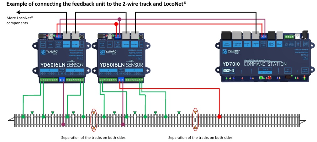

Pánové, prosím, už jsem bezradný...zkouším se napojit na dva moduly zpětného ohlasu YD616LN-RC. Není v tom nějaký malinký chyták, který nevidím? Už jsem odpojil úplně všechno, takže mi zbyla jen horní část zapojení bez kolejí, ale když zapojím oba moduly, tak centrála vždycky ohlásí zkrat. Už nevím, kam se podívat, co kde nastavit. Dokonce mi fungovala i zvlášť jedna polovina kolejiště, zvlášť druhá, ale když připojím napájení k oběma modulům, tak jsem ve zkratu. Nemusí se někde třeba něco softwarově povolit?

Mezi úseky detekovanými jedním modulem a těmi s druhým modulem by měly být přerušeny obě kolejnice. Alespoň podle schématu.

Ano, mně to však nechodí, i když si odmyslím tu spodní polovinu obrázku - mám připojenu jen centrálu a ty dva moduly. Přitom když vše připojím a zapojím vždy jen jeden modul, tak vše jezdí a hlásí. Tak právě zda tam není nějaké povolení dvou modulů či nějaká jiná takováhle prkotina, protože mi přijde, že všechny větší problémy jsem již vyloučil.

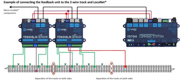

Nemám s tím praktickou zkušenost, ale google mi vyhodil trochu jiné propojení. Třeba to pomůže.
https://www.dcctrainautomation.co.uk/blog/yamorc-yd6016ln-cs-and-yd6016es-cs.html

Příspěvekod kpt.Budha » sob 04 dub, 2026 12:26 pm
To je bohužel jiný senzor, tam to funguje jinak.

Příspěvekod Miloš_P » sob 04 dub, 2026 12:37 pm
Pravda :shock: . Zmátlo mě stejné označení na krabici. Trochu hra najdi 5 rozdílů :roll: .

Příspěvekod Pavel-HP » sob 04 dub, 2026 1:52 pm
Zkusil bych odpojit ty dva fialový dráty co vedou do spodní svorkovnice a připojil bych je do té horní.
