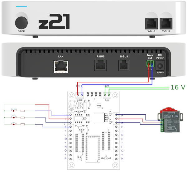

Ahoj, snad to patri sem. Mam z21 a vlaky ovladame MM. Chceme pripojit vyhybky na DCC, ale netusim jakou zvolit cestu zapojeni. Poradi prosim nekdo s z21 a digitalne rizenymi vyhybkami? Přestavníky máme MP1
Děkuji

Dekodérů spolupracujících s MPx je několik. UNI16ARD-8VYH je jeden z nich. K jednomu dekodéru lze připojit 8 přestavníků. Pokud jich je méně, tak nevyužité výstupy lze použít jinak, např. pro osvětlení.
Návod na zapojení https://sites.google.com/site/sidloweb/elektrika/22-uni16ard-8vyh/motoricky-prestavnik-mtb-mp1
Nastavení pomocí CV https://sites.google.com/site/sidloweb/elektrika/22-uni16ard-8vyh/23-uni16ard-8vyh-v4
Jiný způsob nastavení pomocí programu JMRI https://sites.google.com/site/sidloweb/elektrika/22-uni16ard-8vyh
Hotový dekodér zde http://dccdoma.eshop-zdarma.cz/index.php?category_id=26

Díky, toto jsem již studoval. Nicméně to je pro mě asi španělská vesnice. Z toho není vůbec zřejmé jak propojím se z21.

Příspěvekod sidlo » úte 16 bře, 2021 9:20 am
z21 má na svorkách Track out PN vyvedené DCC. Ty se připojí do DCC na UNI16ARD-8VYH.
Svorky dekodéru 16 V~ se přivede napájení osvětlení, výhybek, atd. Je jedno zdali to bude střídavé nebo stejnosměrné. Pokud bude stejnosměrné, tak je lepší zvolit 18 - 24 V= (stejné napájení jako má z21). Napájecí napětí (střídavé nebo stejnosměrné) by nemělo překročit 24 V.

Lze také použít dekodér Digikeijs DR4018, rovněž pro osm výhybek. Napájení dekodérů může být z kolejového výstupu, není zapotřebí další zdroj. Ovládání výhybek je možné multimausem. Návod je na stránce http://www.digikeijs.cz.

Bohužel kolejiště vždy bylo a bude i o elektrice a nyní i elektronice. Vím že to plno lidí nechce slyšet, ale je to tak. Pokud někdo hodlá stavět něco složitějšího než startset ze škatule, musí se alespoň základy naučit a pochopit je. Nevím, jestli jsi už třeba narazil na stránky Lokopina, ten se tam snaží všechno srozumitelně popsat. To, že zmiňuje systém LENZ znamená jen to, že k použitým prvkům používá popisy i obrázky této firmy. Nicméně principy jsou stejné a tudíž je lze aplikovat na téměř všechny DCC systémy. Bohužel, pochopit princip je základ všeho.

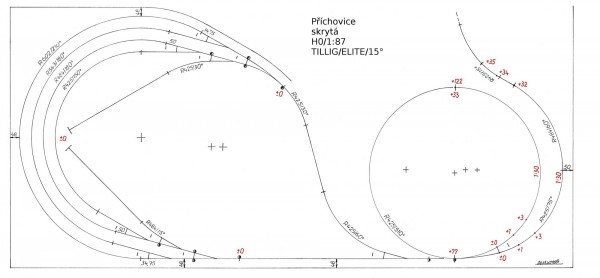

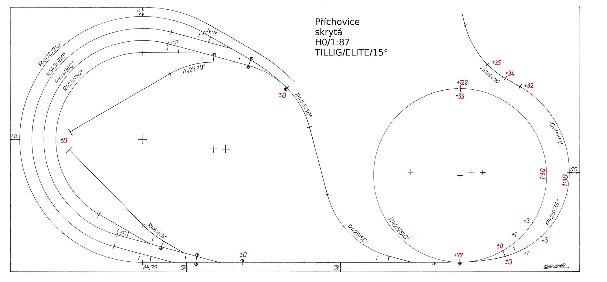

Zkusím se optat zde,
Jaké jsou možnosti řízení provozu v DCC ve skryté části vratné smyčky. Např., když vyjedu z hlaví hlavního nádraží a ve skryté části se chci opět vrátit zpět na stejné zhlaví. Myslím tím hlavně přehození vjezdové vyhýbky. Šlo by to např. pomocí pultu MGP a zvolením nastavení cesty. Nebo je nějaká jiná možnost?
Dík
