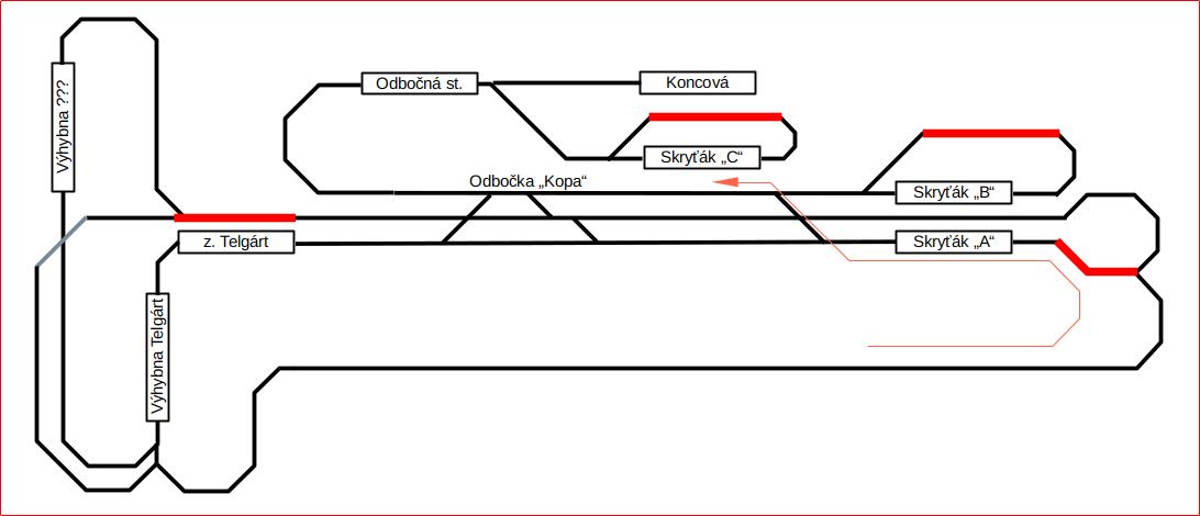

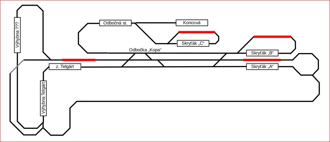

belgarat píše:@Pater: prislo mi, ze na Tvem reseni (a puvodnim Zdenkove + doplnene trate) je uzavreny kruh Skrytak "A" - Kopa - Telgart - Skrytak "A", ze bych bylo vhodnejsi to riznout tak aby trate nikde kruh (bez preruseni smyckomodulem) netvorily. Proto premisteni smycky do spolecneho useku vc. vyhybky. Ale mozna to je zbytecne / prekombinovane.
Ne to by sis akorát komplikoval život - takhle by to podle mne měl být (souhlas Paterem) [přepínání co nejdál od vexlí]:
belgarat píše:Edit: jeste mi vrta hlavou jestli tu spojku A > B neobratit. Jak to mam nakresleno, nemuzu z te skryte trate Telgart - "A" prechazet ve skrytu na "lokalku" (skrytak "B"). Otazka je zda to je potreba, protoze pred odbockou Kopa je cca jen 20-30cm viditelne trate (pak tunel). Kdyby vedle (na schematu) sikmo zleva shora doprava dolu, tak muzu prejizdet ... stavba by byla slabsi, ta posledni vyhybka uz je ve stoupani. Nekdo s 'provozni predstavivosti' by napad / nazor nemel ?
Nevím jak to myslíš zkus to zase namalovat.

Příspěvekod belgarat » ned 03 led, 2021 9:51 am
[quote="Zdenek Valter"]
[/attachment]
Ze zvedavosti: proc co nejdal ?
Prehozena spojka A-B, naznaceny vyjezd ze skryte trate; vyjet je mozne take 'slusne' po dvojkolejce. Ignorujte ty cerveny, neadaptoval jsem jeste schema podle predchozich rad:
Jde mi o to zda je to provozne VYZNAMNE vhodnejsi (uzitecna variabilita provozu); pri tomhle smeru/umisteni vyhybek mam uz ponekud problemy s vystoupanim ze skrytaku B

Příspěvekod Zdenek Valter » ned 03 led, 2021 10:05 am
belgarat píše:přepínání co nejdál od vexlí
[/attachment]
Představ si soupravu se sbíráním na začátku a na konci, která vjíždí do přepínaného úseku a jako na potvoru někdo jí podhodí vexli .....
belgarat píše:Prehozena spojka A-B, naznaceny vyjezd ze skryte trate; vyjet je mozne take 'slusne' po dvojkolejce. Ignorujte ty cerveny, neadaptoval jsem jeste schema podle predchozich rad:
Z hlediska přepínání je to šumák, za předpokladu, že dáš ten úsek tam co jsme Ti namaloval. ;-)

Příspěvekod belgarat » ned 03 led, 2021 10:13 am
Zdenek Valter píše:Představ si soupravu se sbíráním na začátku a na konci, která vjíždí do přepínaného úseku a jako na potvoru někdo jí podhodí vexli .....
(editovano)
Jsem natvrdly -- prejizdi-li vexli (ta by v mem pripade byla soucasti toho prepinaneho useku), tak by se nic nemelo stat -- uz pred vjetim na vexli by mel mit usek (vc. vyhybky) shodnou polaritu s obema vyjezdy (bezzkrat). U zkratoveho ovladani bude srandovni riznuti vyhybky. Prepnuti vyhybky by max zmenilo polaritu v jeji srdcovce; potencialni zkrat na spojenych napravach (jedna venku, druha na srdcovce), ale to nastane i bez smyckouseku. POKUD se souprava cela vejde do prepinaneho useku.
Zdenek Valter píše:Z hlediska přepínání je to šumák
Tady mi slo spis o hledisko 'modeloveho provozu', kdy tunel reprezentuje "zbytek" :) zeleznicni site ktera hypoteticky nekde muze obsahovat spojky mezi tratemi
