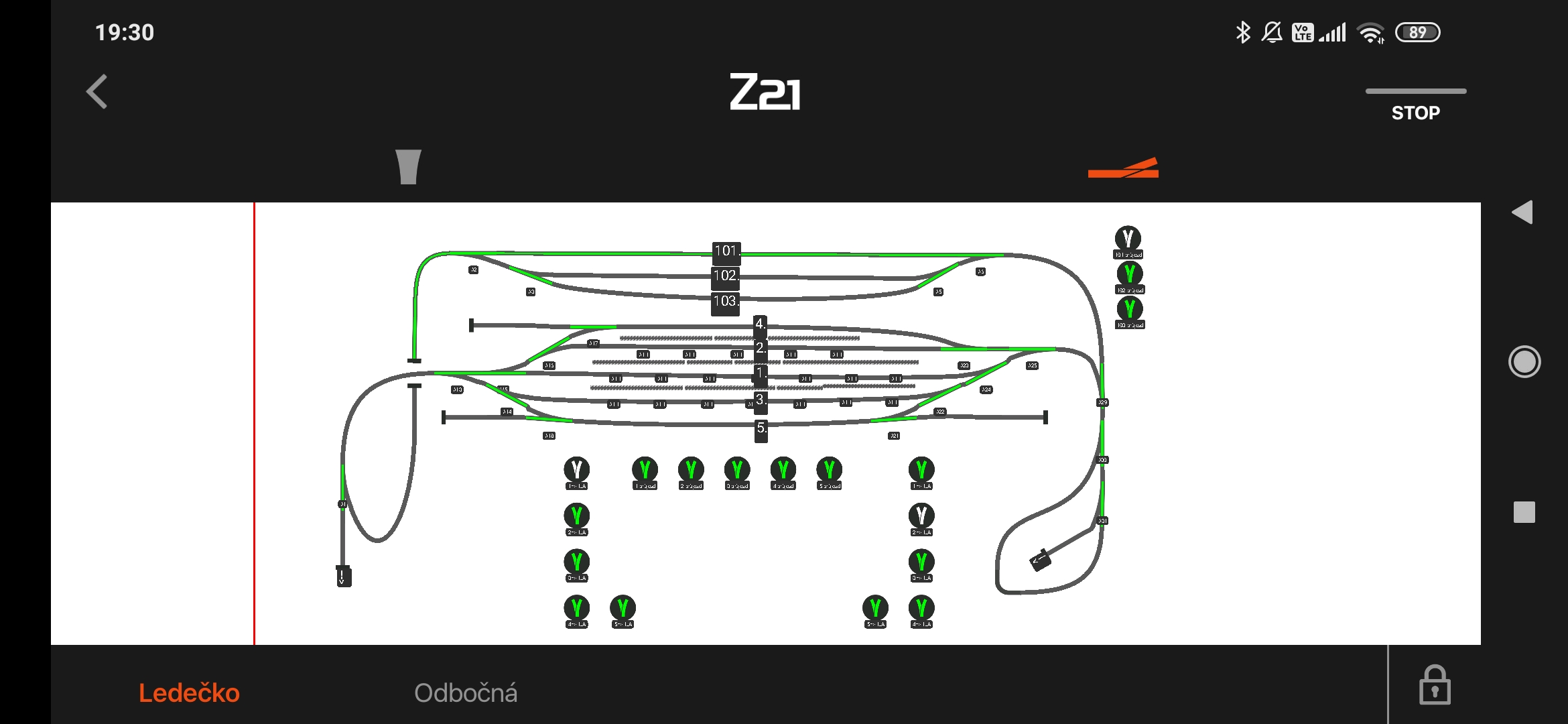

Příspěvekod kakbus » sob 05 pro, 2020 7:16 pm
add Ove:
Díky za dobrý nápad s tím procvičením výhybek pomocí vlakové cesty. To byl také jeden z problémů, který mě trápil, že po zapnutí aplikace nesouhlasily některé polohy na displeji se skutečným stavem. Toto by to mělo vyřešit.
Určitě vyzkouším i to odstupňování čekací doby pro přestavení. V aplikaci je defaultně nastaveno 20ms, takže pokud tomu rozumím správně další výhybky by mohly být 40, 60, 80ms a dál? Je to dostatečná doba?
Jinak já využívám tlačítka vlakových cest umístěná mimo kolejiště z toho důvodu, že někdy kolejiště ovládám i z mobilu a tam už je problém se někdy trefit. Stanice mám rozdělené na stránky i proto, že chci mít možnost, aby si každý účinkující mohl obsluhovat přidělenou stanici. Tady už,ale zase možná narážím na problém více připojených tabletů/mobilů naráz.
Na obrázku je moje zatím pracovní verze jedné ze stanic a skrytého nádraží.
5 tlačítek uprostřed je pro postavení průjezdu po jednotlivých kolejích a ve sloupcích po stranách jsou cesty vždy z jedné strany pro umožnění současných vjezdů z obou stran na různé koleje.
Varianta celého kolejiště na jednom displeji mě sice láká, ale zatím se mi to nepodařilo skloubit tak aby to bylo přehledné a koukatelné na dostupných displejích v domácnosti
