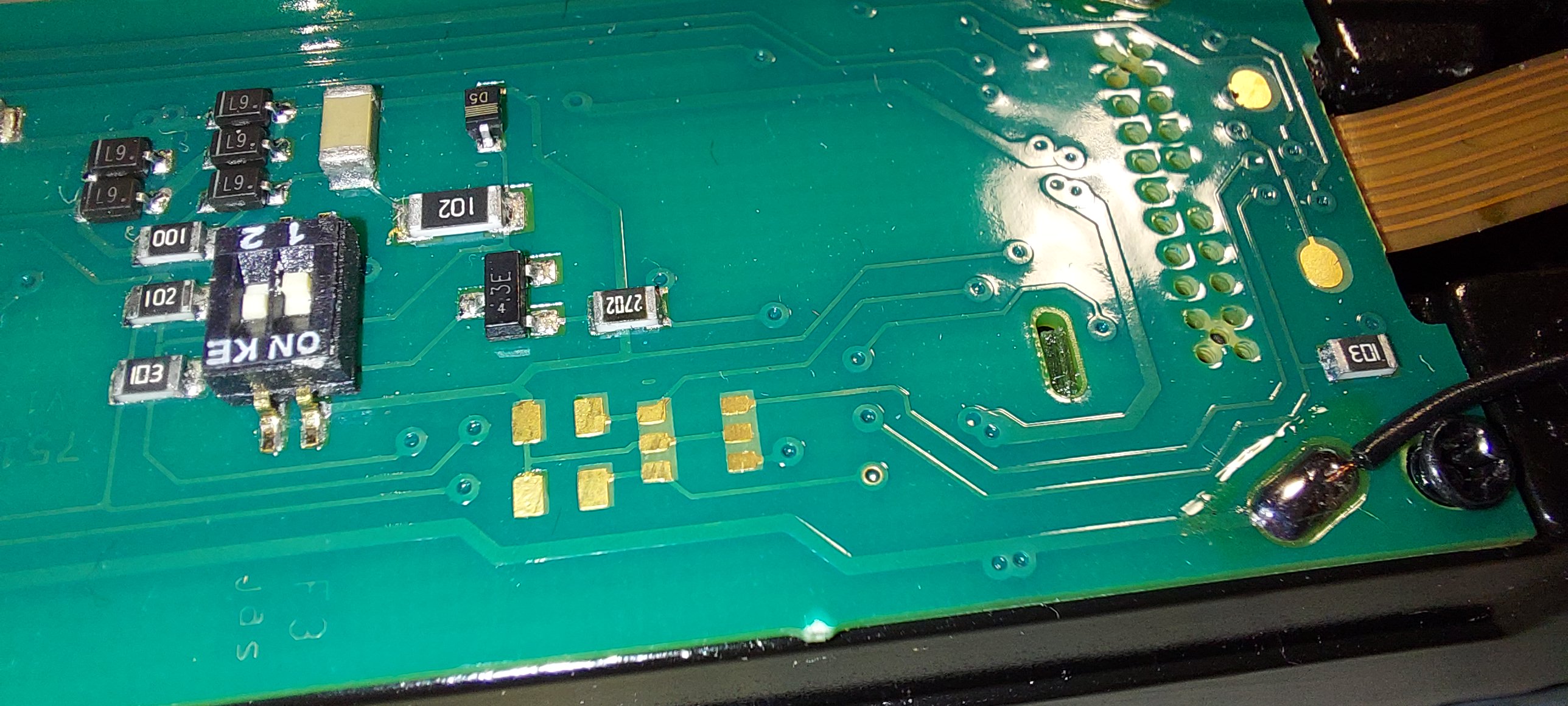

Tu (o jednu stranku do zadu) popisujem upravu pre MTB BADOTKU a pisem, ze je to aj pre MTB OKULIARNIKA.
viewtopic.php?f=6&t=13002&p=281255#p281255

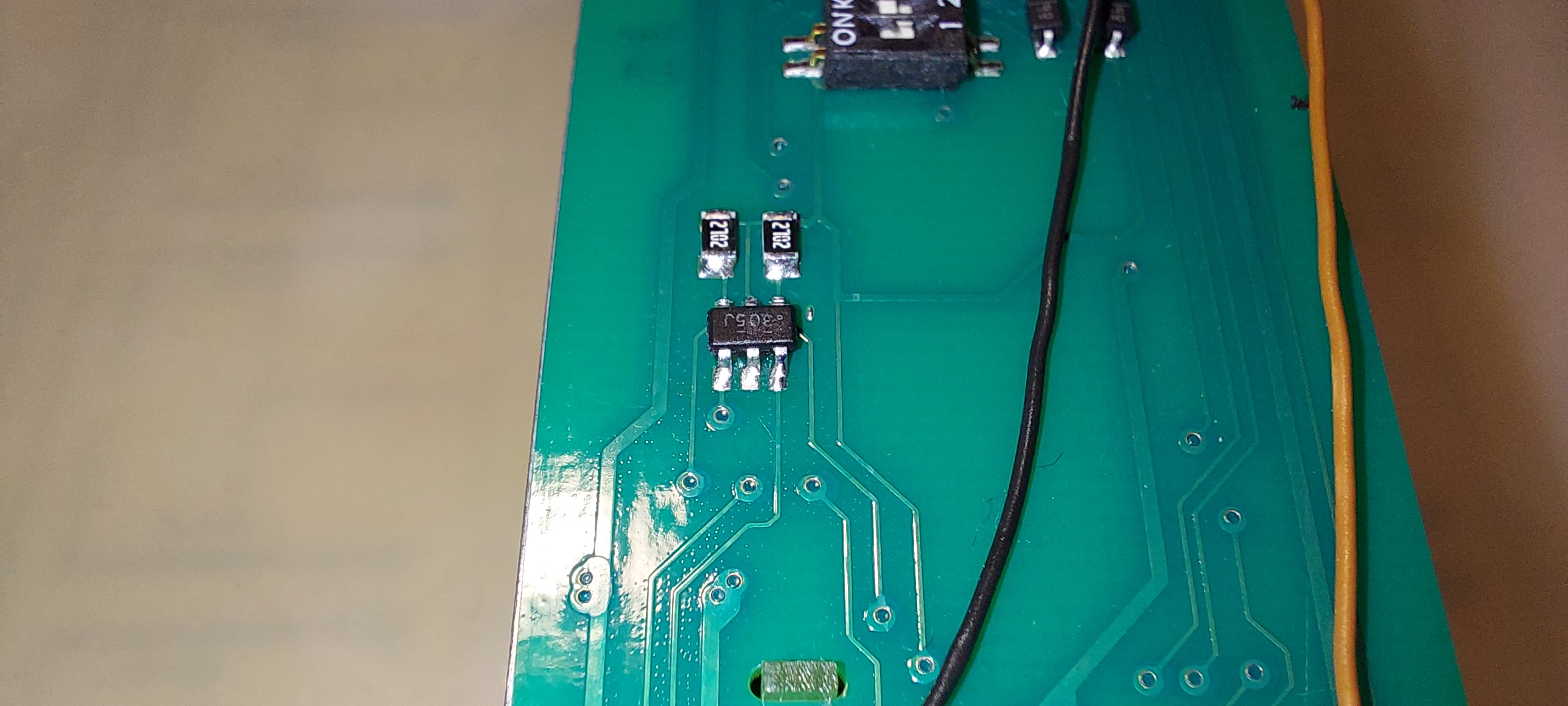

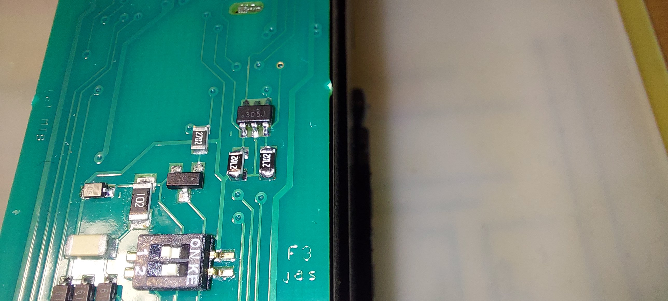

MTB OKULIARNIK (prototyp T478.3001) ma identicke DPS - aj celne osvetlovacie. Preventivne prikladam foto s upravou, pretoze 4-svetlova verzia OKULIARNIKA moze byt ina (nemam).
V prvom rade treba hlavnu DPS doplnit o dvojity MOSFET tranzistor a dva odpory 27k. Na celnych osvetlovacich doskach preskrabnut privod (-) na zapinanie praveho bieleho svetla a nasledne urobit "letmy" prepoj na spajkovaciu plosku na "riadenie spriahla" (Fo9/Fo10).
Cela omacka je len opakovanie ako na Bardotkach/Kocuroch/Velkych Hektoroch. Takze aj Svajciarske mapovanie je identicke.
Takze prikladam foto uprav:
Hlavna DPS bez tranzistora a odporov
Osadeny tranzistor a odpory
Tranzistor: FDC6305N; N-MOSFET x2; unipolárny;20V;2,7A;0,96W;SuperSOT-6
Odpor 27k, 0805 medzi GND a GATE

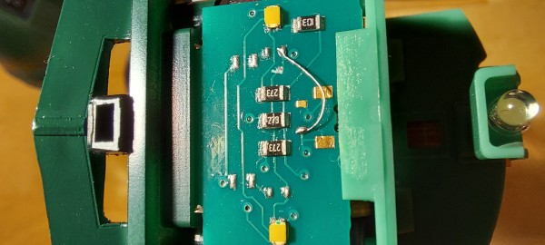

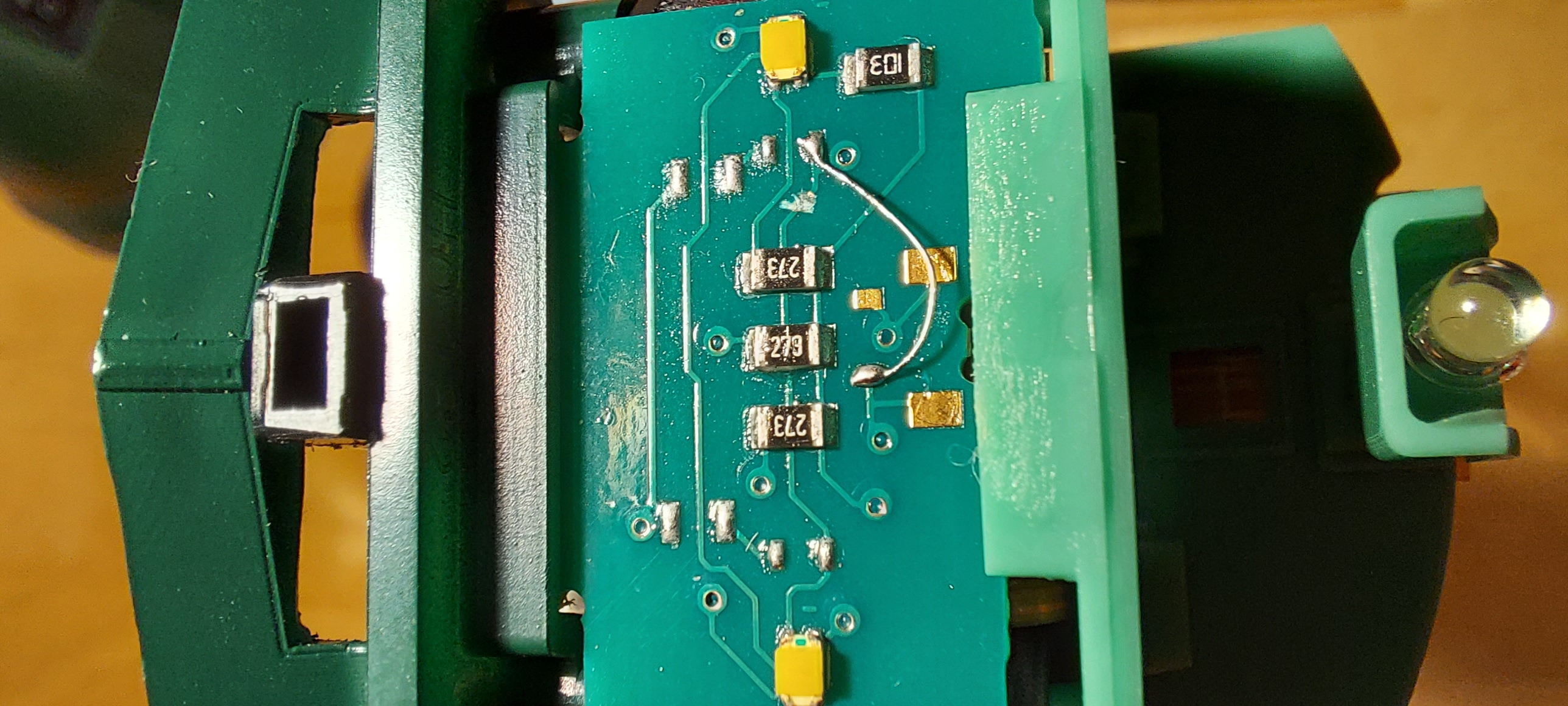

Příspěvekod horak » úte 17 lis, 2020 8:03 am

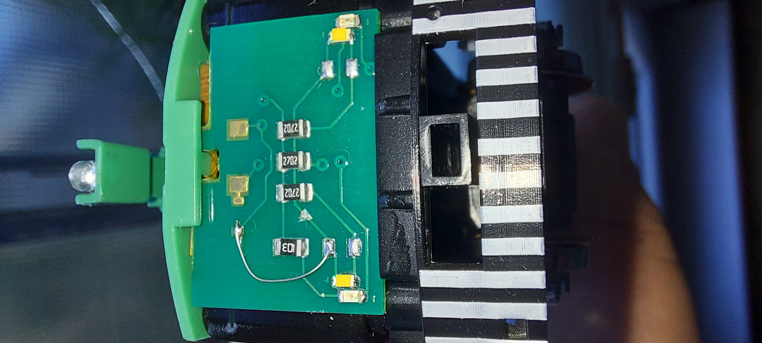

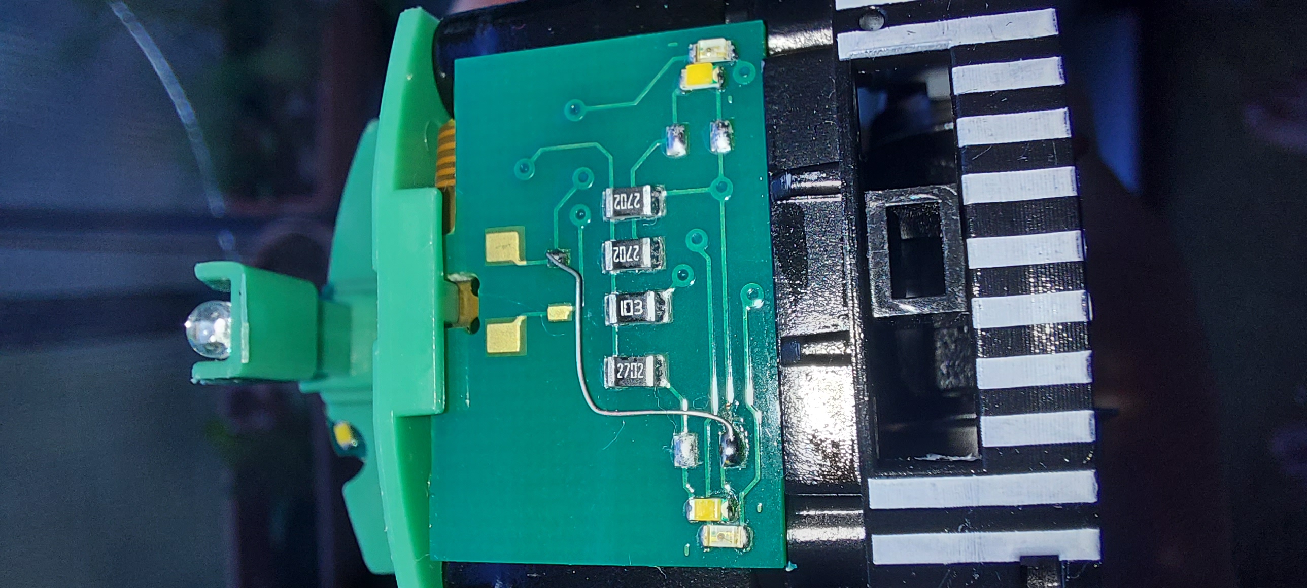

Celne DPS po uprave:
Jedno celo
Druhe celo

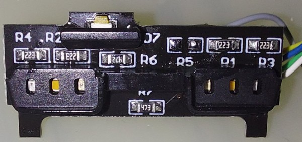

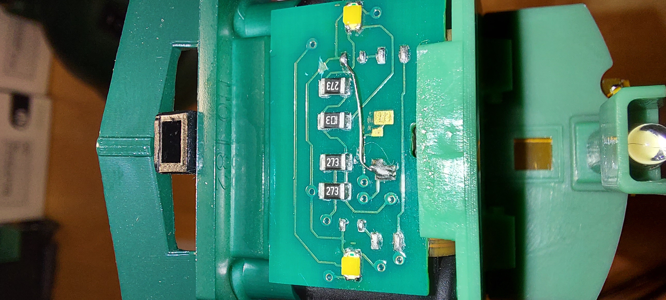

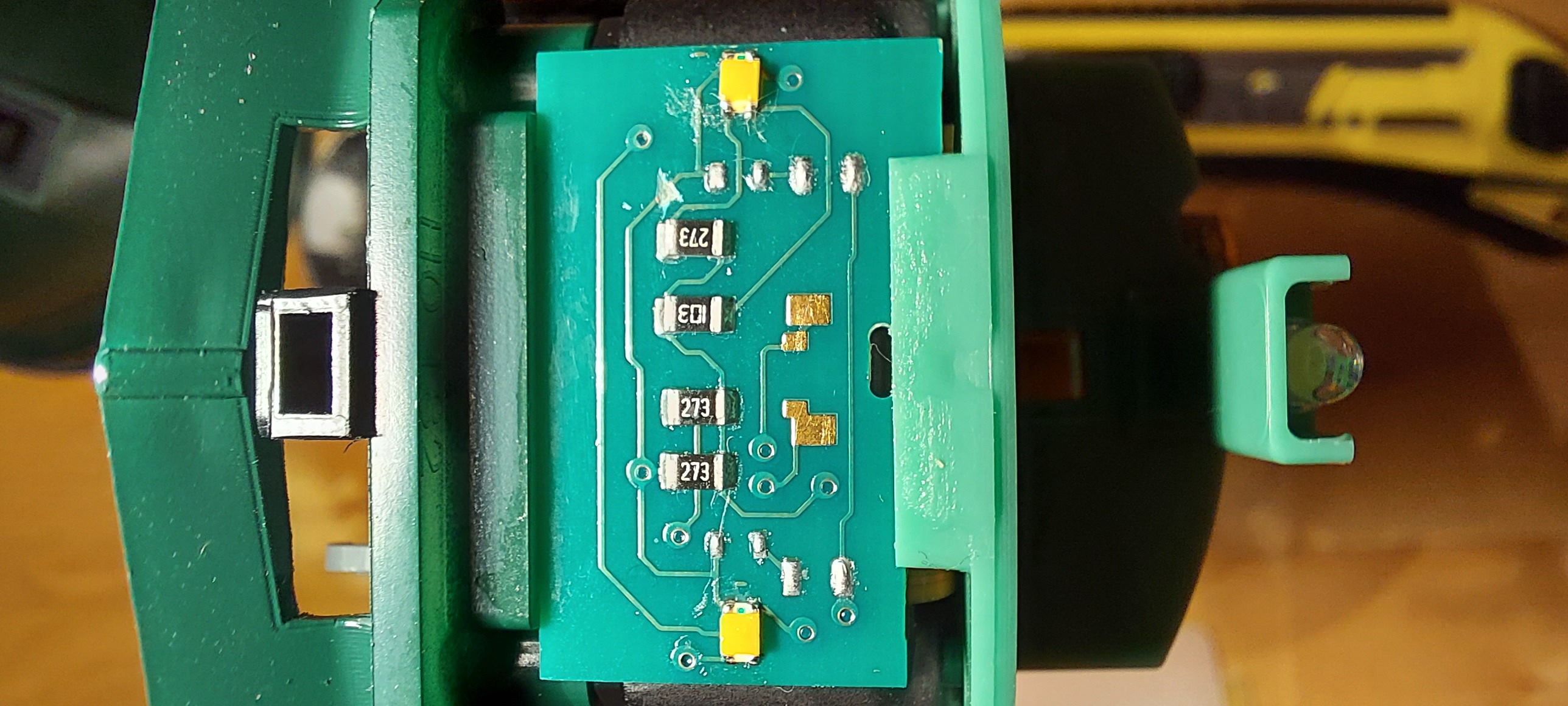

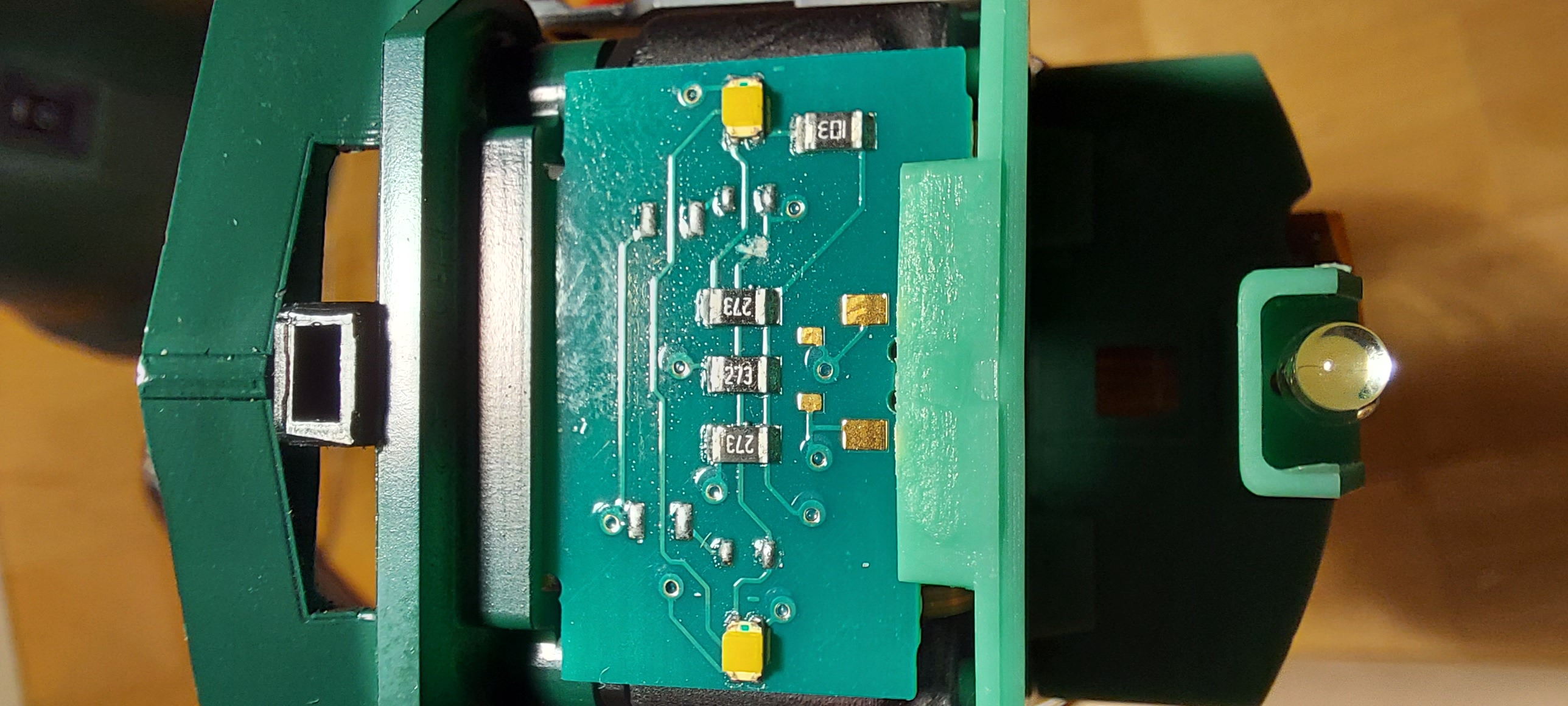

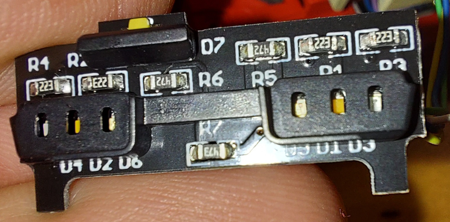

Uprava osvetlenia pre MTB SESTKOLAKA E669.2.
Opat ta ista "omacka", len vyrazne ine celne DPS, a aj chybajuci tranzistor MOSFET a odpory 27k. Naviac su tam dvofarebne LED v jednom puzdre. Svaciarske mapovanie identicke.
Jedno celo s preskrabanym privodom (-) pre prave svetlo
...vcitane "letmeho" prepoja
horak
Příspěvky: 772
Re: Úpravy zapojenia lok pre posunové svetlá do kríža, refle
Příspěvekod horak » úte 17 lis, 2020 8:17 am
Druhe celo s preskrabanym privodom (-) pre prave biele svetlo
... a s prepojom
Doplneny MOSFET a odpory

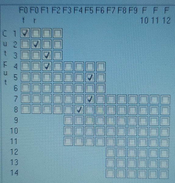

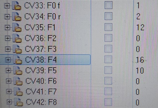

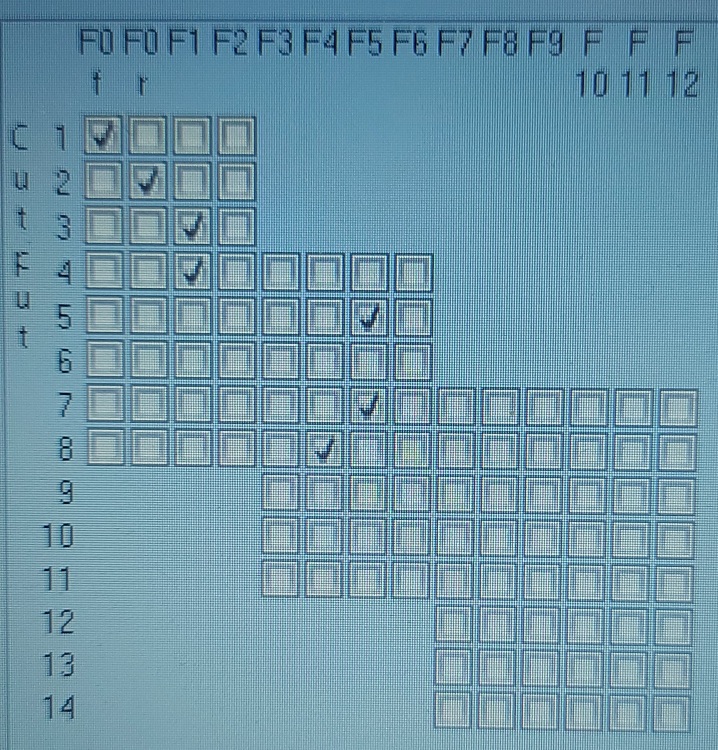

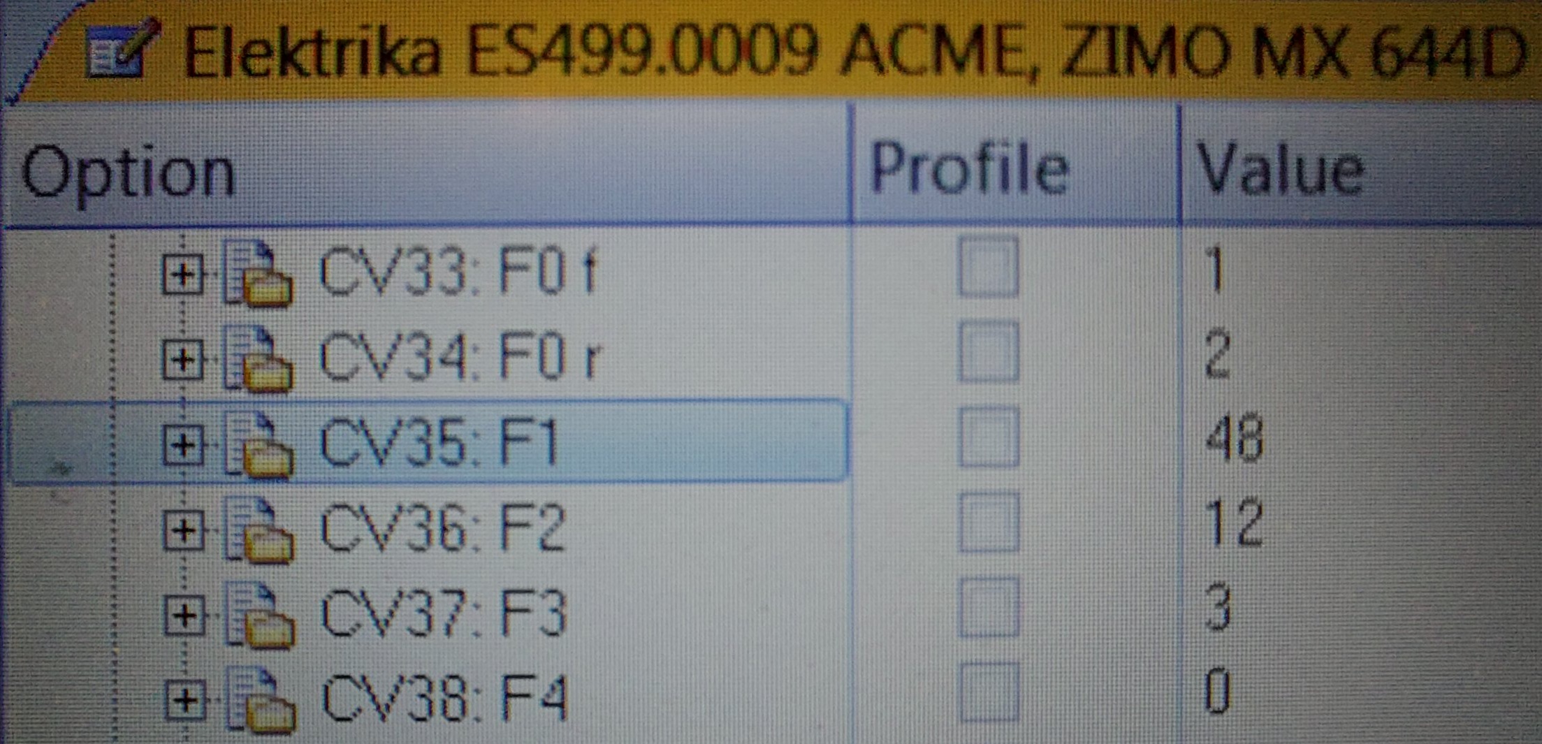

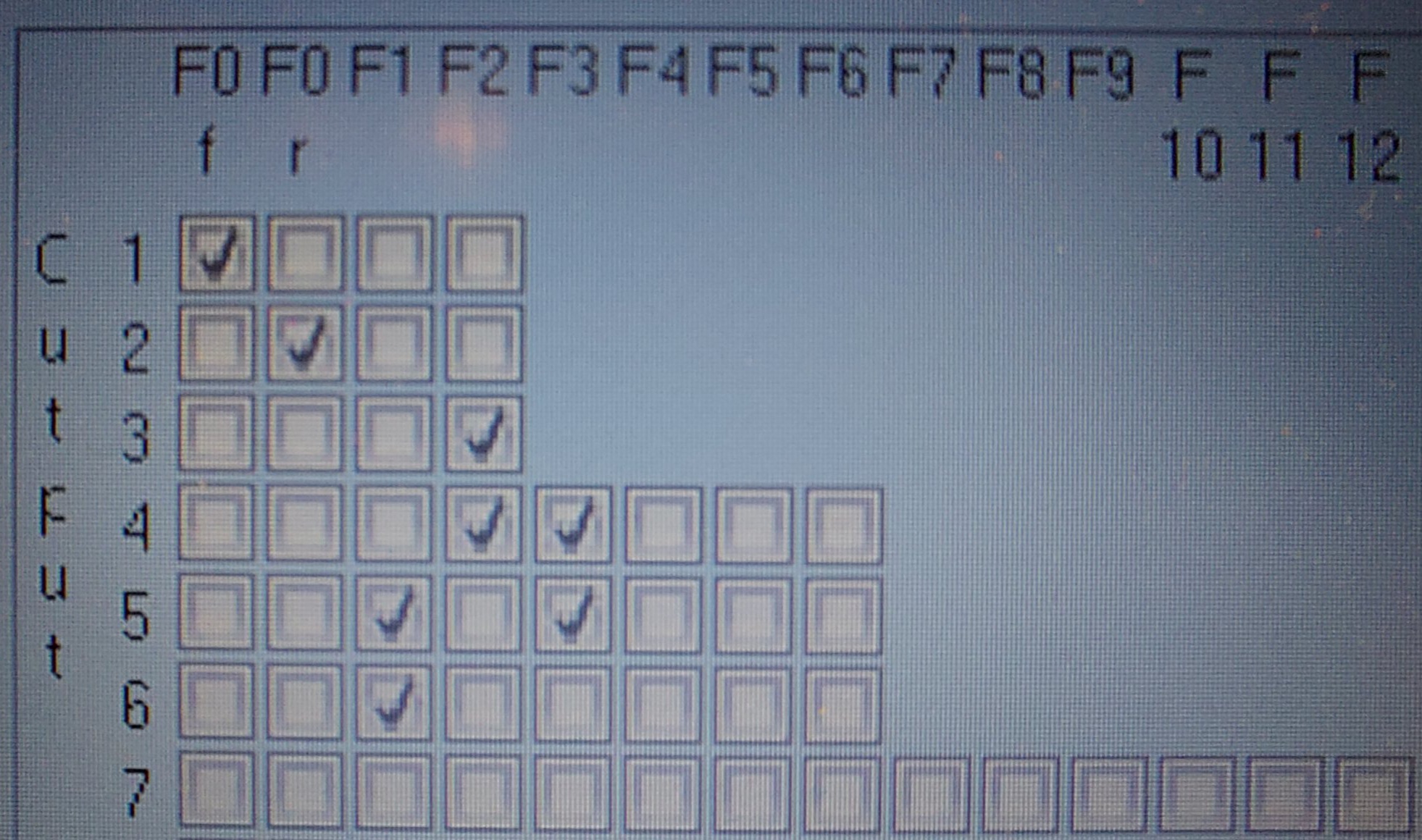

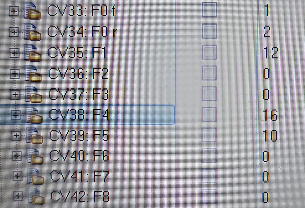

Ad GORILA ACME z roku 2016 a moja úprava na samostatne ovládanie reflektorov - drobný nesúlad manuálu a reálneho naprogramovania (vymenené Fo1/2 a Fo 3/4). Prikladám ešte dva obrázky z Train Programmeru od Freiwalda. Tu je link na predchádzajúci pokec - tam sa už nedajú priložit ďalšie obrázky (max 3 som vyčerpal).
viewtopic.php?f=6&t=13002&start=15#p281264

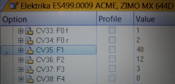

Mapovanie z TP - čísla výstupov sú označené doradu - 1=Fo0fwd, 2=Fo0rev, 3=Fo1, 4= Fo2, 5=Fo3, 6=Fo4 atď... Okrem toho je aktívne špeciálne mapovanie ZIMO CV61=97, čím sa priradí F3 na výstupy Fo0fwd, Fo0rev.
Číselná forma toho istého.

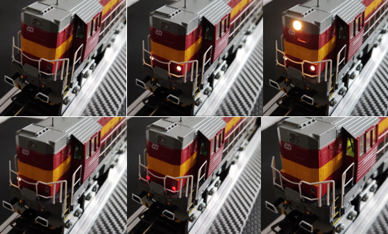

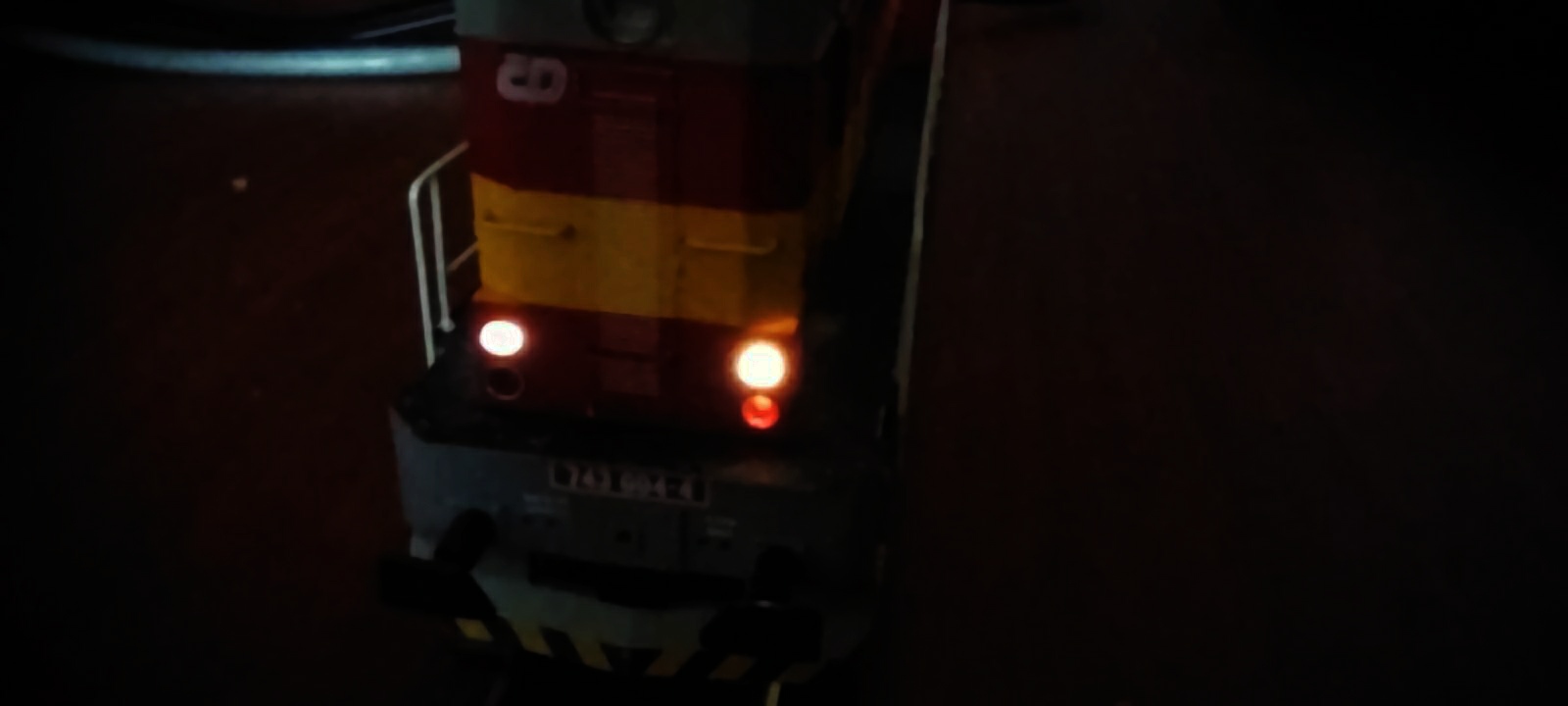

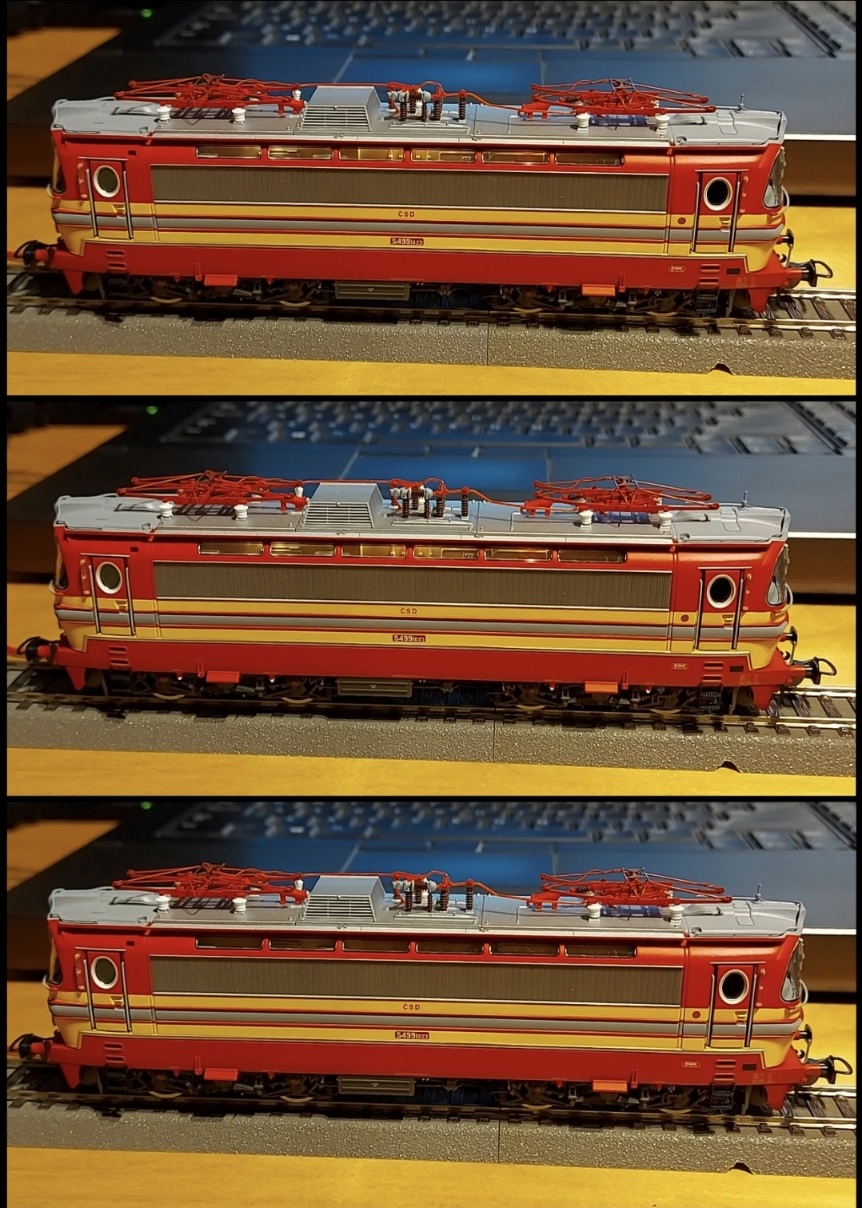

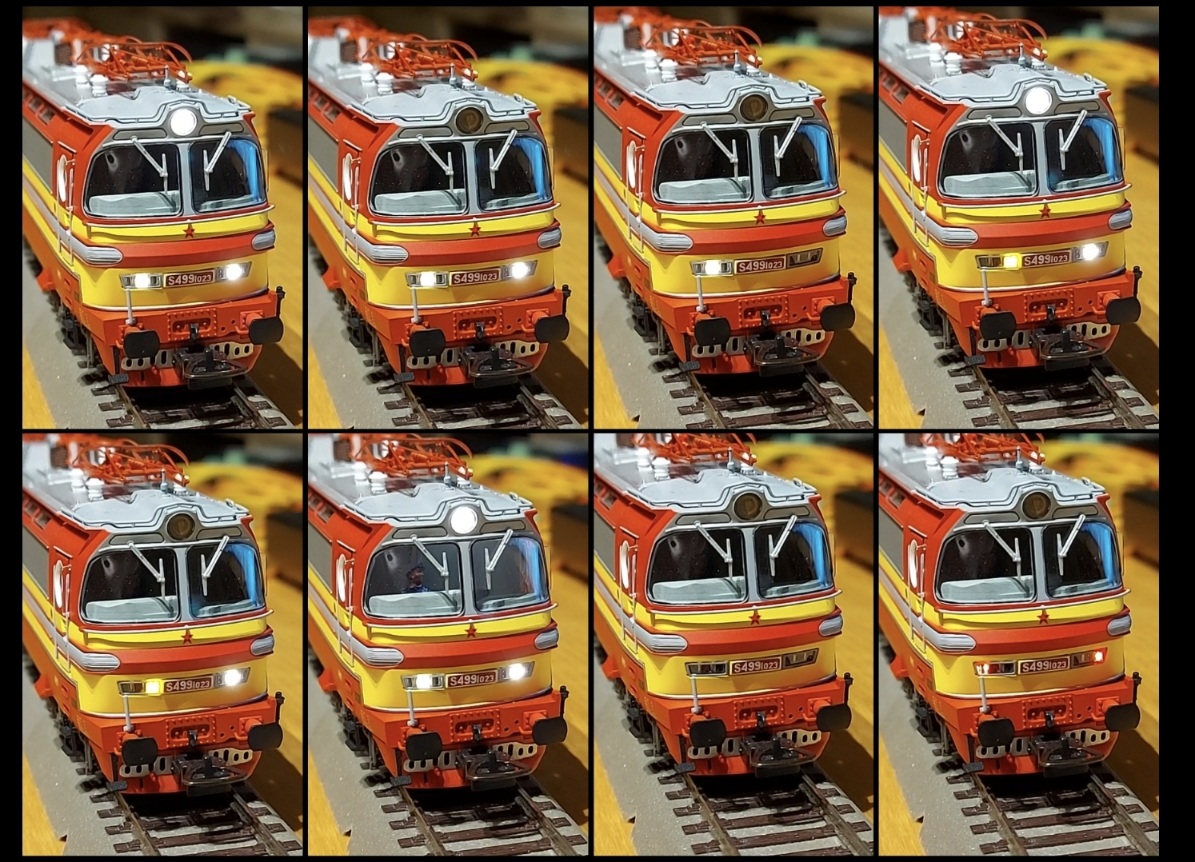

Příspěvekod HO Dušan » úte 19 led, 2021 9:42 pm

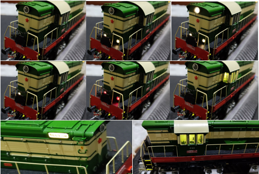

Projekt CV světel Horák (směrové a "F"závislosti......)+zvukový projekt Jacek nahraný na nový nízkošumový dekodér ZIMO MS450P22. Lokomotiva MTB 743 004 HO - DIESEL. LOK. " ELEKTRONIK ", ČD.. nový model s prolisy kabiny.
Martin: Tvůj "CV" projekt světel Kocoura funguje jako opravdový Kocour/ELEKTRONIK.
Tímto Ti děkuji.
Pozn.: V originále jsou světla na lokomotivě u katastrofou! Začíná to noční jízdou, kdy světla brutálně prosvítají kastlí a jako bonus prosvítají i do druhých světlometů. Proto je nutné kastli u světlometů natřít černou barvou a LQ světlometů zamaskovat.
SVĚTLA KOMPLET.jpg (252.24 KiB) Zobrazeno 14563 krát
Naposledy upravil HO Dušan dne stř 28 dub, 2021 8:31 pm, celkově upraveno 5

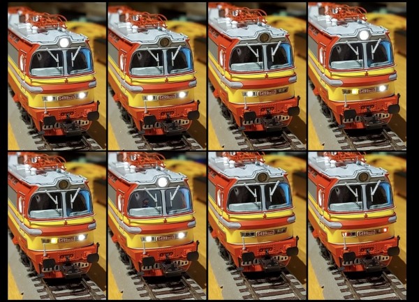

Příspěvekod HO Dušan » čtv 28 led, 2021 1:18 pm
Projekt CV světel HORÁK+zvukový projekt Jacek nahraný na MX645P22. Lokomotiva ČMELÁK T669.0041 ČSD nádherná zelená ROCO 73774 v HO.
Martin musím se opakovat: Tvůj "CV" projekt světel opět funguje jako osvětlení skutečného Čmeláka.
Petře zavřu oči a zvuk Čmeláka je jako by jsem stál vedle opravdové mašiny.
Opět Vám děkuji.

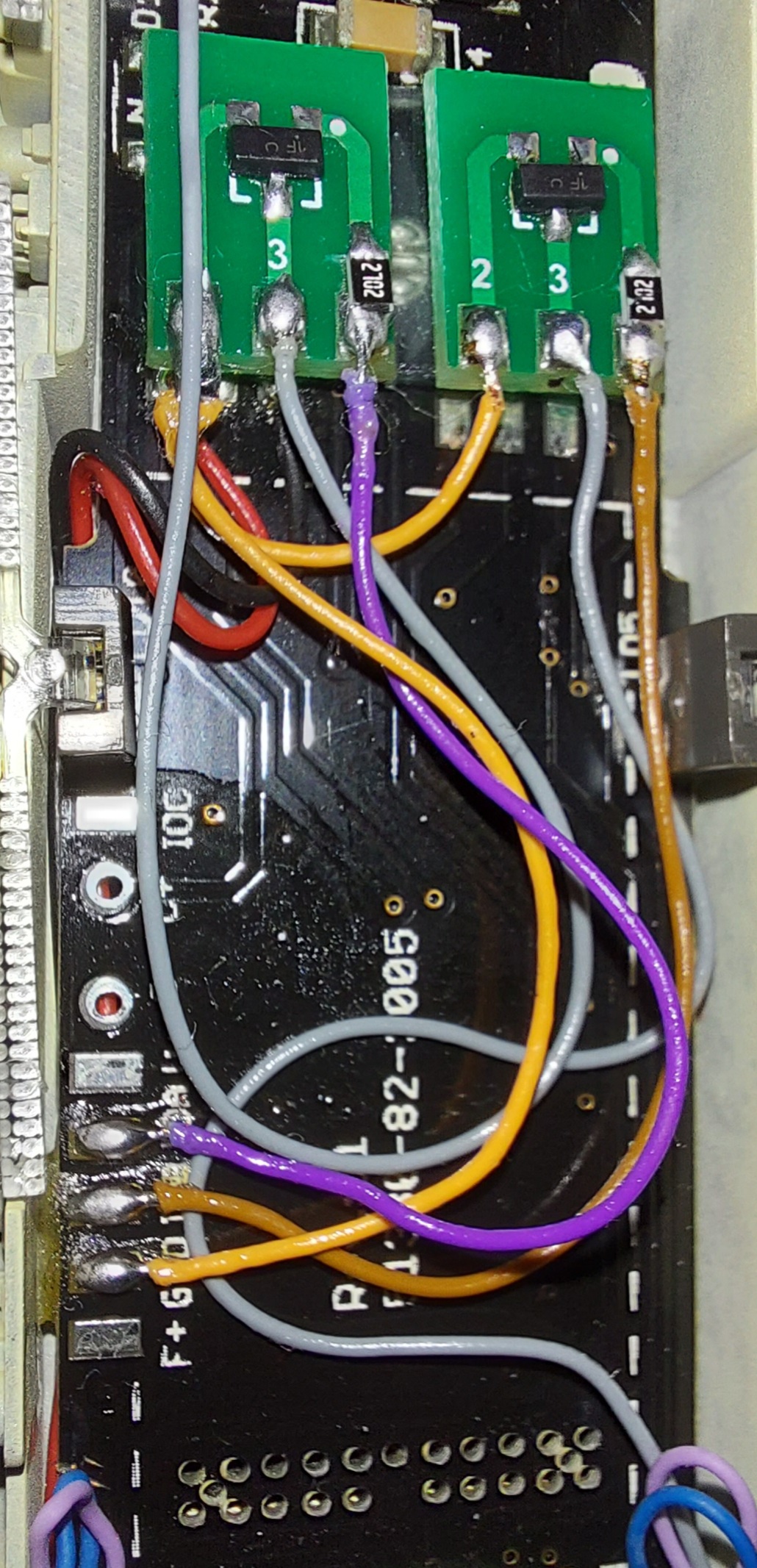

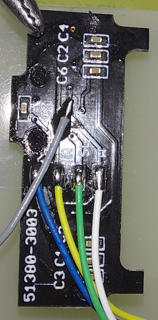

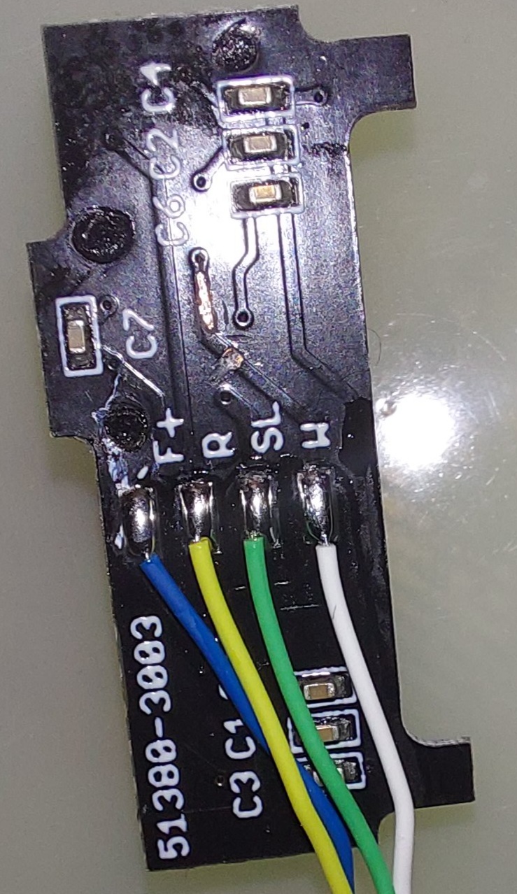

LAMINÁTKA PIKO - úprava svetiel pre posun - jedno pravé biele svetlo do kríža + úprava svetiel pre jazdu podľa rozhľadu.
Úprava spočíva v prerušení prívodu k pravej bielej LED na čelnej DPS, prispájkovaní vodiča a osadení NPN tranzistora s odporom na pomocnej DPS. Pre jazdu podľa rozhľadu odspájkujeme odpor pre ľavú žltú LED. Obe úpravy vykonáme 2x - pre každé čelo. Potom príde na rad Švajčiarske mapovanie.
čelná DPS bez úprav
Opačná strana bez úprav
Prerušený prívod k pravej bielej LED a odstránený lak - príprava na prispájkovanie vodiča
horak
Příspěvky: 772

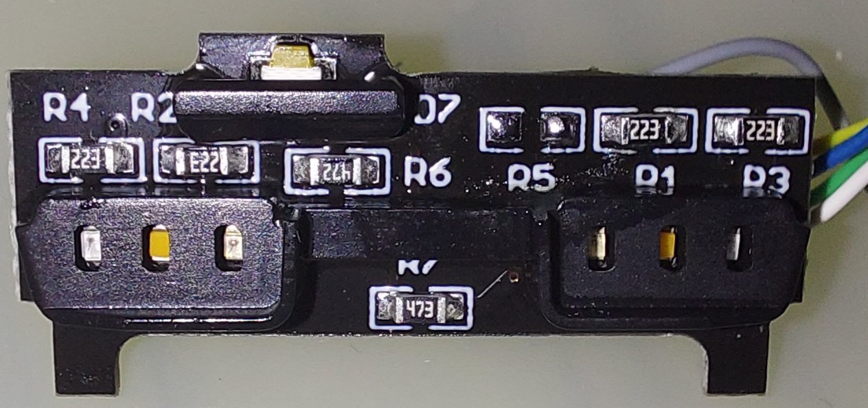

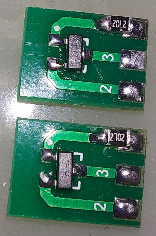

Příspěvekod horak » pon 08 bře, 2021 10:38 pm
Prispájkovaný vodič k pravej bielej LED
Opačná strana DPS - odstránený odpor R5 pre ľavé žlté svetlo
Nachystané pomocné DPS s tranzistormi.
Tranzistor: BC847BLT1G; NPN;bipolárny;50V;0,1A;225mW;SOT23
Odpor na báze 27k, 0805
Naposledy upravil horak dne sob 03 dub, 2021 6:29 pm, celkově upraveno 2
horak
Příspěvky: 772
Příspěvekod horak » pon 08 bře, 2021 10:50 pm

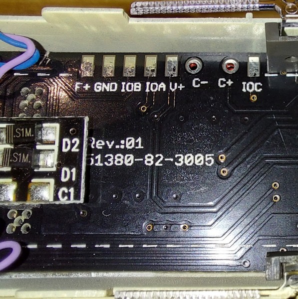

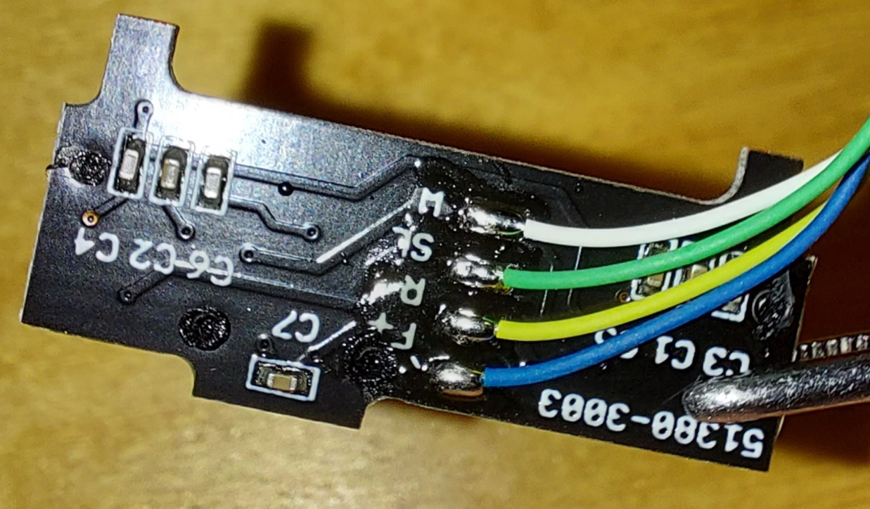

Hlavná DPS - v blizkosti pätice dekodéra sú plôšky IOA IOB a GND. Na ne sa budem pripájať s tranzistormi. Je to SUSI rozhranie prepnuté na režim logických výstupov.
Vodiče pripojené, tranzistorové DPS prilepené obojstrannou páskou.

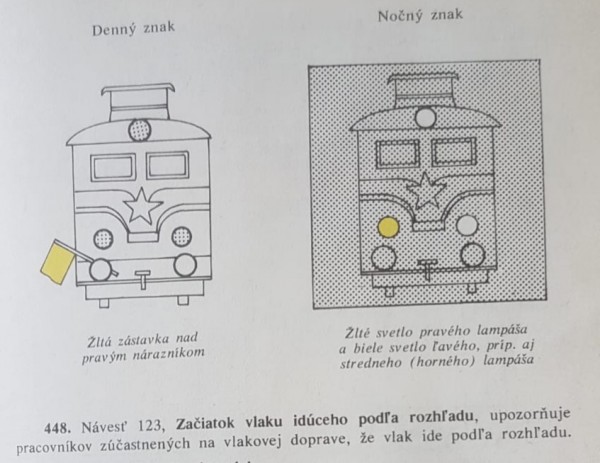

Trocha teórie - návesť: jazda podľa rozhľadu

CV447 = 194 -> Bit 7, 6 = 1 = 192 [vypne výstup] // 2 - > zodpovedá výstupu Fo2 [červené sv. vzad] =>> 192 + 2 = 194, pre smer vzad
Klávesa F6 [JAZDA PODĽA ROZHĽADU] zapne pravé žlté svetlo, vypne pravé biele
CV448 = 6 -> Klávesa F6 ovláda Švajčiarske mapovanie Skupina 4
CV449 = 0
CV450 = 201 -> Bit 7, 6 = 1 = 192 [vypne výstup] // 9 - > zodpovedá výstupu Fo9 [prave predne biele] =>> 192 + 9 = 201, pre smer vpred
CV451 = 4 -> zodpovedá výstupu Fo4 [žlté svetlo], pre smer vpred
CV452 = 202 -> Bit 7, 6 = 1 = 192 [vypne výstup] // 10 - > zodpovedá výstupu Fo10 [prave zadne biele] =>> 192 + 10 = 202, pre smer vzad
CV453 = 4 -> zodpovedá výstupu Fo4 [žlté svetlo], pre smer vzad
Klávesa F0 [BIELE SVETLÁ] - ZAPNE pravé biele svetlá
CV454 = 29 -> Klávesa F0 ovláda Švajčiarske mapovanie Skupina 5
CV455 = 0
CV456 = 9 - > zodpovedá výstupu Fo9 [Svetlá pravé biele Vpred] =>> 9, pre smer vpred
CV457 = 0
CV458 = 10 - > zodpovedá výstupu Fo10 [Svetlá pravé biele Vzad] =>> 10, pre smer vzad
CV459 = 0
