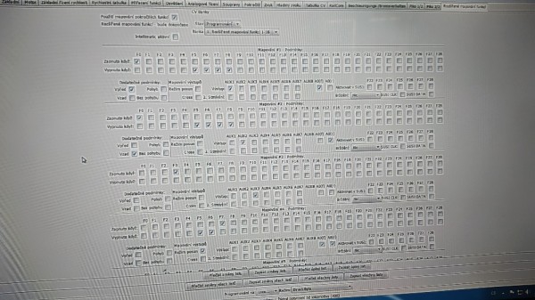

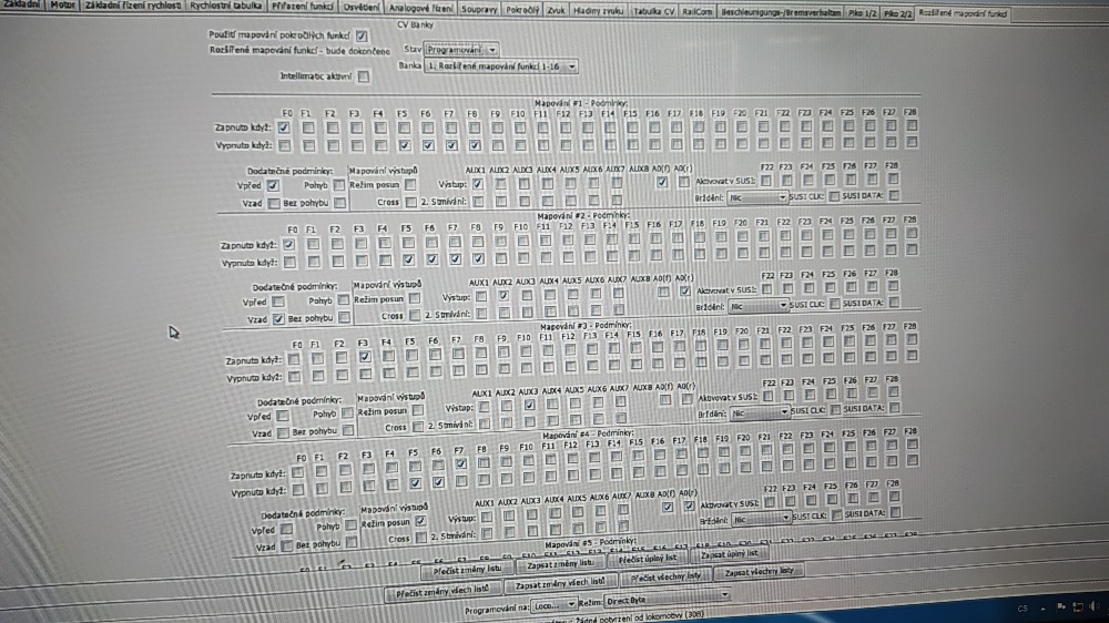

Tak už jsem na to kapnul. Musí se načíst veliká databáze kde jsou detailní podmínky pro osvětlení. Takže už to mám. Osvětlení koncových a dálky F0-3. Zvuk F8 ostatní zvuky jsem zatím neřešil, jen houkačku.
Je to tak rozsáhlé, ten dekodér má tolik možností, až jsem pak už na to neměl čas. Po otevření těch záložek to vypadá že tam nic není ale jsou tam další podmínky, vybrat příslušnou věc a rozbalí se stránka. Prostě paráda
