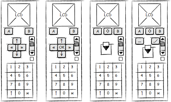

Tak jsem si o víkendu dělal nějakou přípravu s rozložením prvků.
V první řadě jsem vyřadil tlačítka nad displayem, strašně špatně se na ně dosáhne, přesunul jsem je dolů k ostatním tlačítkům.
Na prostředku jsem si maloval nějaký šipkový kříž. Ten se dá pojmout buď jako 4 klávesy s tím, že například nahoru a dolů se listuje a doprava je potvrzení, doleva je návrat (jako na televizích) nebo listování do strany a potvrzení je nahoru a návrat dolů (jako na multimaus). Případně se dá udělat na 5 kláves, jako bývá tradičně na televizních ovladačích s klávesou "OK" uprostřed. Případně lze použít některý z mini joysticků, jako bývaly na mobilních telefonech. Tady mám ale problém s tím, že mi zmizne klávesa pro E-Stop, takže jsem jí přidal nahoru doprostřed. Také si nejsem jistý, jak by vypadalo přehazování výhybek. Asi by mohlo být pomocí kláves A a B, nebo jestli si přidat ještě další klávesy někam vedle joysticku?
Trochu se obávám, abych nakonec neměl klávesy úplně na všechno, ale nevzniklo monstrum, které bude potřebovat vlastní podvozek.
Možná by stálo za to si naplánovat několik způsobů používání a podle toho připravit klávesy. To je trochu v rozporu s tím, co jsem chtěl - nechat způsob použití co nejvíce otevřený, aby si každý mohl ve svém programu najít nějaký svůj.

Inspiroval bych se u nejakeho (stareho tlacitkoveho) mobilniho telefonu
nokia 3310 ma malo tlacitek, ale 3110 by mohla byt pouzitelna https://www.phonearena.com/phones/Nokia-3110-Classic_id1957/photos#image-7875
siemens https://i-cdn.phonearena.com/images/phones/4633-large/Siemens-M65.jpg
jeden cas frcel prave ten "joystick", ale asi by se dal nahradit 5 tlacitky
momentalne pouzivam evolveo x3 a ty cudliky jdou mackat i v rukavicich ... http://www.evolveo.com/en/strongphone-x3

prcek píše:Inspiroval bych se u nejakeho (stareho tlacitkoveho) mobilniho telefonu
Takže se spíš přikláníš k pěti tlačítkům, jako mají ovladače na televizi?
Příspěvky: 5422
Re: Arduino ovladač
Příspěvekod prcek » stř 20 bře, 2019 9:40 am
fulda píše:Takže se spíš přikláníš k pěti tlačítkům, jako mají ovladače na televizi?
Ano, ale je treba rict, ze s podobnymi ovladaci nemam najezdeno temer nic (vlastne obecne na DCC), jen vychazim z toho, co se mi dobre pouziva v jinem odvetvi. Taky bych se nebal vyuzit "prazdne rohy" tech peti tlacitek na dalsi 4 (a usetril tim misto na vysku) klidne s mirnym odstupem
Ono je to dost tezke, kazdy ma jinak velkou ruku a jine zvyky, pohodlnost ovladani u stejne rozlozenych tlacitek zavisi i na tom, jak dobre po hmatu clovek citi, ktere macka, jak tezko jdou stisknout, jak jsou velka, abys nemackal dve najednou ...
Hlavne jsem chtel rict, ze by bylo dobre se inspirovat nekde, kde se nad tim snad nekdo zamyslel, byt pro jiny ucel.

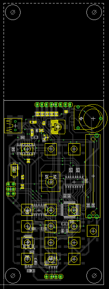

Tak jsem si namaloval první verzi plošňáku. Musím počkat, až mi přijde tahový potenciometr, abych si ověřil vývody a pak ho nechám vyrobit.
Prostor nahoře čárkovaně je display.
