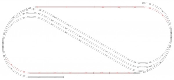

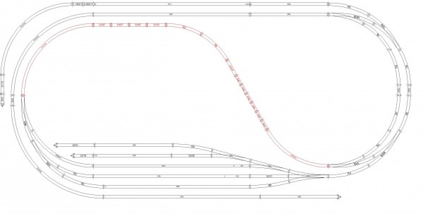

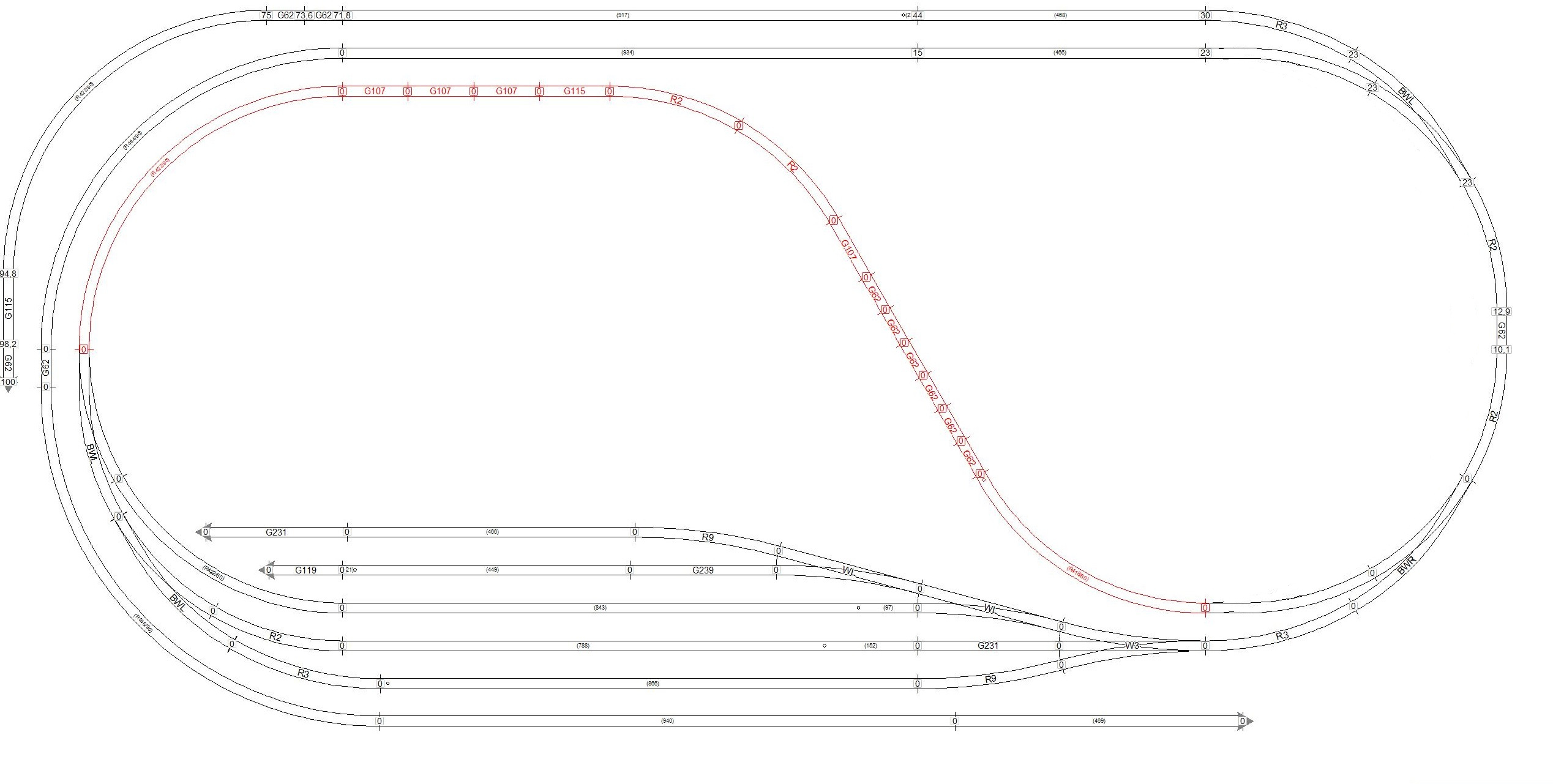

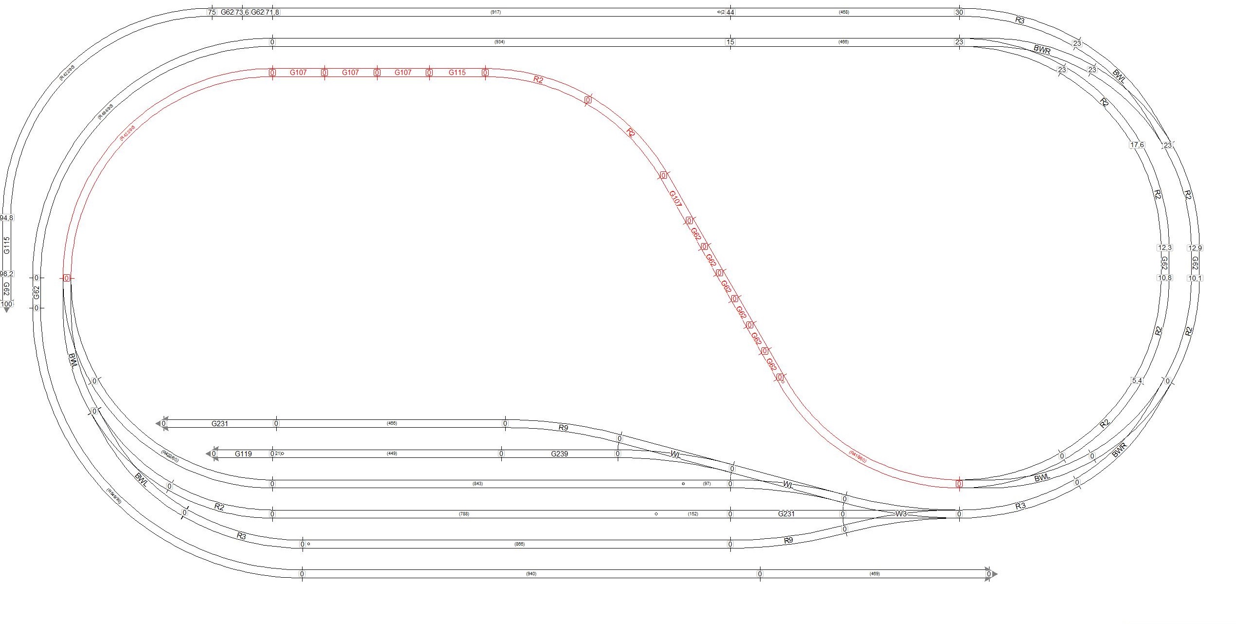

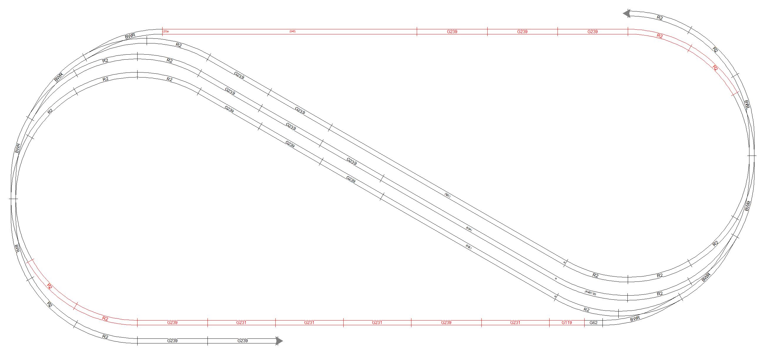

Ahoj, pustili jsme se do stavby nového kolejiště, kde máme už i SN. Zde řeším jak ideálně vyřešit vratné smyčky. Přikládám dva plánky a prosím o konzultaci jaký ideálně vložit reverzní modul a zda místa, která jsem určil jsou v pořádku.(červeně), případně do kterého typu SN jít, které bude jednodušší na realizaci a převedení do provozu řízeného přes PC. Ne vždy, takže jen SW řešení přepínání polarity není možné.Přestavníky máme od MTB MP1. Systém z21 bílá s MM. Chci detekci obsazení úseků a pokud možno do SN moc často nelézt, vyjma údržby od případného prachu:) Bláhově jsem koupil STE 023, ale to asi nebude ta správná cesta. Provoz samozřejmě oboustraný a co vím tak určitě nezvládnu žádné samodomo výrobky. Díky moc.

Příspěvekod sidlo » pon 03 led, 2022 11:28 am
A tato varianta je přípustná?
