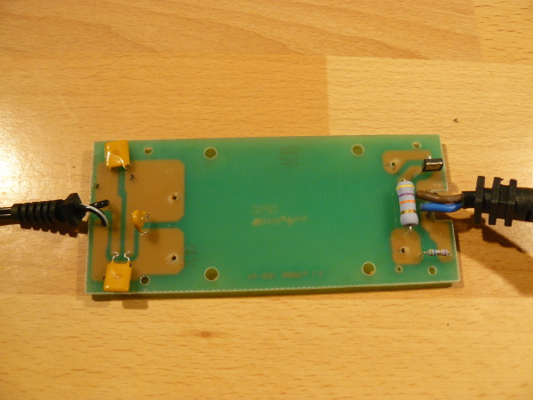

Příspěvekod mnitka » pon 18 říj, 2010 4:26 pm
Podařilo se mi zničit trafo ROCO dodávané v setech k MULTIMAUS, poradíte mi někdo čím ho nahradit, kde koupit?
Zatím napájím střídavým okruhem FZ 1
Dík

Příspěvekod mnitka » úte 19 říj, 2010 1:38 pm
Měl jsem spíš na mysli nějakou náhradu (neoriginální příslušenství). Něco jako adaptér 220 AC / 16 AC.
V nov+jších setech už velké trafo nebývá!

Příspěvekod Houmr » úte 19 říj, 2010 1:47 pm
Rozebrat a nechat opravit, odchází v nich pojistka, halířová záležitost, někde se to tu už probíralo.

Příspěvekod mnitka » úte 19 říj, 2010 3:33 pm
Rozebrat..., hmmm...., jenže nikde žádnej šroubek (zanýtováno plastovými nýtky) :roll:
Hledal jsem a našel.
viewtopic.php?f=7&t=3396&p=59130&hilit=10725#p59130 :wink:
Pojistka je vlevo mezi dvěma kondenzátory? Jakou koupit? 20V 2A?
Dík

Příspěvekod Pája » úte 19 říj, 2010 4:55 pm
a) to co je mezi kondenzátory je zase kondík,jen filtrují 240V přicházející k transformátoru (i kdyby shořeli,tak to na funkci ,,rostlináře"nepoznáš)
b) zkontroluj trafo,na správné vývody připoj 240V a na opačných svorkách změř velikost střídavého napětí
c)Nejpravděpodobněji je v háji ta součástka vpravo nahoře (cosi na stojáka černý s jednou stranou kovovou),netuším co by to mohlo být (triak,diak).Nakreslit/vyfotit jak to tam je,vypájet a šup otravovat do prodejny se součástkami.Snad budeš mít štěstí a budou mít to samý a nebo náhradu-dost pravděpodobně to vůbec nebudou znát.

Příspěvekod mnitka » úte 19 říj, 2010 5:22 pm
vypadá to takhle

Příspěvekod JeeL » úte 19 říj, 2010 6:15 pm
Tak ako spomenul Paja, je to triak. Skus napr. tu: http://www.ges.cz/-t405-600h-ges04913465.html
