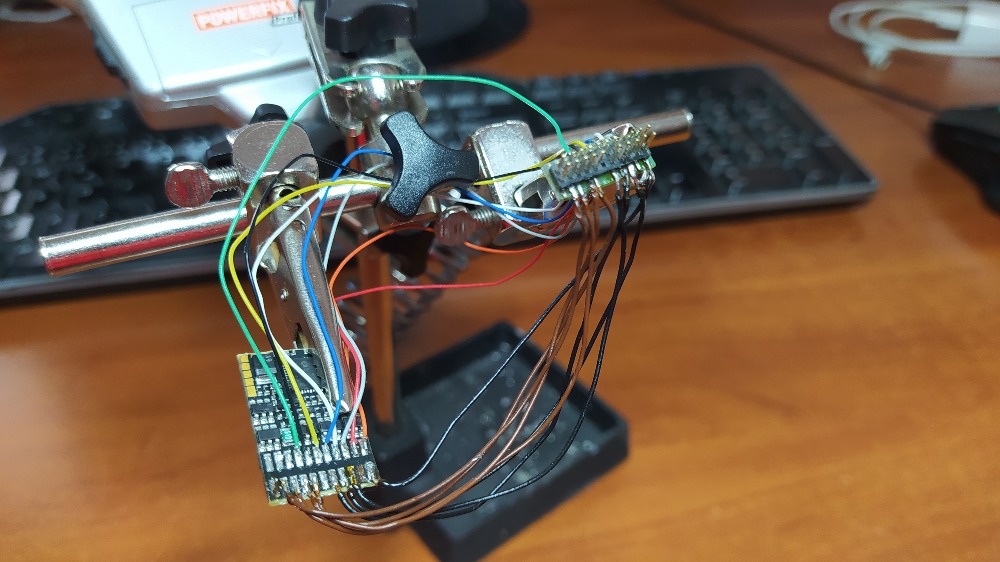

Já se dneska pustil do akce, jelikož jsem na nemocenské...
Nasadil jsem lupu s lampou, nové brýle a zkusil něco zalepit, a pájet. V mých rukách to není možný, že bych jeden pin rovině usadil zpět na místo. Pomocí normání pinzety mám za chvíli křeče v prstech při pokusu pin přidržet, piny padají po zemi a navíc je třeba pin osadit ve třech osách rovně a to je asi nemožné v domácích podmínkách, no hrůza. Pájka je skoro kopyto ale postupuji vpřed a to tak, že jsem všechny piny sundal, jako by to skoro vůbec nedrželo, možná zmetek dekodér...
zabrousil jsem do zimy ke kolejišti a našel analogové propojky a našel plnohodnotnou plux 22. frézkou jsem tišťák zakrátil k patkám pinů, sebral jsem vypálenej dekoder Laisdcc a z něj vzal drátky na propojení plus další od repráků zimo comi zbyly. Jelikož dekodér Lais byl jen 8 pin, chybí mi z chrastit doma 3 drátky a budu mít dekodér překlemovaný na propojku. Aux4- má letovací destičku v háji a nevidim za co chytit drátek a to samý pin 1- GPIO/C→vůbec nevim co to je 8)
Zítra to dokončím a zkusim jestli se to povidlo a nebo bude kouř :mrgreen:

Ještě mám dotaz: jaký průměr vodičů je použit u mašinek? Ono u repaku zimo a dekodéru s drátky mi to připadá jako stejný průměr. Dneska jsem chtěl dopajet poslední tři piny ale bohužel, drátky z USB kabelu i z telefonní šňůry jsou moc tlustý a hrozí zkrat.
Díky

Příspěvekod JaroHo » pát 18 bře, 2022 1:53 pm
takže.....dekodér sice ještě nemá doplněné drátky na tři výstupy(jsou na cestě) ale odzkoušel jsem jej ve stroji 755 001 5 a funguje.Akorát někde má propojený výstupy protože mi nejde odepnout jedno červený koncový osvětlení, musim to prozkoumat až budu dokončovat drátování. A podle čísla CV1 jsem zjistil že to je ten dekodér co zlobil, jediný zimo dekodér, který blbnul a to tak že po například 10 minutách zdechl a zamrznul a šel probudit až třeba za týden. nyní funguje. Čili tam musely být studeňáky a proto mi ti piny tak snadno vyskákaly.
