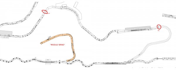

Zde je výřez z layoutu B-B z července 2017.Grilování je označeno na dvou místech a to proto
Petr Šimral píše:Jinak problémy s napájením v BB 2017 potvrzuji. Tuším, že to bylo na kopci. Přišel jsem (opravitelně) o jednoho Brejlovce a neopravitelně o dekodér.
D píše:Petr Šimral:
Problémový přechod úseků byl až kus za kopcem, rozhraní mezi tunelem a stanicí Újezd. Tam se grilovalo ve velkém, dekodéry nevyjímaje.
Moduly z klubu MODULY BRNO jsou značeny oranžovou barvou.Milan
Příspěvky: 12194
