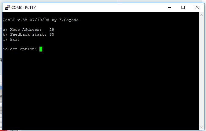

Re: Rada s DCC, žádost o pomoc
Příspěvekod honzin » pon 25 pro, 2017 8:41 am
ještě jsem zkoušel putty.exe jako včera a nic reaguje.... jednou mi to vypsalo, 10x ne, a jednou toto hláška.....

Pokud se putty nemůže připojit na port, tak způsob připojení MM na kostku na to nemá žádný vliv.

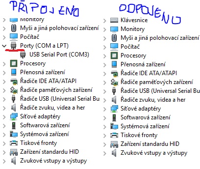

1) zkontroluj si jaky port vlastne pouzivas, v predchozi konverzaci to byl nejdrive COM6, pozdejiCOM3. Pokud pouzivas nejaky USB hub, tak je mozne ze dojde ke zmene a clovek si toho nevsimne.

Jirka_US: 1-3 je v pořádku, vše fungovalo...Port s myslim, že jasné, který mám připojen, po připojení do USB příslušní zařízení obejví ve správci zařízení po vytežní z USP příslušný port zmizí...
