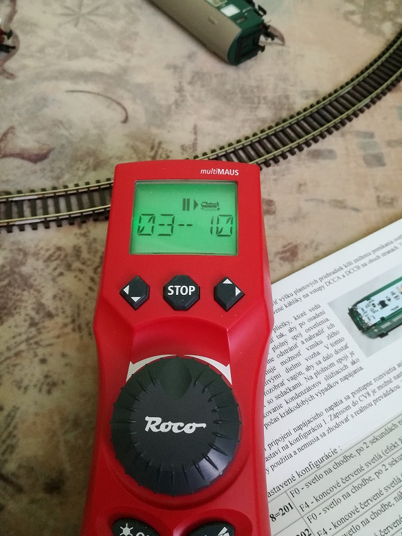

Příspěvekod TheJaro » pát 26 kvě, 2017 11:14 am
Ahojte kolegovia
Potrebujem pomoc,zresetoval som MM,pustil som ju a ukazuje mi toto stále.Čo som pokazil?
Pomaly sa učím..
