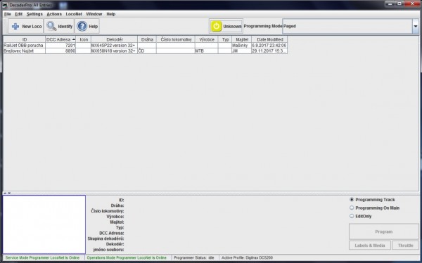

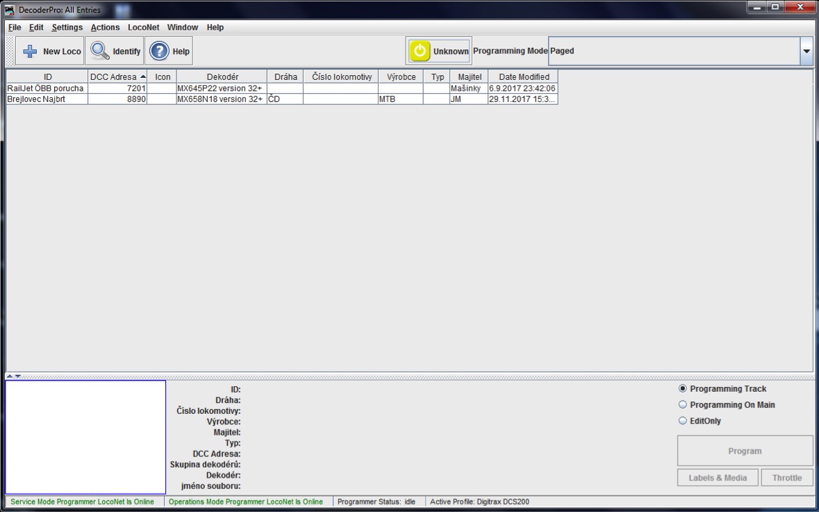

brejsak píše:Vznikl mě stejný problém, po stažení nějakých aktualizací(nevím jakých a kdy) mi přestalo komunikovat JMRI s DR5000,Na dolním okraji zelený nápis že to spolu komunikuje, ale programovat nelze, nahoře tlačítko také zelené barvy, ale vypínat s ním centrála nejde a když chci cokoliv načíst, píše error 309.
Pokud někdo víte, poraďte.
Děkuji Karel

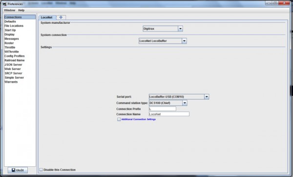

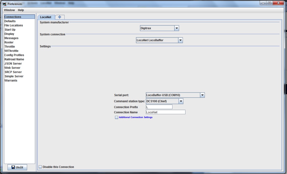

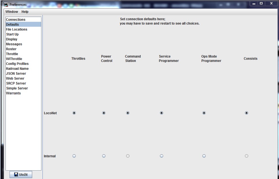

Mně podobně přestala komunikovat s JMRI centrála Digitrax. Přikládám snímky nastavení, snad mi někdo poradí, kde hledat chybu. To tlačítko v horní části prvního obrázku je žluté a nereaguje, když JMRI na tomtéž notebooku používám na DR5000, JMRI funguje normálně.

Honzo,
uz to pisi potreti, muzes sem dat take okno "defaults" ?
Jirka

Příspěvekod HonzaM » ned 14 led, 2018 4:57 pm
Jirka_US píše:Honzo,
Příspěvky: 4565

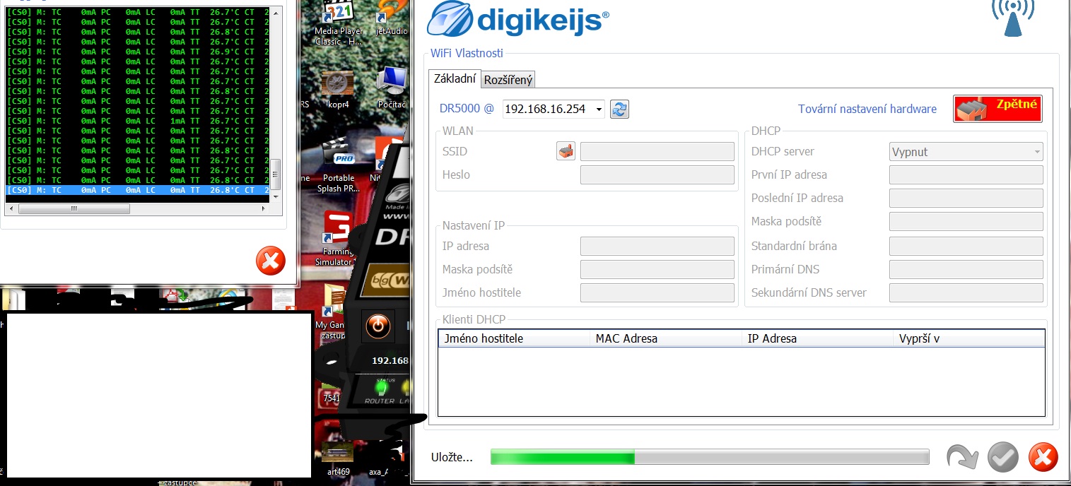

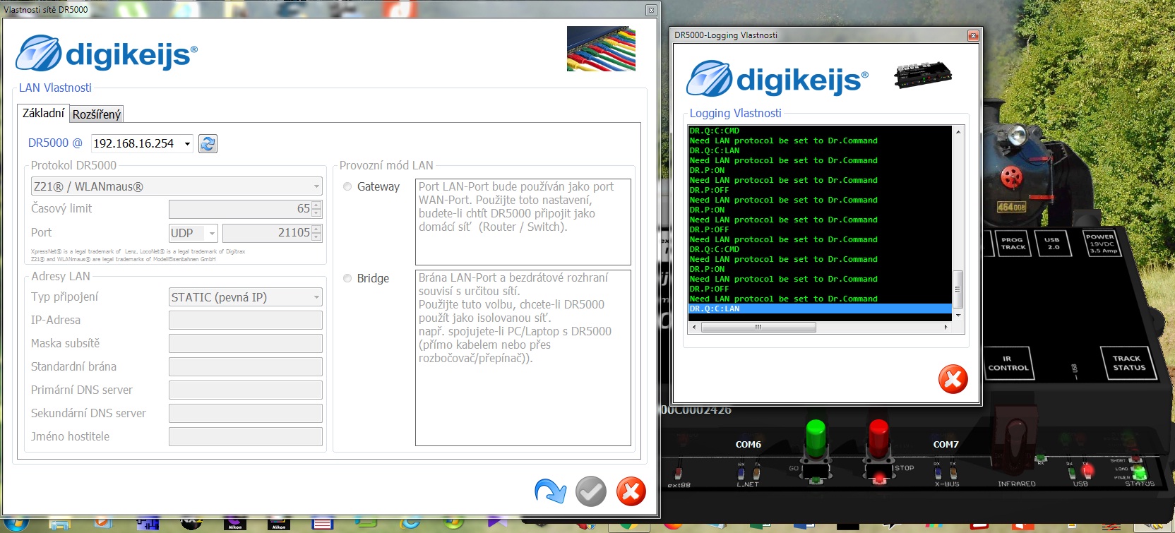

právě zkoušim DR5000 , napojenou přes USB do kompu s window 7, zkouším nastavit LAN nebo WIFI a okno nastavení zamrzne a ozývá se ve windowsech pravidelně zvuk chyby. Když kliknu na nějaký tlačítko v nastavení LAN či WIFI, celý to okno i zamrzne a šmitec.
Že by to nepodporovaly sedmičky nebo firewall? ? Telefon lze na centrálu pomocí wifi připojit, ale Z221 ji nevidí....po nastavení IP. :shock:
děkuji za pomoc.
edit: když kliknu na wifi, tak nakonec za minutu se probere a lze dát DHCP zapnout
ale v případě LAN se to nenačte tak aby byly položky černé a né šedé....a šlo měnit hodnoty. :lol: viz foto 1 a pak 2

No tak jo, centrále nějakou dobu trvá, než naběhne do provozu. Než naběhne wifi, trvá další dobu asi jako na routru opravdovským. HonzaM mi poradil aby se do ní dostal přes její wifi, ne pře usb, nejsem IT a tak jsem to trošku nechápal jak to lze ale protože mám ještě NTB tak jsem ovládací program nahrál do něj a jeho jsem napojil na wifi centrály.Nic méně- šlapalo to připojení ouplně jinak :mrgreen: .Síťová nastavení (okna nastavení) reagovala konečně vždy a né na potisící a dalo se editovat, případně resetovat do továru což mi asi pomohlo. Nevim co jsem tam nabastlil ze začátku, když se mi ty okna sekaly ale nemohl jsem to nastavovat a při tom sekání se možná některý položky změnily, tim jak jsem marně klikal v okně myší. to ale moje chyba není :!: Apka se pod windows7 přes USB chová trošku zváštně. Ale přes připojení po wifi se nevyskytl asi žádný problém.
Přes USB jinak šlo ovládání a programování naprosto v pohodě, jen to nastavení sítí ne. Multimaus jsem nezkoušel, protože jsem pracně vyskládal na jeho krabici startsetu ostatní mašinky aby se mě to vůbec do tý skřínky z Ikei vešlo. Nehodlám to přerovnávat :mrgreen: Aplikace Z21 je super, programování přes ní. Připojil jsem do ní dva mobily.Centrálu jako takovou mám svou první,chtěl jsem to kvůli extra programovací koleji, možnosti čist CV a abych se dostal víc do digitálního světa :roll:

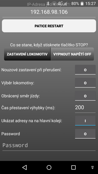

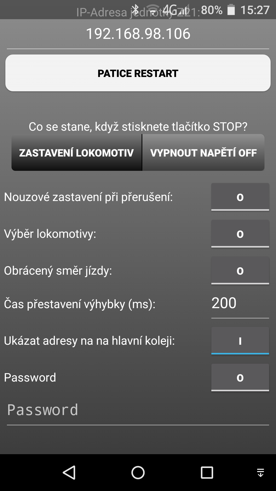

Jo a protože vlastně aplikaci Z21 taky užívám poprvé a podle návodu v krabici tam mělo bejt po připojení vidět okno viz obr.mě to zpočátku zmátlo, protože tam je okno jiný a to díky asi novější verzi Z21. Takže tam není znovu připojit ale Patice restart ! a žádná zelená fajfka se neukáže. To je matoucí a kvůli tomu jsem si myslel že to nefunguje a díky tomu jsem s centrálou strávil 5 hodin trápení :oops: . dále se stačí přesvědčit, zda li je opravdu aplikace připojená a to lze vidět na stavu, když v aplikaci Z21 kliknete na ifo-když je offline tak je něco špatně,online je to dobrý :wink: .

"Patice restart" je hláška Z21 stará jako Z21 sama ... Roco má výborného překladatele. Jmenuje se Mr.Goooooooogle. Prostě jim nestojíme za to, aby to opravili ... Kde se vzal ten obrázek s tlačítkem "Znovu připojit" je mi záhadou.

Ten obrázek lze vysvětlit tím, že HonzaM má telefén Apple :mrgreen:

Příspěvekod BohousP » stř 17 led, 2018 10:16 am
elvis.jarous píše:Ten obrázek lze vysvětlit tím, že HonzaM má telefén Apple :mrgreen:
mě pomohlo toto https://www.youtube.com/watch?v=_KlqQP-CcwQ
Aha, Cesky Mluvici Jablicko ... to už je pak chytrý telefon. To bych nečekal :lol: .
Spíš tipuji, že Honza používá aplikaci v angličtině nebo němčině (vzhledem ke kvalitě strojového překladu je to lepší) a obrázek pro nás přeložil. Díky i za to.

1) ten obrázek musí bejt z eplu a epl podle mě normálně počeštěný takže si myslim že to okno nemusel překládat. Nevim epl nemám. Je to ofocený z jejich stránek.
2) Z 21 používám poprvé v životě.
3) a HonzaM dělá návod podle Apple a nemá zkušenost z androidem-koho by to napadlo, že....(rozhodně se ale snaží) díky :wink:

Jinak s nastavením WIFI jsem měl stejný problém a vyřešil ho až připojením notebooku k centrále přes WIFI a nastavováním z notebooku.

Příspěvekod HonzaM » stř 17 led, 2018 1:17 pm
BohousP píše:
Používám aplikaci v češtině, Roco ale zřejmě udělalo novou aplikaci jen pro Android, zkusíl jsem dnes ze svého iPhonu aplikaci odinstalovat a znovu nainstalovat, je ale nezměněná. Možná u Roco usoudili že je majitelů Apple málo, nebo iPhony nepoužívají, a update udělali jen pro Android.

Příspěvekod BohousP » stř 17 led, 2018 2:31 pm
No, já mám poslední verzi androidí aplikace a pořád tam ta blbost je (nejméně tři roky):
