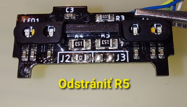

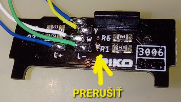

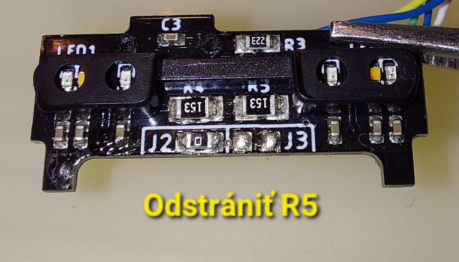

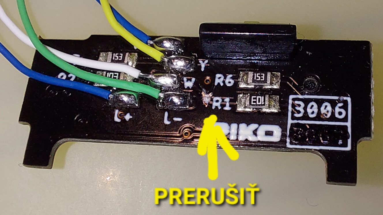

Úprava pre posunové svetlá do kríža spočíva v prerušení prívodu k pravej bielej LED na čelnej DPS pri odpore R1, prespájkovaní zeleného vodiča z pozície L- na ľavú stranu odporu R1 (vedľa odškrabaného prepoja). Touto úpravou docielime to, že sme odškrabaním osamostatnili pravú bielu LED, a pôvodne pripojené žlté LED odpojili od tranzistorov spínaných SUSI C a SUSI D rozhraním. Následne sme tieto výstupy pripojili na pravé biele LED. Úpravu vykonáme 2x - pre každé čelo.
Teória – JAZDA PODĽA ROZHLADU – download/file.php?id=40428&mode=viewhttp://diskuze.modely.biz/download/file.php?id=40428&mode=view
Pre jazdu podľa rozhľadu odspájkujeme odpor R5 pre ľavú žltú LED. Následne prespájkujeme modrý vodič z pozície L+ na pozíciu L-. Tým si pripojíme pravú žltú LED. Úpravu vykonáme 2x - pre každé čelo. Prichystáme si NPN tranzistor BC847B s odporom 27k na pomocnej DPS. Použil som dekodér ZIMO MS450, ktorý má možnosť na PIN-e 1 (IN1) prepnúť režim vstupu na režim výstupu Fo11. DPS v Plecháčovi má vedľa dekodéra vyvedený spoločný Plus (+), Mínus (-) pól, kombinovaný vstup (IN1)/výstup (Fo11), a ten je označený ako IOC. Tento výstup pripojíme na BÁZU tranzistora cez predradný odpor 27k. Mínus pól (-) dekodéra pripojíme na EMITOR tranzistora, a z KOLEKTORA tranzistora pripojíme vodič na spájkovaciu plôšku J11 (bližšie k hrane lokomotívy). Tým sme pripojili pravú zadnú žltú LED na výstup Fo11. Trocha jednoduchším spôsobom pripojíme výstup Fo8 na pravú prednú žltú LED. Istou komplikáciou je, že výstup Fo8 sa nachádza na dekodéri na takzvanom INDEX PIN-e, kde je iba spájkovacia plôška bez PIN-u. Na túto plôšku pripojíme vodič, na jeho koniec odporúčam prispájkovať rozoberateľný spoj aby sa dal dekodér zdemontovať von bez použitia spájkovačky. Druhá strana tohto vodiča (resp. konektora), sa pripojí na spájkovaciu plôšku J10 (bližšie k hrane lokomotívy). Tým máme pripojenú pravú prednú žltú LED na výstup Fo8 dekodéra.

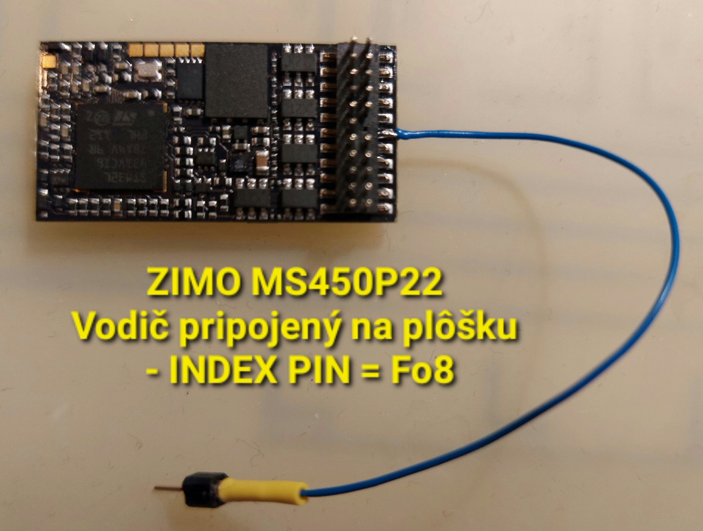

Fo8 - Index PIN – Pravé žlté svetlo - vpred - po HW úprave - odstránený odpor z ľavého svetla - svieti iba pravé

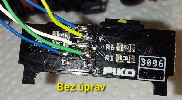

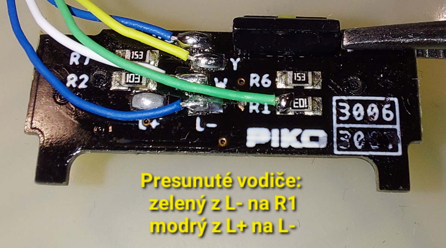

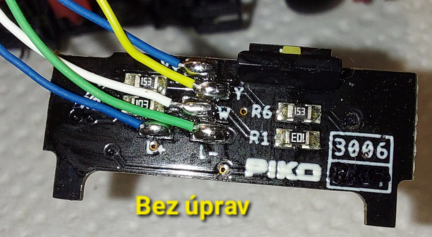

Čelná DPS bez úprav
Na ľavo od R1 prerušiť prívod pre pravú bielu LED
Zelený a modrý vodič presunúť na novú pozíciu

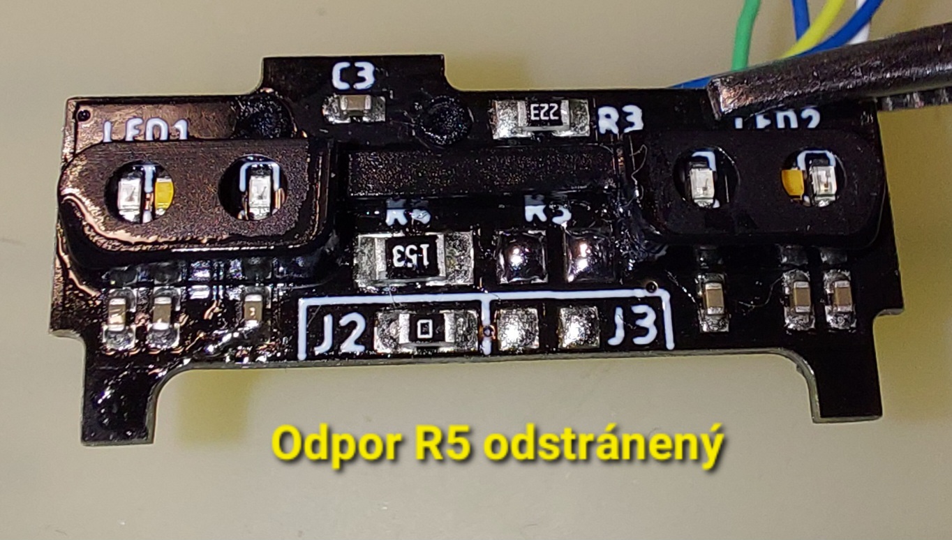

Druhá strana DPS, bez úprav
Odpor R5 odstránený, ľavá žltá LED nebude svietiť.

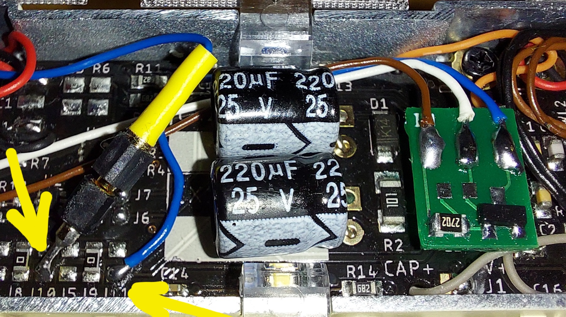

ZIMO MS450P22 - Vytiahnutý Fo8

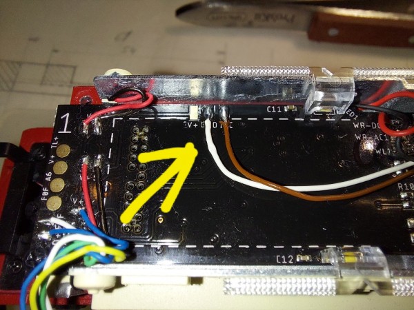

Příspěvekod horak » pát 02 čer, 2023 4:03 pm

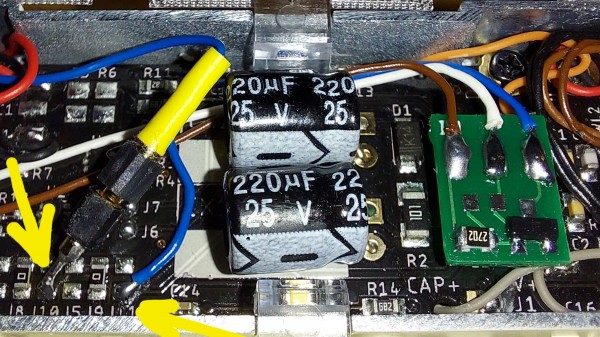

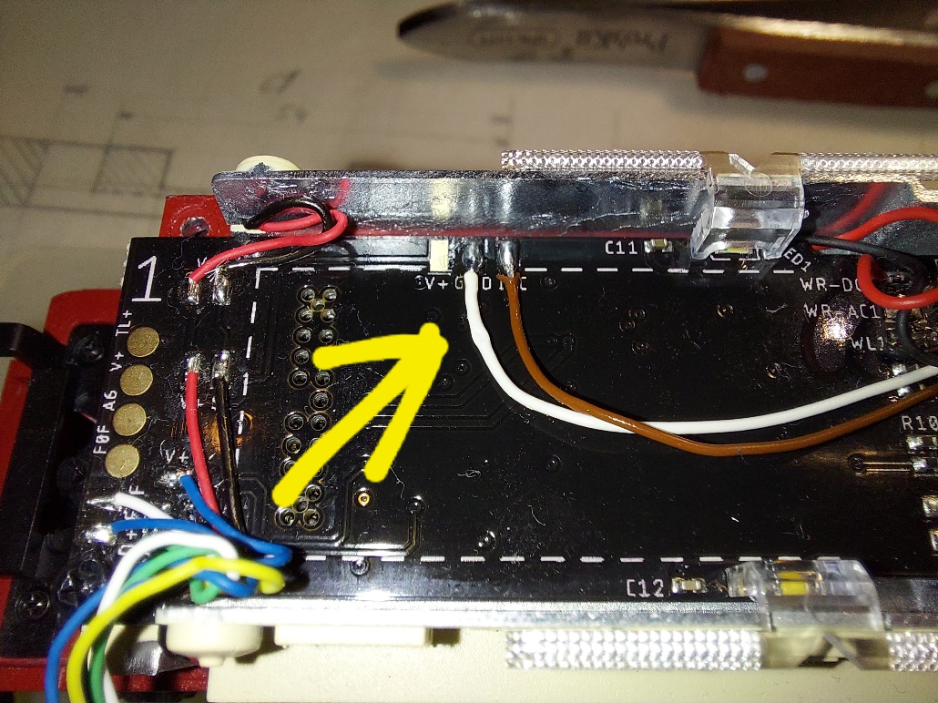

Pripojovacie plôšky pre mínus pól (GND) a výstup Fo11 (IOC) - vodiče smer tranzistor
Pripojovacie plôšky ovládania žltej LED J10 (vpred - osadený malý precízny kolík), J11 (vzad - modrý vodič smer tranzistor). V pravo je osadený tranzistor na pomocnej DPS. (Nalepený na tlmivkách)

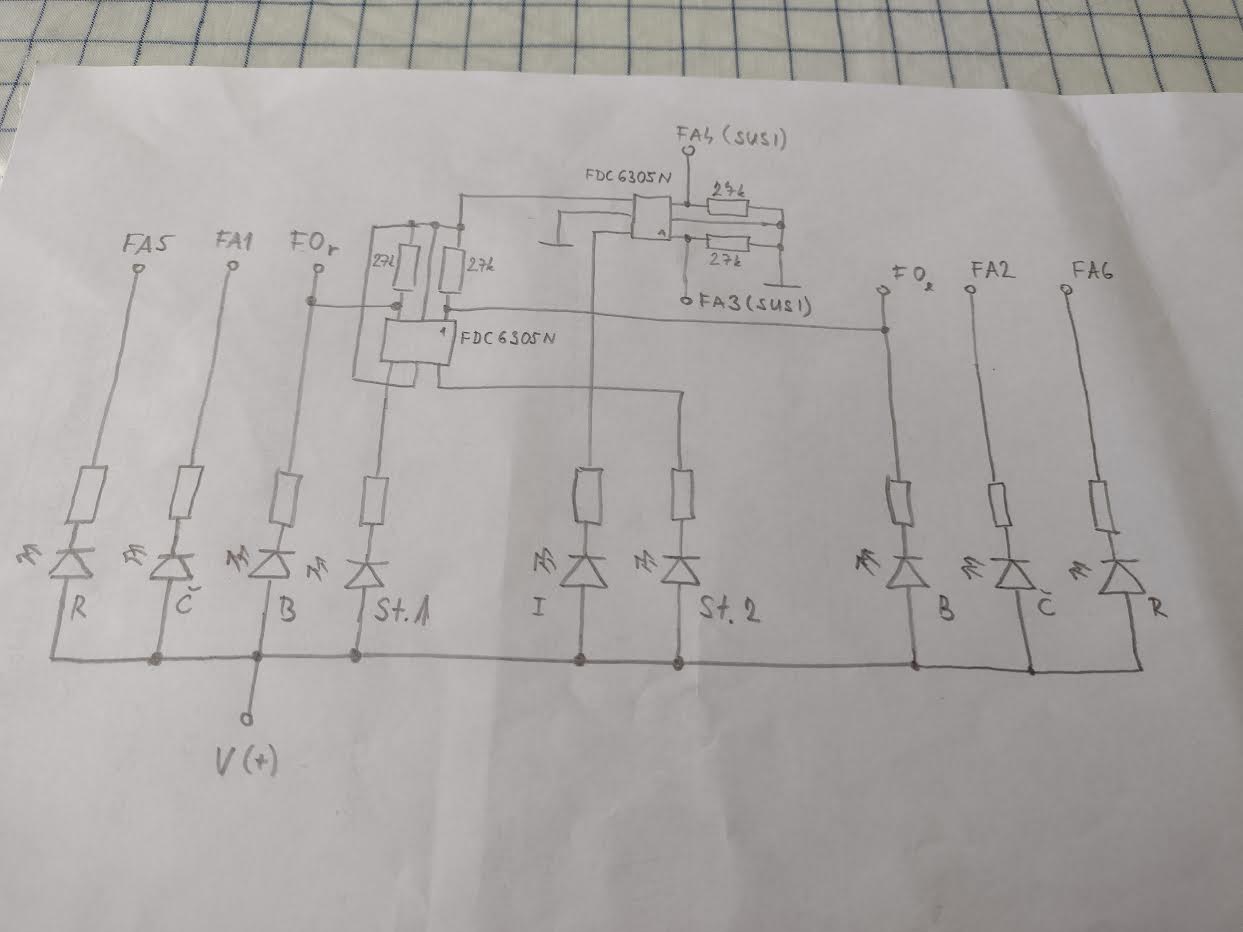

Zdravím.

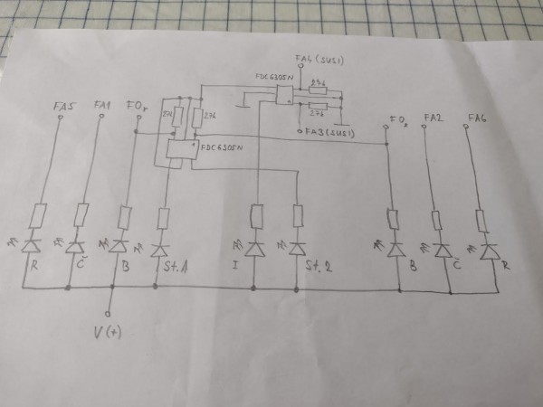

Obracím se na vás, zkušené, s prosbou, zda mi můžete poradit s úpravou ovládání světel, kterou chci provést při digitalizaci motorového vozu M152 od Roca pomocí dekodéru Zimo MS480P16.
Bohužel nejsem vzdělaný v elektronice, nicméně, když mám zapojení, jsem schopný si vyrobit a osadit pomocný plošný spoj, aby to fungovalo.
Inspiraci k využití logických výstupů SUSI s pomocí mosfetu FDC6305N jsem nalezl tady na diskuzi. Bohužel potřebují jeden výstup na zapínání osvětlení stanoviště vázaného na svícení bílých pozičních světel - viz obrázek.
Jde mi o to, zda je to takto v pořádku, nebo to nebude, případně, zda byste byl ochotný mi poradit s případným použití tranzistorů a potřebných odporů.

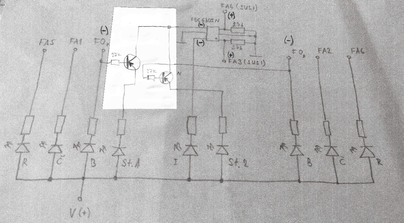

Logicky je to v poriadku. Ale fungovať to nebude. Prvý N-MOSFET s pripojením na SUSI C a D je OK. Treba si uvedomiť, že SUSI spína (+) pól, čím defakto otvára N-MOSFET. Nebrať doslova, lebo je to trocha inak. N-MOSFET je trvalo otvorený a vďaka 27k odporu z GND je zatvorený. Otvorí sa až aktiváciou SUSI výstupu. LED na osvetlenie interiéru je OK. To bude fungovať. Ale ten druhý výstup s pokračovaním na ďalší N-MOSFET identického typu už OK nie je, pretože funkčné vystupy Fo0F/Fo0R sú spínané (-) pólom. Teda by sme ho nikdy neotvorili. Ja by som použil namiesto N-MOSFETu dva PNP tranzistory, kde (-) pólom (Fo0F/Fo0R) a odporom pripojeným na bázu otváram tranzistor a vlastne spínam (-) pól už raz zopnutý N-MOSFETom od SUSI D (Fo4).
Prikladám ideovú schému.
Tranzistor:BC857BLT1G; PNP;bipolárny;45V;0,1A;200mW;SOT23
Odpor na báze 27k, 0805
Odpor 27k treba vyskúšať (predpokladám, že bude dostačujúci na otvorenie tranzistora).

Odporúčam si to zapojenie najskôr vyskúšať na testovacej doske. Aby nebolo prekvapenie...
Občas sa dejú prekvapenia aj v hotových modeloch - viď kadejaké parazitné svietenia LED. :mrgreen:
