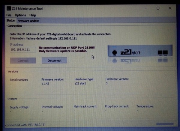

Příspěvekod hopeter » čtv 06 říj, 2022 5:40 pm
Zdravím zkušenější kolegy a prosím o pomoc. Rád bych k z21 odblokované připojil modul R-BUS DR4088RB. Když spustím servisní program Z21 tak se centrála přes WIFI připojí ale nejsou dostupné záložky pro nastavení R-BUS a další.
Kouká na mě tohle okno :
Jinak centrála s Rocrailem komunikuje ale naprogramovat modul R-BUS dle návodu nejde. :(
Může mě někdo poradit co dělám blbě a jak to udělat aby to fungovalo ? Díky.

Příspěvekod chphoto » čtv 06 říj, 2022 5:50 pm
Něco podobného jsem řešil s černou Z21 a přesně toto mi to hlásilo, když jsem se připojil ke své síti, která má rozsah adres 192.168.1.XXX. Aby vše fungovalo jak má, musel jsem si vytvořit "novou" síť s rozsahem 192.168.0.XXX a tou se připojit k centrále, pak se ukázaly i další záložky. Samozřejmě první co jsem udělal bylo přepsání IP adresy a pak už šlo připojení i z "mé" sítě.

Příspěvekod jipol57 » čtv 06 říj, 2022 6:24 pm
Mám dojem, že podobně jsem to měl, když jsem chtěl upgadovat myši. Musel jsem vypnout bránu firewall. A myslím jsem vypnul i antivir. Potom naskočilo další menu.

Příspěvekod hopeter » čtv 06 říj, 2022 7:24 pm
Vyřešeno - Problém je v domácí síti. Stačilo vypnout router pro připojení internetu a už je po problému. Zbývá dořešit zasíťování domácnosti aby se mě nehádaly dva routery o noťas... :wink:
