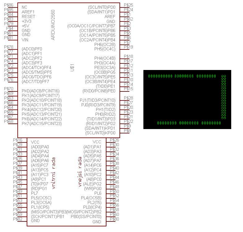

Příspěvekod zdeno » pon 13 čer, 2016 9:15 am
sidlo píše:Bez toho je to "jenom" deska s řadičem.
No, ja bych si netroufal pracovat primo s Atmega 2560, protoze na to proste nemam oci. Takze Arduino Mega je pro mne berlicka, se kterou tuto nevyhodu pekne odrbkam.
A pritom vastne o nic neprichazim. Sice tam nejake porty chybi, ale to je minimum co obetujem za lepsi a snadnejsi praci.
Uz jsem si navrhnul knihovnu v Eagle 4.14 na zakladni Shield na pripojeni potrebnych veci. Dost narocne na spravne pripojeni 88 vyvodu ;-)
To same plati pro Arduino Nano, kde Atm328 za 1.5 Eura proste nesezenem. Navic to ma vyhodu v tom, ze to ma krystal na 16MHz a 2 vstupy ADC navic, takze je to lepsi nez klasika DIP pouzdro.
Byl bych nespravedlivy, kdybych toto neuznal. A podle mne je vlastne jedno, ci pouzijem DIP pouzdro nebo Arduino Nano.
Dokonce je mozne, ze za urcity cas nebude mozne DIP pozdra sehnat a tak pouziti Arduina bude jedina moznost pro praci s mizernyma ocima. :(
