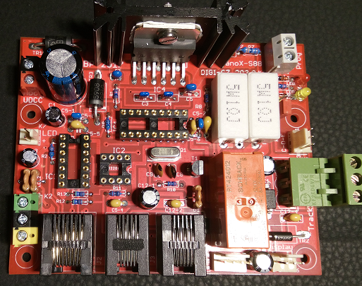

Příspěvekod BohousP » stř 14 pro, 2016 8:47 am
Od prosince 2016 přichází do prodeje inovovaná centrála NanoX-S88 verze 2017. Na první pohled ji poznáte podle červené základní desky (a žluté desky zdroje). Úpravy nejsou nijak podstatné a výrazné, došlo k menší úpravě desky plošného spoje (bylo potřeba vyrobit další sérii, tak jsme to využili), v podstatě se jen doplnily obvody filtrace napájení a byly sjednoceny barevná značení svorek.
Od teď na nových výrobcích budeme používat toto rozlišení:
Centrála a napájecí zdroj:
černá GND (společná svorka všech zdrojů)
červená + pól pro DCC
žlutá + 12V
zelená + 5V
Trakce - násuvné zelené svorky
Programovací výstup - dvojitá šedá (šroubky)
LMBA na Xboxu, TCO a FBO:
žlutá L + 12V
černá M GND
červená B data -
zelená A data +
Dekodéry, základnové stanice:
Vstup DCC bude zelený a vstup střídavého napětí (nebo stejnosměrného s nepředepsanou polaritou) modrý.
Postupně budeme toto označení používat na všech nově vyráběných modulech. Sortiment barevných svorkovnic však není tak velký, aby pokryl všechny možnosti. Navíc, vyskytuje se množství dalších svorek ...

Příspěvekod Tomáš » ned 04 úno, 2018 9:08 am
Od ježíška jsem si nechal nadělit nanoX 2.5. Kompletní sestavenou. První testovací jízda proběhla ok. Pak jsem zkoušel programovat a na některých mašinách mi nešlo nastavit jiny CV než 1. Když jsem chtěl nastavit třeba CV2 na myši Err. Z kostkou roco všechno ok.
A včera po delší době jsem si chtěl zajezdit a....nastal problém. Po zapojení centraly nastane tento problém.
Všiml jsem si,že když se na myši objeví err13 a rozjedou se mašiny tak nesvítí ta černá led. Tak jsem všechno odpojil a pak připojil pouze napájení centrály. Led se rožne. Zapojím myš,všechno ok. Ale jak připojím J a K tak hned zkrat a led furt bliká. Na kolejích ale nic nemám a nic nového jsem nezapojoval . ☹
Tomáš

Příspěvekod BohousP » ned 04 úno, 2018 9:16 am
Tomáš píše:Od ježíška jsem si nechal nadělit nanoX 2.5. Kompletní sestavenou. První testovací jízda proběhla ok. Pak jsem zkoušel programovat a na některých mašinách mi nešlo nastavit jiny CV než 1. Když jsem chtěl nastavit třeba CV2 na myši Err. Z kostkou roco všechno ok.
Err 13 znamená, že myš nevidí centrálu. Černá :mrgreen: LED??? - to bude asi červená, ne?
Zkus připojit k centrále jen kousek koleje a dej mašinu na něj. Pokud to bude dělat dál, reklamuj centrálu tam, kde jsi ji koupil (není to výrobek DIGI-CZ). Pokud ne, hledej chyby na kolejišti.

Příspěvekod dccdoma » ned 04 úno, 2018 6:10 pm
Ano, souhlasím s BohoušemP, vyzkoušej mimo kolejiště, kde může být zkrat i ve vozech postavených na kolejišti. Pokud tam máš dekodéry příslušenství, tak je zkusmo odpoj a postupně připojuj a tak nejlépe poznáš co dělá velký odběr. Nedovedu si představit závadu v NanoX, která by se takto projevovala, ale nemám patent na rozum. Pokud to fakt bude centrála, obratem vyměním.

Příspěvekod Tomáš » ned 04 úno, 2018 6:25 pm
Problém vyřešen!
Skleróza je hrozná věc :D No bylo mi doporučeno,abych zkusil vzít měřák a zkusil zkrat změřit. Jo stačili nastavit "pípák" a propojit obě koleje. ZKRAT byl potvrzen. No tak jsem sundal z kolejí všechno co na něm bylo..... Furt zkrat.....tak jsem vzal vysavač a vysál uplně celou viditelnou trať...furt zkrat,to už jsem si začal rvát vlasy...Tak jsem začal kontrolovat i skryté části. A hle,no ano před třemi týdny jsem si lepil ve skryťáku černou tapetu a aby se to neodchlíplo,zatížel jsem si to masivním kovovým závažím. Po odstranění závaží problém samozřejmě zmizel. A jezdí se vesele dál :)
