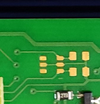

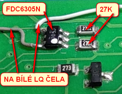

BOBINA E499.0063/140/MTB
Zvukový projekt JACEK nahraný na ZIMO MX645P22
Ovládání světel Horák
Tištěný spoj 140/141 je koncepčně stejný. Musí se zde také doplnit součástky SMD a to: 1x N-MOSFET (FDC6305N,unipolar,20V/2,7A,patice Super SOT6...) dále R 2x27K.
Celý postup úpravy světel popsal Martin v odkaze.
https://1url.cz/IrCc1
NEOSAZENÉ PLOŠKY
FDC6305N,2X27K
Naposledy upravil HO Dušan dne pát 30 pro, 2022 8:27 pm, celkově upraveno 1

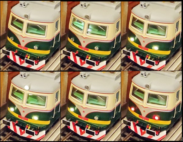

Příspěvekod HO Dušan » čtv 29 pro, 2022 11:42 pm

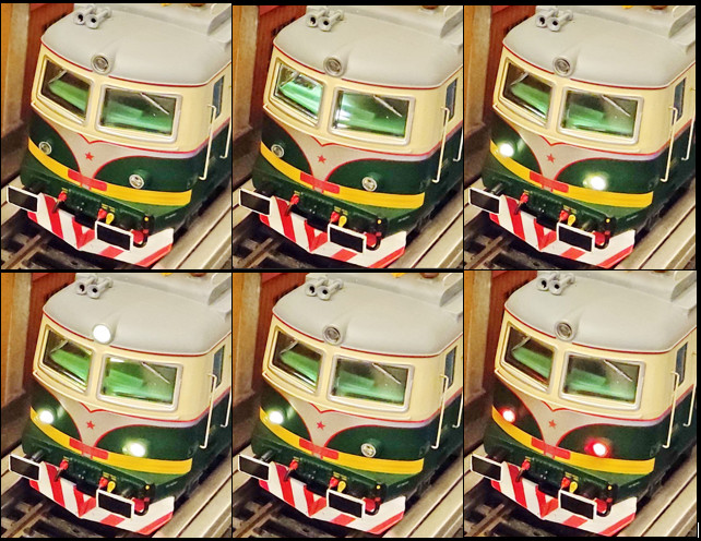

Světla na obrázku se ovládají: Obrázek/MM = 1- ZHASNUTÉ, 2/F4-KABINA, 3/F0- BÍLÉ SVĚTLA ČELA, 4/F2-REFFLEKTOR, 5/F3-POSUN,6/F1-ČERVENÉ KONCOVÉ.
OSVĚTLENÍ
Mé příspěvky a jejich obsah, bez mého předchozího souhlasu se nesmí využívat ke komerčnímu účelu.

Příspěvekod HO Dušan » pát 30 pro, 2022 12:01 am

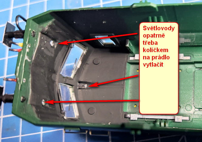

Na uvedeném modelu jsem musel opět kvůli prosvítání LQ při noční jízdě udělat/dodělat úpravy. Světlovody (dle obrázku) jsem opatrně kolíčkem na prádlo vytlačil a prostor kabin začernil i v prostoru světlovodů. Na LQ reflektoru jsem navlékl smršťovačku a držák LQ jsem taká začernil. Na obrázku který znázorňuje jednotlivá osvětlení lokomotivy se zdá, že LQ stále prosvítají. Je to způsobeno ale jen focením :roll: . Ve skutečnosti světla již neprosvítají. Opravdu brutálně prosvítal do vrchní části karoserie hlavně reflektor. Mrzí mne, že v té rychlosti předělávání jsem to nenafotil. Kdo doma model 140/141 má, tak mi to zajisté potvrdí.
Naposledy upravil HO Dušan dne pát 30 pro, 2022 12:15 am, celkově upraveno 1

Re: Úpravy zapojenia lok pre posunové svetlá do kríža, refle
Příspěvekod jnh » pát 30 pro, 2022 12:04 am
HO Dušan píše:BOBINA E499.0063/140/MTB
viewtopic.php?f=6&t=13002&start=45
Tranzistor FDC6305N je zdá se nesehnatelný, nešel by nahradit jiným, dostupným?
Dík, Jirka
jnh
Příspěvky: 44
Registrován: pon 20 pro, 2021 9:53 pm
Bydliště: Praha 9
Příspěvekod Pater » pát 30 pro, 2022 12:32 am
Co třeba tady. Jinak třeba FDC6303N, FDC6561, NDC7002N.
Pater
Příspěvky: 500
Bydliště: Karviná
Příspěvekod HO Dušan » pát 30 pro, 2022 12:49 am
Celosvětový problém to není. Dá se sehnat i v tom odkaze co poslal kolega. Ale pozor!!! U prodejce musí být uvedeno, že daň je zaplacena a ty musíš zaplatit min. poštovné standart. Hlavní problém je ale ten, že při dodání do ČR je někdy průvodka na balíčku z nepochopitelných důvodů přelepená novou průvodkou a je tam tedy jiné dodací číslo. Tedy dodací číslo prodejce již tímto je jiné a ty již nemůžeš dokladovat, že daň byla zaplacena. Česká pošta automaticky účtuje 180kč i když celní správa balíček potom pustí. Zdůvodní to tím, že nebylo zaplaceno poštovné, ačkoliv v prvopočátku bylo.
https://1url.cz/GrCXm
...atd....
Podívej se třeba na tomto odkaze, jak je to s těma náhradama u nás. Prostě sklady stále "0 ks".
https://1url.cz/JrCXx
Existují i náhrady, ale jsou zde třeba jiná větší pouzdra.

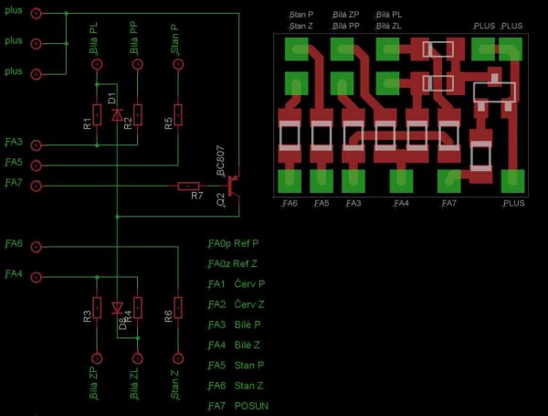

Příspěvekod jipol57 » ned 01 led, 2023 9:27 pm

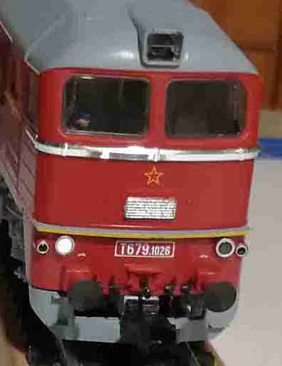

ROCO Sergej, který umí svitit, jen všechno bílé ve předu a červené vzadu, je náročnější na mechanický zásah, protože má jen jednu bílou ledku a soustavu světlovodů. S takovým svícením jsem se nemohl smířit.
Sundáme kastli, a rozložíme na prvočinitele. Hlavně vyjmout stanoviště. Světlovodu pro reflektor si nevšímáme, jeho funkce zůstane zachovaná, ale jen pro reflektor. Červené, taky necháme netknuté.

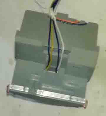

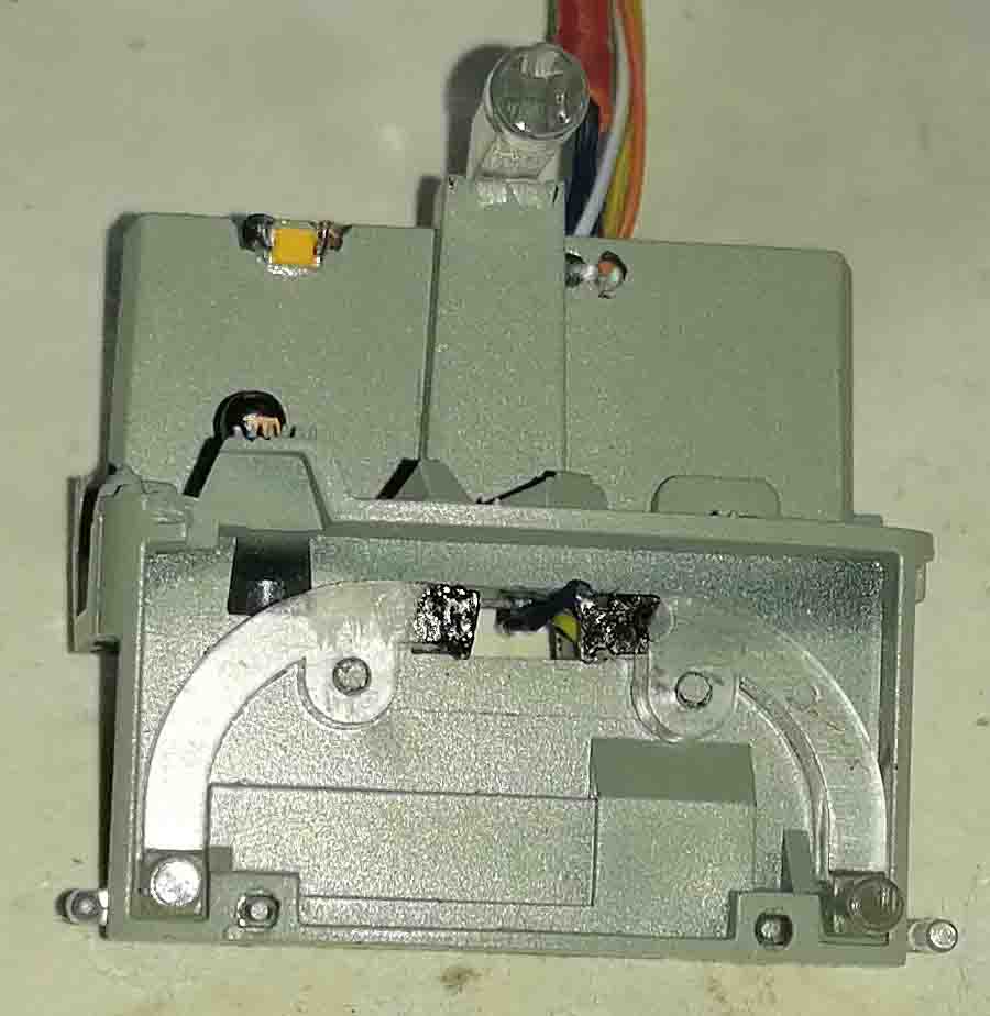

Vyjmeme společný světlovod, pro obě bílé pozičky. Rozřízneme žiletkovou pilkou, v místě kde pokračuje dozadu k původní ledce, tak aby nálitek s dírkou zůstal neporušený. Odřízneme levou i pravou a řezy zahladíme. Do toho místa nalepíme nové ledky (teplá bílá), použil jsem SMD 0805. Předem na ně napájíme drátky. Na anodu, budoucí plus, takže modrý. Zajímavé, podle všeobecných norem bývá plus označený červeně. DCC dekodéry to mají jinak, tak to tak dodržuji. Na katodu nějakou jinou barvu, abych měl později snadnější zapojování. To samé s druhým světlovodem. Plusové drátky kratší, spojí se v jeden. Od katod delší, ty povedou až do blízkosti dekodéru. Vložil jsem konektory, aby kastle nebyla připoutaná k pojezdu.
Ještě jsem přidal osvětlení stanoviště.
Na obrázku mám ledky na světlovodech začerněné fixkou, aby náhodou neprosvítaly přes kastli dopředu.
Ze zadu to pak vypadá takhle. Provrtal jsem 2 dírky na provlečení nítě, pro svázání, aby se drátky nedaly vytrhnout.
Původní bílé ledky budou reflektory, a červené koncovky, zůstanou nezměněny. Původních výstupů z dekoderu F0f, F0r, FA1 a FA2, si nevšímáme. Ostatní výstupy nechalo ROCO volné, bez vývodů. K nim, u konektoru dekodéru, připájíme drátky, které pokračují do destičky s odpory, a jinými součástkami. Výstupy FA3 ... FA7, pro nové ledky, a plus.

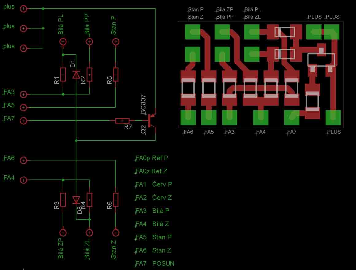

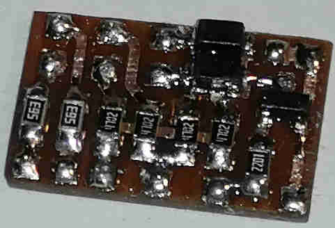

Nová destička. Součástky SMD 0805, FA7 přes odpor tranzistor a diody, zhasíná levé pozičky, pro posun v epoše III a IV.
Příspěvky: 1763

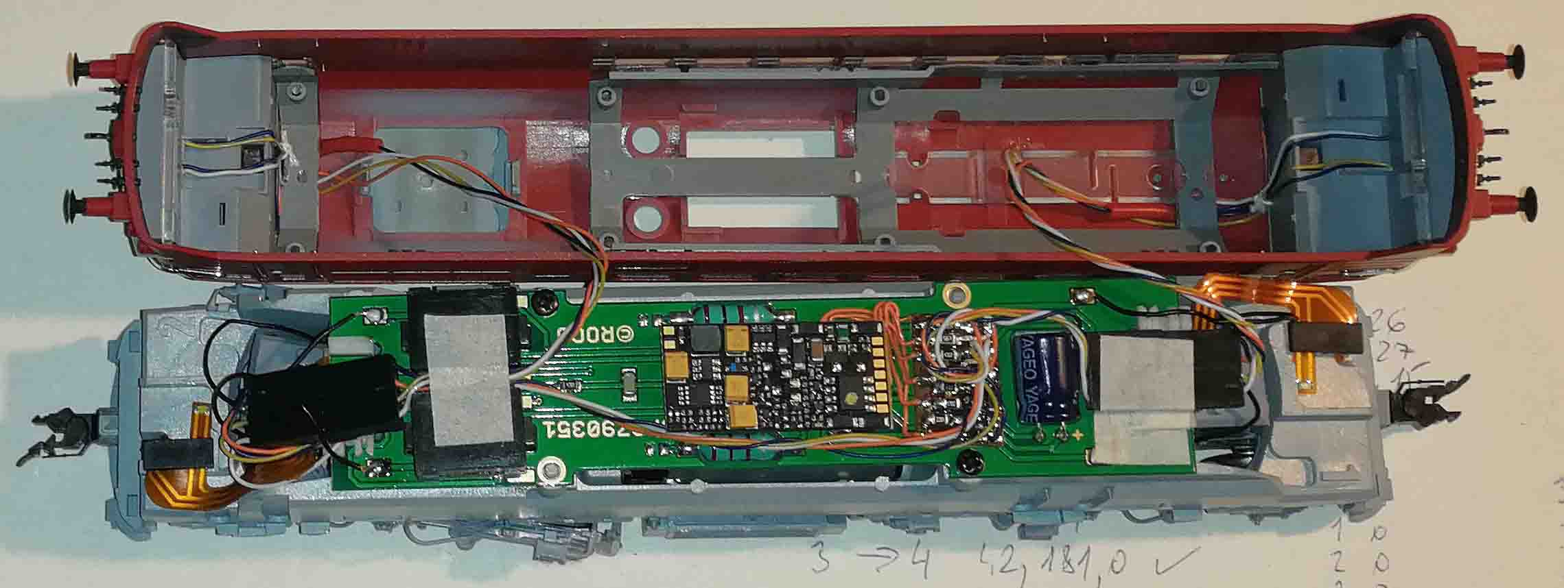

Celkově to pak vypadá takto. Nová destička nalepená na velkou desku oboustranou samolepkou, propojené drátkama z dekodéru, a pokračují drátky k novým konektorům a do stanovišť. Drátky nesmí přikrývat světlovod k reflektoru. Samolepkami mám přichycené nové konektory, aby byly na svém místě při nasazování kastle.
Posun ve IV epoše.

Příspěvekod jipol57 » ned 01 led, 2023 11:14 pm
Ano ledky jsou nalepené přímo na světlovod sekunďákem, tak aby naletované drátky směřovaly dozadu. A procházely dovnitř místama, kde byl původní společný světlovod. Ledky nejsou moc mechanicky odolné, aby se s drátkama mohlo neomezeně manipulovat. Proto je nutné, to uchycení drátků nitkou, jak popisuju.
