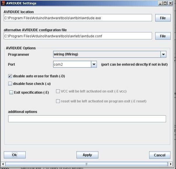

pokud to nekoho zajima, tak jsem prisel na to, jak nahrat pocatecni stavy do EEPROM do Arduino Mega 2560.
Ale myslim si, ze to pujde na vsechny Arduina. Zatim jine nemam, tak nemuzu otestovat.
Pouzivam GUI rozhranie Burn-O-Mat na Avrdude a pouzil jsem konfiguraci "Avrdude.comf" z Arduino-IDE i samotne Avrdude.exe,
kde je vlastne uz vsechno hotove.
Do Burn-O-Mat nastavite cesty ku obema souborum Avrdude a nastavite programator na Wiring a prislusny port. Je dost blbe, ze rozsah portu je jen do 8, parametr USB je nepouzitelny. Proto je nutne v spravci zarizeni priradit port od 1 do 8, pokud jsou volne.
Taky je dulezite nastavit switch na -D, ktery dovoli strankove mazani Flash. Tim si neznicite bootloader.
cesty na oba soubory jsou pro Wokna a vzorovou instalaci:
C:\Program Files\Arduino\hardware\tools\avr\bin\avrdude.exe
C:\Program Files\Arduino\hardware\tools\avr\etc\avrdude.comf
GUI rozhrani Avrdude
http://avr8-burn-o-mat.aaabbb.de/avr8_burn_o_mat_avrdude_gui_en.php
zdeno
