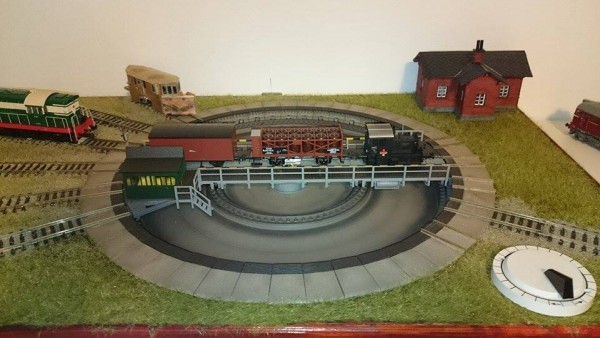

Co je to za to bílé kolečko v pravém dolním rohu té fotografie? To je model slunečních hodin? Nic jiného, co by tam mohlo v reálu být mě nenapadá :o
John
Příspěvky: 33
Registrován: ned 22 úno, 2015 6:40 pm
Re: DCC centrála Z21
Příspěvekod A2C » stř 22 dub, 2015 9:22 pm
To je moja hračka, ovládač pre boha vo veľkosti 87:1 :)

John píše::?:
Je to manuální ovládání točny Fleischmann. Točnu lze snadno digitalizovat a ovládat ze Z21 přes TT-DEC modul od firmy Littfinski. Pokud někdo chcete předat zkušenosti, už mi to doma funguje.

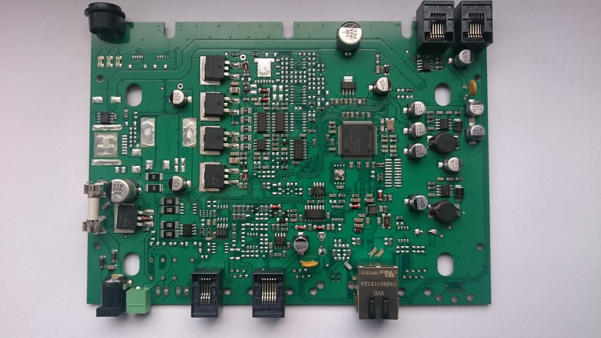

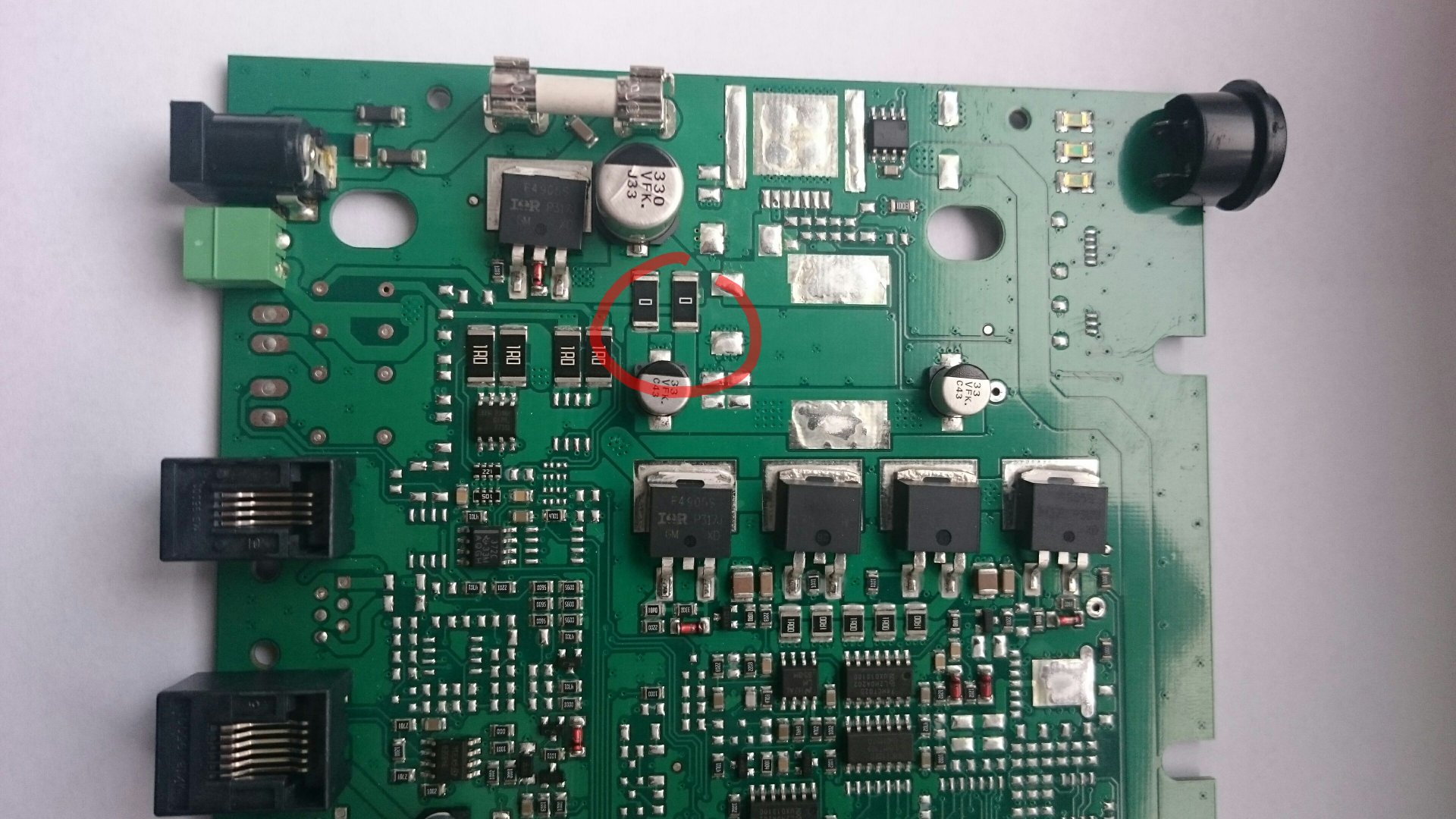

Příspěvekod TonikM » pát 24 dub, 2015 6:12 am
z21, jedná se o jinou verzi PCB než jaká už tu byla. Zde je vidět, jak se počítá s úpravou na jednotlivé verze, což u předchozí verze co tu byla uvedena není vidět. Klidně dávejte další fotky, ať můžeme porovnat.
Příspěvekod TonikM » pát 24 dub, 2015 6:14 am
V případě potřeby mám v lepším rozlišení, tak můžu na mail.
Příspěvekod fulda » pát 24 dub, 2015 8:16 am
Tahle verze je osazená obráceně??
Neb má součástky na obou stranách? (včetně velkých jako jsou kondenzátory) ???
Můžete prosím přidat i druhou stranu plošňáku od každé z verzí?
Příspěvekod TonikM » pát 24 dub, 2015 9:39 am
fulda píše:Tahle verze je osazená obráceně??
Díky
Jak jsem psal přimo u fotky, jde o jinou revizi PCB. Jsou tam různé drobné změny a konektory opačně. U té vyfocené Z21, není ani příprava na malou z21. Označení té první je 01 a u té z21 03, zřejmě nejdříve došlo k výrobe pouze Z21 a časem došlo na úpravu PCB aby bylo možné osazovat jeden plošňák na obě verze.
Pokud někdo další vyfotí své centrály, bude možné porovnat.
Příspěvekod fulda » pát 24 dub, 2015 10:43 am
mně je tedy hlavně divná ta verze 01 - proč je to takhle udělané? je to na obě strany tlusté a potřebuje to komplikovanější škatuli.
Příspěvekod TonikM » pát 24 dub, 2015 11:41 am
fulda píše:mně je tedy hlavně divná ta verze 01 - proč je to takhle udělané? je to na obě strany tlusté a potřebuje to komplikovanější škatuli.
Prý to byl nějaký předváděcí kus. Více asi u toho kdo zaslal. Osobně jsem měl možnost vidět i Z21 v provedení PCB jako jsem přidal z21, ale bohužel na ní odešla napájecí část.
Co se týká předělání z21 na Z21 , tak teoreticky to jde, ale je třeba vyčíst obsah EEPROM (vyžaduje to mít funkční Z21 na stole, vybavení by bylo) , doplnit součástky, což by nebyl problém, protože většina věcí je vidět už z fotek, ale je třeba zjistit hodnoty kondíků a pak typ regulátoru pod chladičem, ta zničená co Z21 co jsem měl ho mela spálenej a nejde to přečíst. (Jinak bych ji už opravil :-) )
Příspěvekod vvitty » pát 24 dub, 2015 12:06 pm
To podstatne cim se to lisi bude v zamcenem procesoru... hodne by me prekvapili kdyby se to prepinalo jen obsahem nejake externi EEPROM.
