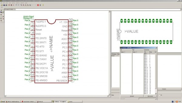

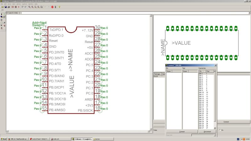

nainstaloval jsem Eagle 6.0 a funguje to. Pouzite knihovny od Bohouse.
Jinak dobry napad s tim soklem, jen bude treba to okomentovat v navrhu.
Zkusim na to vymyslet knihovnu.
Jinak se mi nelibi, ze na schematu neni pojmenovani podle skutecnosti, treba B.2, ale je D.10, coz je hovadina.
Asi tu knihovnu predelam, protoze mi to bude delat problemy v psani programu.
PS udelal jsem si knihovnu na Nano Arduino, pro Eagle 4.14
Ale nechce mi to povolit, to sem dat.
Pokud nekoho zajima, nech mi napise osobku.

Byl jsem línej kreslit knihovnu, tak jsem si stáhnul tohle: https://github.com/cyberlink1/Arduino-Eagle-Cad-Library
a v souboru Arduino-clone.lbr jsem třetí řádek nahradil za tento:
<eagle version="6.0">
a už to šlapalo i v šestce :-)
