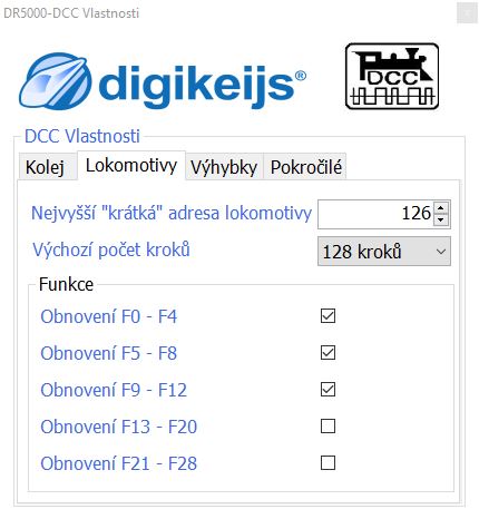

Příspěvekod PeLi » pon 06 dub, 2020 5:58 am
radula63 píše:Ano, DCC centrála (DR5000 , z21 i rocomyš s kostkou) posílá periodicky informace o směru, rychlosti a fukce F0 až (tuším) F8 - F12 ---- nejsem si jist až do kterého Fx posílá periodicky.
DR5000 posiela periodicky pakety tak, ako si to užívateľ nastaví. Z výroby je to F0 až F12. Takže ak je zvuk zapínaný napríklad z F15, tak po výpadku (resete) dekodéra v mašine sa zvuk znova nezapne.
