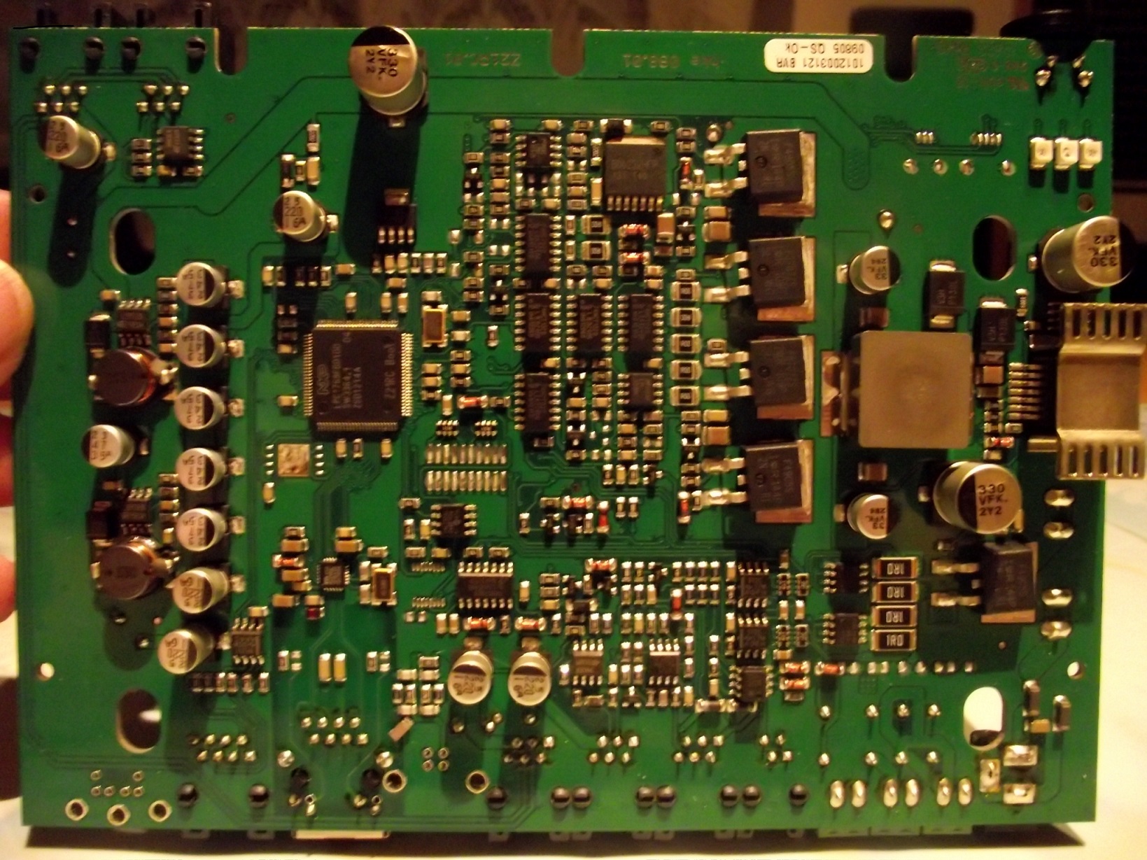

Dobrý den,
měl bych prosbičku pro nějakého majitele Z21 (pouze velké Z) , zda by mohl udělat detailní fotografii osazené strany plošného spoje. Jde o povolení 4 šroubů na krytu a 4 šroubů co drží plošný spoj. Jde mi především o detailní snímek u přívodu a výstupu na koleje a výkonové části. Což je na stejné straně, blíže k ovládacímu tlačítku. Čím větší detail a část tím lépe.
Děkuji.
Z21
Jen pro info. Pokud se to bude někomu hodit.

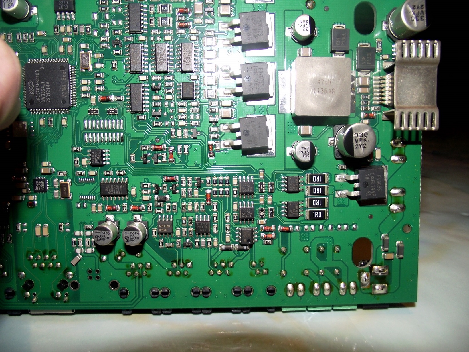

Z21
Ještě jedno foto.

Příspěvekod fulda » stř 22 dub, 2015 8:08 am
Díky.
Mimochodem - to jsi si předělával z21 na Z21 doma a nebo to dodávají v takové kvalitě z továrny?

Příspěvekod BohousP » stř 22 dub, 2015 11:26 am
Hezká fušeřina. SMD šváby nakřivo, zbytky kalafuny ... brrrrrrr. Ve středověku by za to usekli minimálně pár prstů ...

Příspěvekod JendaTT » stř 22 dub, 2015 12:19 pm
S mizerně provedeným pájením se ale setkávám i třeba v lokomotivách - a je jedno jaký je to výrobce. Většinou bývají naprosto katastrofálně připájené drátky od sběračů proudu, k motoru a osvětlení. Je tam kapka cínu, která pořádně nedrží ani na DPS ani na drátku. O skřípnutých drátcích uvnitř modelu ani nemluvě... Ale jestli je to ruční práce někde z jiho-východní části zeměkoule, tak se to dá pochopit.
