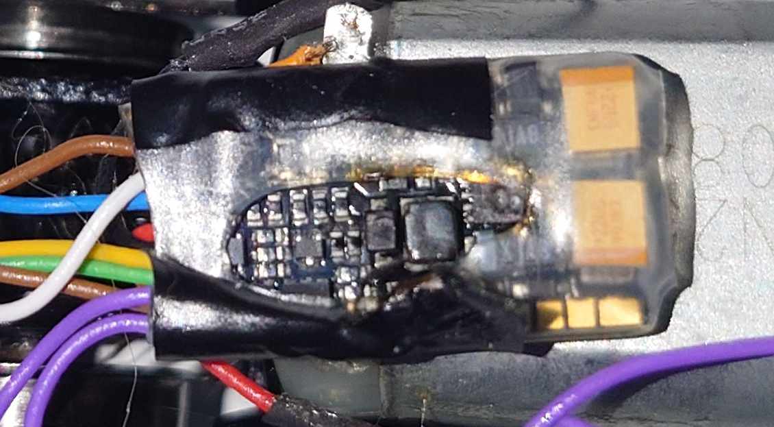

Příspěvekod zavovi » sob 26 lis, 2022 9:15 pm
Zdravím,
mám takový dotaz. Stala se mi nemilá věc a to, že jsem odpálil jeden ZIMO dekodér a divné na tom je, že nevím proč. Byl to zvukový, ale k odpálení došlo poté, co jsem položil lokomotivu na koleje. Neměla ani jet, stála. Ani zvuk nebyl zapnutý. Jediné, co jsem po ní chtěl, tak bylo RailCom čtení. Dlouze jsem o tom přemýšlel a jediné, co mě napadlo - nemůže tomu ubližovat dodatečný kondenzátor na dekodéru? Před časem jsem si koupil "LifeLink + 1x Tantalum 470uF Flat" (https://www.youchoos.co.uk/Index-Shop.php?CAT=StayAlive) a měl jsem ho připojený k dekodéru. A když tak nad tím přemýšlím, jak funguje RailCom, že jde do zkratu, když má číst data, ale ten kondenzátor bude držet ještě dekodér napájený, nemůže to být právě problém?
Případně, co jiného by mohlo zničit dekodér? Je na něm normálně díra a došlo ke spálení něčeho - asi zdroj.

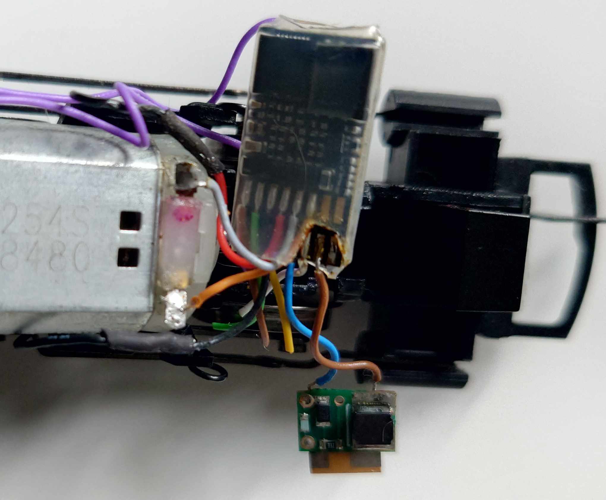

Příspěvekod Pater » ned 27 lis, 2022 7:48 am
zavovi píše:...nemůže tomu ubližovat dodatečný kondenzátor na dekodéru?
...A když tak nad tím přemýšlím, jak funguje RailCom, že jde do zkratu, když má číst data, ale ten kondenzátor bude držet ještě dekodér napájený, nemůže to být právě problém?
Pokud je správně zapojen, tak ne.

Příspěvekod zavovi » ned 27 lis, 2022 10:20 am
Pater píše:Pokud je správně zapojen, tak ne.
Mám na tom modulu kondenzátor 470uF a je zapojen plus na modrý drát a mínus na hnědý (není to originál hnědý, ten jsem tam přidal - foto). Ale na tom modulu je jen jedna dioda, cívka, odpor a kondenzátor.

Re: RailCom
Příspěvekod JirkaJ » ned 27 lis, 2022 11:09 pm
RailCom modul detekce to určitě nebyl.
Do obvodu vloží pouze odpor 1,8 ohm + dvě diody na omezení úbytku napětí.
Pak s vysokou impedancí detekuje napětí na tom odporu.
Takže skoro nic.
Podle mě to byla náhoda. Nebo chyba dekodéru.

Re: RailCom
Příspěvekod zavovi » čtv 08 pro, 2022 8:27 am
Zdravím,
tak jsem vše otestoval s novým dekodérem a funguje bez problému. Asi byl problém s tím původním dekodérem nebo tam došlo někde ke zkratu. Problém RailCom to určitě nebyl.
