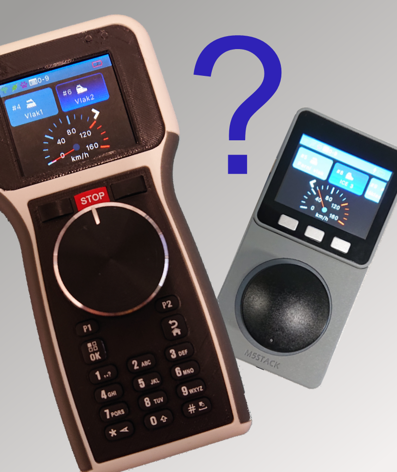

A ještě jedno pozitivum, konečně jsem se dokopal k tomu, abych sepsal pár řádek o chystaném novém ovladači. Tak tady to je:
Bezdrátový ovladač TCS k modelové železnici pracovně “ZAVAMYŠ” – Co vše jste chtěli vědět?
http://www.zavavov.cz/cz/zavamys/
