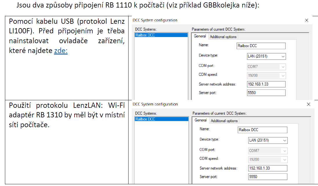

Příspěvekod Zdenek Valter » sob 23 srp, 2025 4:05 pm
Funguje někomu z vás připojení přes USB?
Postupoval jsem dle návodu strana 11
https://www.railbox.pl/_files/ugd/6c739 ... 6d8eb0.pdf
Ovšem jediné co mi funguje je vypnou a zapnout centrálu :-(
Zdenek Valter
Příspěvky: 3492
Bydliště: Ústí n.L.
Re: Railbox RB1110 - informace
Příspěvekod Zdenek Valter » ned 24 srp, 2025 11:08 am
Už to funguje, nicméně komunikace v DekoderPro je chybová, hlásí to často chybu 301 a 310.
Tímto se načítání i zápis v JMRI značně prodlužuje.
Pro upřesnění.

JMRI Settings.png (34.12 KiB) Zobrazeno 2924 krát
Driver pro virtuální COM: USB Virtual Com Port Driver_v2.0.2.2673
(Staženo z odkazu v manuálu)
