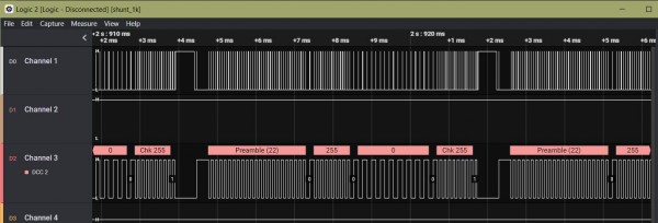

Tvůj příspěvek je plný zavádějících informací.
JirkaJ píše:Pokud se objeví na výstupu 0 je tam vlak (třeba i vagon s odporem na nápravě). .........Stejná část kódu, která detekuje výřez může též zjišťovat obsazení úseku, protože pokud je DCC signál přítomen, a na výstupu je 0, je v úseku nějaké vozidlo.

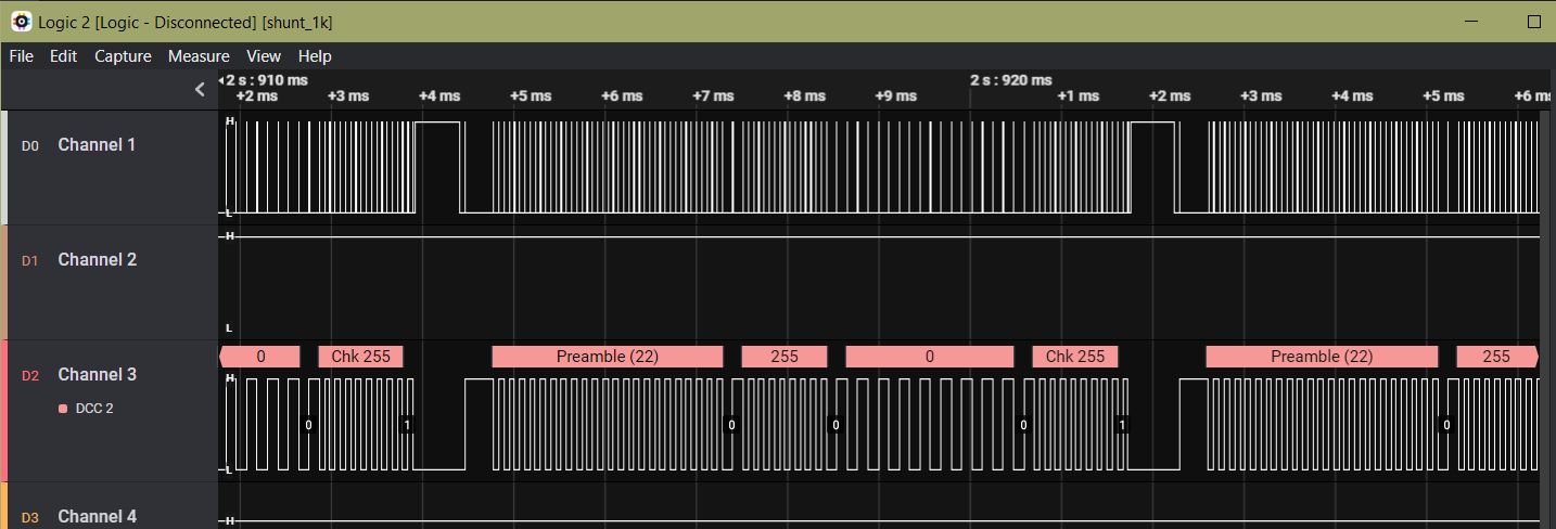

Dle mých analýz :
-když na kolejích nic nestojí, na výstupu je log. 1
-když na kolejích stojí vagon shuntovaný odporem 10k, nic se nemění (stále log.1)
-když na kolejích stojí vagon shuntovaný odporem 1k, v době výřezu je na výstupu log. 1
-když na kolejích stojí vagon shuntovaný odporem 1k, jsou RC detektorem v přítomnosti signálu DCC zachyceny proudové špičky
kanál1 je RC, kanál2 je DCC
JirkaJ píše:Jen je potřeba informaci o stavu 0 testovat v delším čase v řádu desetin vteřiny.
A to chceš dělat jak, když výřez má délku max.488us?
JirkaJ píše:..., takže doba vypnutí RailCom je 0V.
Odkdy se doba měří ve Voltech?

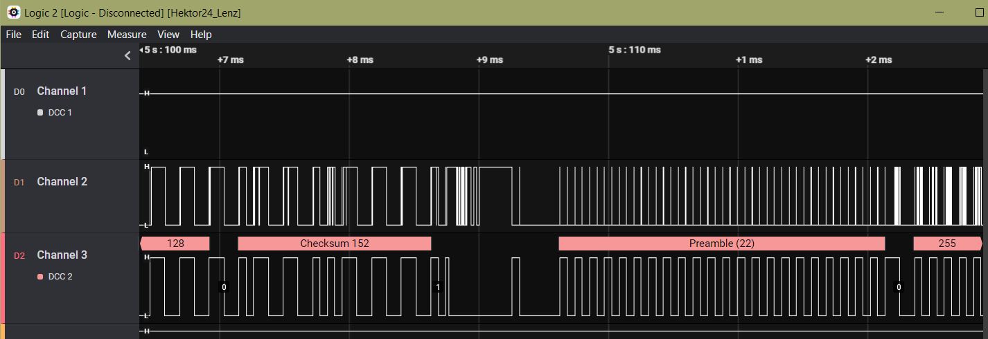

Jen pro informaci přikládám obrázek, jak vypadá výstup detektoru, když na kolejích stojí mašina s RC dekodérem Lenz:
kanál2 je RC, kanál3 je DCC
Dále už nebudu komentovat, obrázek si udělejte sami.

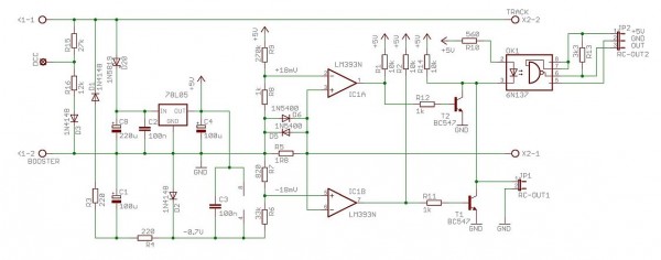

Odpověď na původní otázku jsi schopen dát? ( "Jsem schopen z níže uvedeného schématu nějak zjistit, že na kolejích stojí vlak?")
Vlak bez podpory RailCom nebo pouze odpor.
Dva detektory za sebou fungovat nebudou pro detekci RailCom. Dekodér lokomotivy tolik napětí nedá. FULDA má pravdu.
Poraď nám neznalým, kteří si obrázek sami udělat nedokáží.
Přidat paralelně ke stávajícím komparátorům další dva komparátory s jinou referencí? Nebo jiné řešení?
Důležité je najít řešení.
Předem děkuji.

JirkaJ píše:Odpověď na původní otázku jsi schopen dát? ( "Jsem schopen z níže uvedeného schématu nějak zjistit, že na kolejích stojí vlak?")
Které schéma. Kde je níže uvedené schéma?
Podle schématu ze specifikace: Pokud potřebuji detekci, musím detekovat každý vůz. Když mi vůz s odporem 10k v RC signálu neprovede žádnou viditelnou změnu, tak za mě říkám ne, z RC signálu obsazení nepoznám.
JirkaJ píše:Vlak bez podpory RailCom nebo pouze odpor.
první uvedený obrázek (soubor shunt1k.jpg) byl pouze odpor
druhý uvedený obrázek (lenz24.jpg) je mašinka s dekodérem (se zapnutým RC)
JirkaJ píše:Dva detektory za sebou fungovat nebudou pro detekci RailCom.
Ve specifikaci je použití dvou RC detektorů (včetně globálního) povoleno.
JirkaJ píše:Dekodér lokomotivy tolik napětí nedá. FULDA má pravdu.
Pokud se jedná o zapojení zavovi (jeden detektor RC a jeden detektor obsazení), o tom se nepřu. Fulda je akorát na ten výzkum zvědavý a já taky (ale ne tolik, abych to zkoušel sám).
JirkaJ píše:Přidat paralelně ke stávajícím komparátorům další dva komparátory s jinou referencí? Nebo jiné řešení?
Řešení s použitím indukčních proudových snímačů obsazení tu již prezentoval Zdeno.
Pater

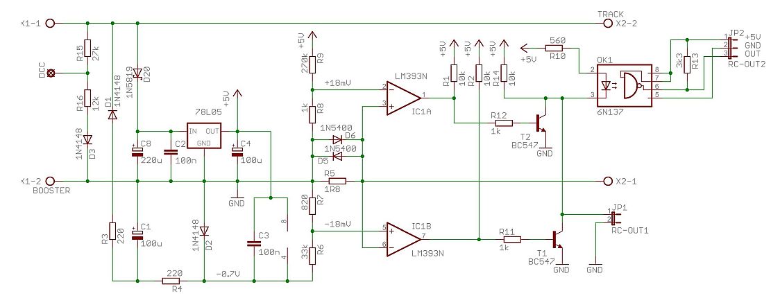

Byl na mne dotaz, jak zapojit analyzátor pro detekuji DCC. Přidal jsem do zapojení pár součástek pro připojení k analyzátoru a optické oddělení.
Výsledné zapojení vypadá takto:
Schéma ve formátu .pdf a soubory pro Eagle v příloze.

A vážně je takový problém si prohlédnout to zapojení a podívat se, co se kde vyskytuje v jaký čas? Ten detektor v tom railcom funguje celkem dobře. Detekuje protékající proud a je mu jedno, jestli je zdrojem proudu centrála, nebo dekodér.
Z nějakého technického důvodu má potřebu referovat k jedné svorce a detekovat právě v jedné "půlvlně" toho signálu. Takže stačí prostě detekci provádět právě v té správné půlvlně.
