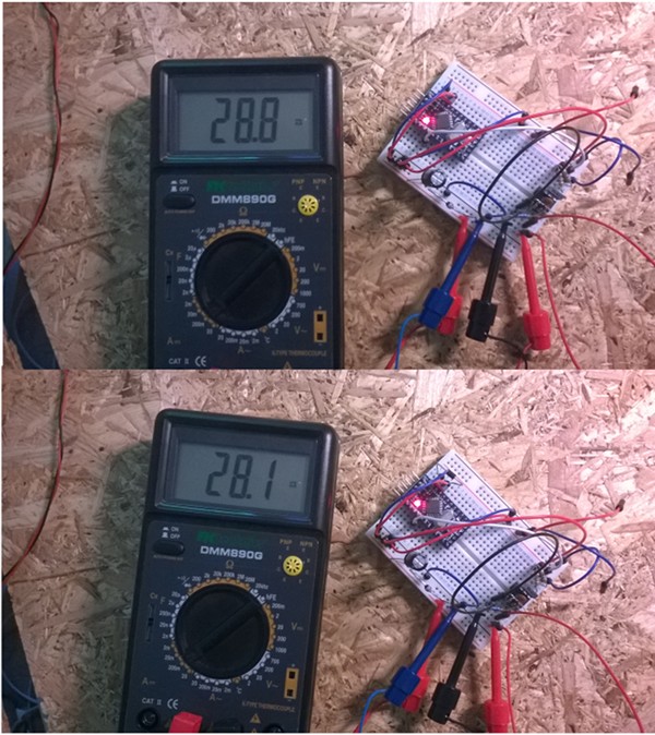

fulda píše:
sidlo píše:Sepsal jsem si možné varianty napájení Arduino https://sites.google.com/site/sidloweb/elektrika/15-napajeni-arduino
Je to takovej folklór většiny primitivních návodů, ono to "Tak nějak funguje", ale produkuje to mnohem víc tepla než je potřeba.
Udělal jsem si zkušební zapojení. Je tam jenom Arduino připojeno na stabilizované napájení přes Fast diodu BYV27. Napětí Vcc - GND je 5,03 V. Dále je tam připojení na DCC podle obrázku z článku. V Arduinu je vzorový program z knihovny NmraDcc na čtení paketů. To co přečte pošle příkazem Serial na piny TXO/RXI. Ty nejsou připojeny.
Příkon tohoto zapojení je 28,8 mA. Potom jsem přidal Schottky diodu 1N5817 mezi Vcc a RAW. Proud poklesl na 28,1 mA. Ztrátový výkon bez diody na stabilizátoru je 3,5 mW. Je to to zmiňované mnohem víc tepla než je potřeba?
Příspěvky: 3897
Re: Pražský Arduino Day 2016
Příspěvekod fulda » ned 29 kvě, 2016 6:30 pm
sidlo píše:Příkon tohoto zapojení je 28,8 mA. Potom jsem přidal Schottky diodu 1N5817 mezi Vcc a RAW. Proud poklesl na 28,1 mA. Ztrátový výkon bez diody na stabilizátoru je 3,5 mW. Je to to zmiňované mnohem víc tepla než je potřeba?
... a jaký stabilizátor to Arduino používá?
A jak se změní spotřeba, pokud rozpojíš ptopojku na odpojení stabilizátoru úplně?

Příspěvekod sidlo » ned 29 kvě, 2016 6:36 pm
Jaký je tam stabilizátor nevím. Je to koupené na ebay z Číny.
O rozpojení propojky se vůbec pokoušet nebudu. Na desce to není nijak označené. Předpokládám, že je to realizované SMD odporem 0R. Nechci riskovat, že to zlikviduji celé.
Příspěvky: 3897
Příspěvekod fulda » ned 29 kvě, 2016 7:48 pm
Tak to je potom těžké se vyjadřovat k ohřívání 7805 když tam ten obvod možná ani není.
Ta propojka nemá být realizovaná odporem, ale kapkou cínu. Na obrázku mezi rezonátorem a kondenzátorem, pod horním GND:
Příspěvky: 5447

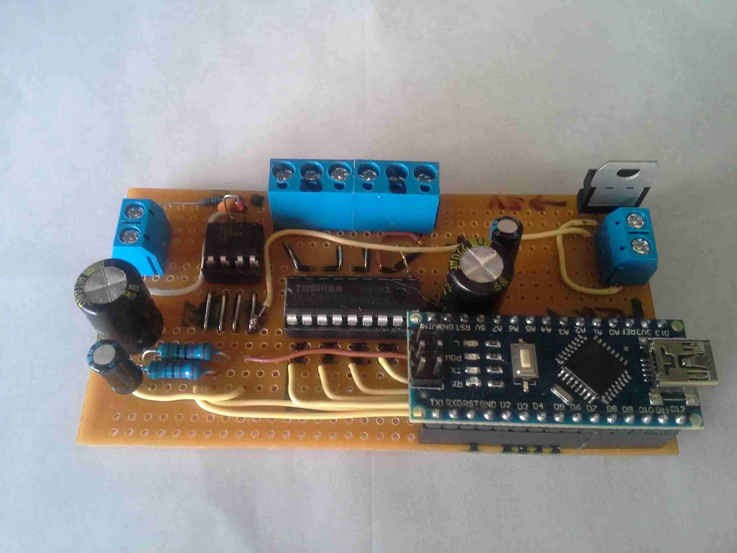

Příspěvekod workous » pon 30 kvě, 2016 10:16 am
Hlavně mne nekamenujte.... :D :D původně jsem to sem nechtěl dávat , ale je to funkční dekodér... celé je to na uni desce z China výstupy z ARDU do převodníku ULN2803 a z něj na přestavníky ...ostatní bižu je od DCC a filtrace napětí + 7805 pro ARDU obsadil jsem 4 výstupy a zbývá jich cca 12 na ostatní "volovinky" - návrhování DPS není můj koníček... program a povídání najdete u Petra Šídla na webu až na to bude mít čas :D sorry Petře, že jsem to na tebe hodil, ale publikování ti jde moc pěkně...

Příspěvekod michal_n_cz » pon 30 kvě, 2016 10:57 am
workous píše:Hlavně mne nekamenujte.... :D :D původně jsem to sem nechtěl dávat , ale je to funkční dekodér... celé je to na uni desce z China výstupy z ARDU do převodníku ULN2803 a z něj na přestavníky ...ostatní bižu je od DCC a filtrace napětí + 7805 pro ARDU obsadil jsem 4 výstupy a zbývá jich cca 12 na ostatní "volovinky" - návrhování DPS není můj koníček... program a povídání najdete u Petra Šídla na webu až na to bude mít čas :D sorry Petře, že jsem to na tebe hodil, ale publikování ti jde moc pěkně...
Jo zajímavý, v podstatě to okolo procesoru je stejný... Jen tam nihde nevydím usměrňovací můstek - je z druhé strany?

Příspěvekod sidlo » pon 30 kvě, 2016 11:02 am
Vypadá to parádně. Při mém prvním pokusu o desku jsem použil nevrtanou univerzální zkušební desku TA-026 http://www.ges.cz/cz/ta-026-GES07713047.html a dopadlo to nezdarem. Tebou použitá vrtaná deska je určitě lepším řešením.
Tak to letos vypadá na boom řešení DCC aplikací postavené na Arduinu. Před nemnoho lety tu byl podobný pokus s PICAXE, ale ten zjevně skončil neúspěchem. Podle mě to způsobila nepřístupnost zdrojových kódů k software. Naštěstí pro Arduino je toho hodně veřejně přístupného což podporuje rychlý růst komunity.

Příspěvekod workous » pon 30 kvě, 2016 11:24 am
michal_n_cz píše:
není ... :D já mám na kolejišti rozvod SS, ale není problém to tam namáčknout vedle 7805 :D
