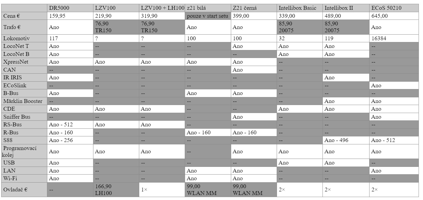

Jsem rád, že moje poněkud naivní požadavky na tzv. "domácí" centrálu přeci jen přinesly reakce. Můj závěr je ten, že asi není nikde dostupný nějaký pozapomenutý výrobek / výrobce, o kterém se moc neví. Nová polská Railbox RB1110 čeká na důkladné otestování (doufám, že se noví majitelé v příslušném vláknu co nejdřív podělí o poznatky), YaMoRC Digital má zpoždění. Systémy s protokolem BiDiB (https://tams-online.de/, https://dccwiki.com/Manufacturer:Fichtelbahn) zatím u nás čekají na objevení. Takže zatím: trofejní DR5000, Roco Z(z)21, Digitrax, Lenz, Uhlenbrock Daisy II ....(doplňte si další dle potřeby).
(mimochodem: pořád si myslím, že za pomoci zdejších vynikajících odborníků by přeci jen mohla vzniknout nějaká porovnávací tabulka centrál pro základní orientaci, podobná jako je zde download/file.php?id=52726&mode=view)

Fox píše:(mimochodem: pořád si myslím, že za pomoci zdejších vynikajících odborníků by přeci jen mohla vzniknout nějaká porovnávací tabulka centrál pro základní orientaci, podobná jako je zde download/file.php?id=52726&mode=view)
odbornikov per huba je tu spousta, to nemuze nikdo poprit. :D
Jako vzdycvky je ďábel ukryty v detailech, napriklad oddelena programovaci kolej s proudem max 200mA.
Nebo zabudovana funkce Dispatch tak, abych nenusel vypinat vyrobu DCC do koleji.
Displej a klavesnice je soucasti centraly . . .

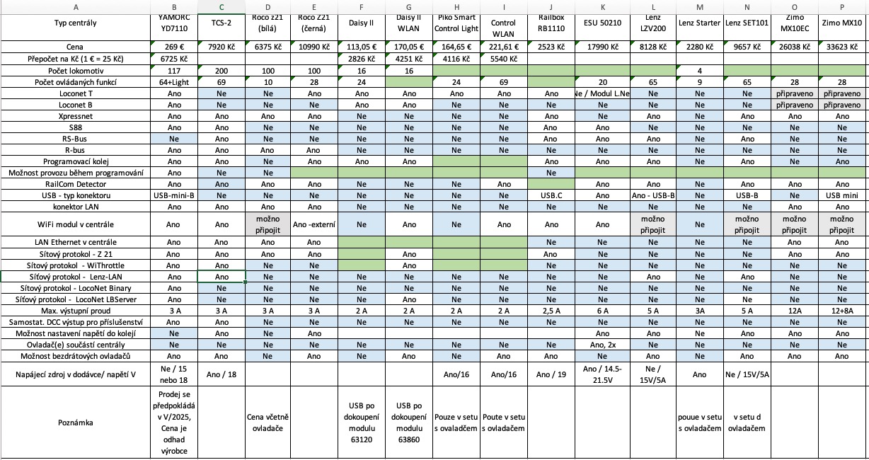

Ve spolupráci s několika dodavateli jsem zpracoval tabulku přehledu aktuální nabídky centrál na českém trhu. Momentálně je tam 15 centrál. Zatím tam nejsou ceny, protože u některých centrál ještě nejsou známy, předpokládám, že je postupně doplním. Některé údaje chybí, protože se mi nepodařilo je opatřit, předpokládám, že je budu doplňovatm jakmile je získám. Tabulku zveřejním začátkem příštího týdne na našem webu http://www.adigital-model.eu. Nemyslím si že jsem neomylný, pokud tam někdo najdete chybu nebo návrh na doplnění, napište to prosím mně, ne do diskuze, opravím to a po zvážení případně doplním.

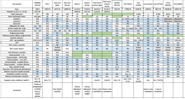

Přioženou tabulku centrál jsem zpracoval na základě dat, která se mi ke dnešnímu dni podařilo získat. Pro lepší přehlednost jsou políčka obsahující "Ne" podbarvená světle modře, u políček podbarvených zeleně se mi nepodařilo data získat. Předpokládám, že budu tabulku postupně doplňovat a upravovat. Pokud najdete nějaké chyby nebo nedostatky, napište to mně mailem nebo sz, tabulku upravím. Je mi jasné, že tabulka nemůže vystihovat všechno, myslím ale, že určitou informaci poskytne.
Uvedené ceny berte spíše jako orientační, vycházejí z toho, co jsem našel v nabídkách prodejců, snažil jsem se hledat vždy co nejnižší. Tam kde jsou jsou ceny uvedeny v € jde zpravidla o ceny u firmy Modellbahn Lippe, přepočet 1 € = 25 Kč.

V tabulce je několik nesrovnalostí k centrále TCS-2:
S88/počet bodů: ANO - 248
RS-BUS / počet bodů: ANO - 130*8 = 1040
WiFi router externí: Jde dokoupit/připojit libovolný
Lenz LAN: ANO
Napětí zdroje: 18V
H0-DCC
Centrála TCS: http://www.zavavov.cz/tcs-2
Ovladač TCS-RC: http://www.zavavov.cz/tcs-rc

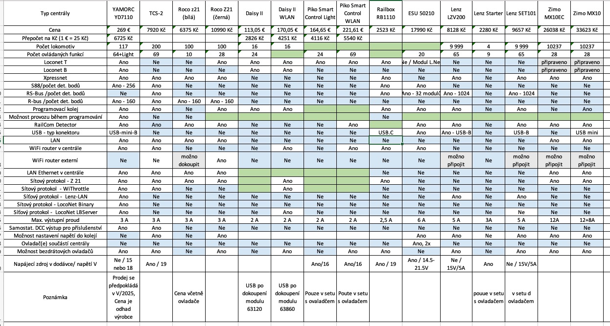

Jasné jsem uvedl abyste v případě nesrovnalostí to napsali mně, abych to mohl opravit. Zde je tedy první úprava. Pokud jde konkretně o externí wifi server, šlo o to odlišit centrály, kde je wifi modul uvnitř od centrál, kde je externí wifi router součástí dodávky , neznamená to ale, že není u těch který mají interní možnost použit i externí. Tento řádek jsem raději odstranil. V případě detekčních bodů nešlo o nesrovnalost, ale chybějící údaj. Odstranil jsem proto číselné údaje o počtu detekčních bodů všude, protože nemám možnost tento objektivní údaj získat od všech výrobců. Tabulka samozřejmě není dokonalá, třeba někdo dokáže vytvořit lepší.

dost mi tam chybi, ci tam je klavesnice a display.
Respektive, ci se parametry nastavuji interne nebo externe pres PC.
