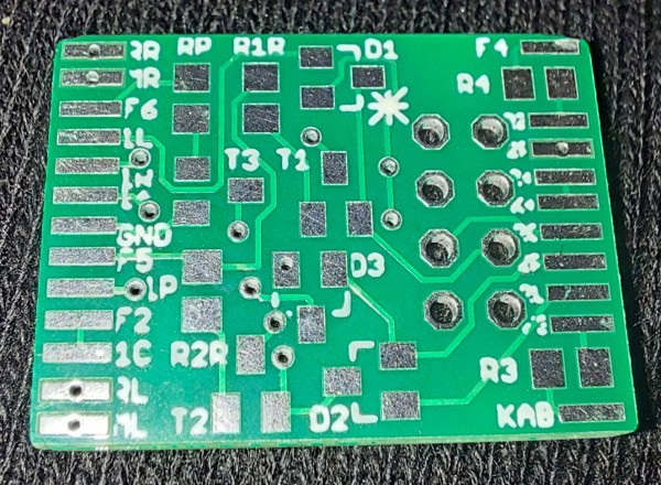

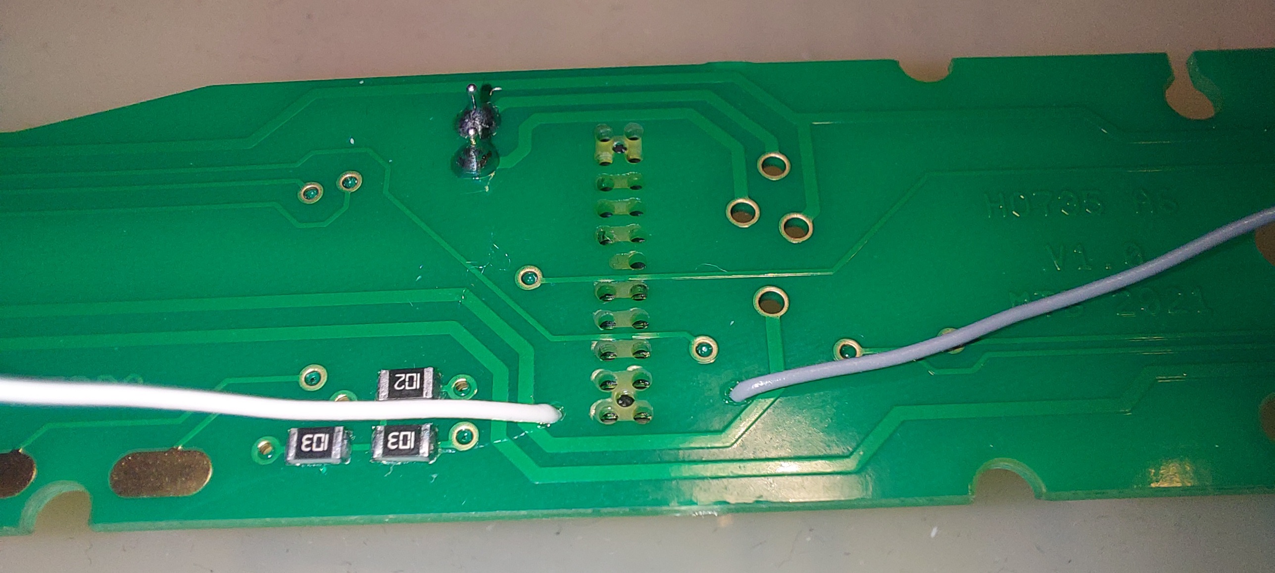

Příspěvekod horak » pon 07 úno, 2022 12:07 pm

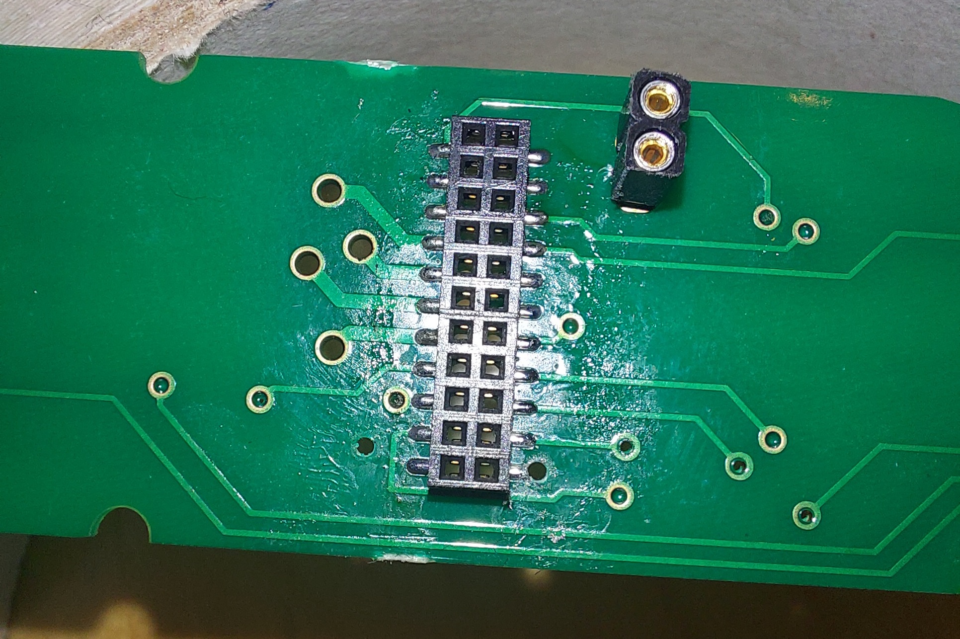

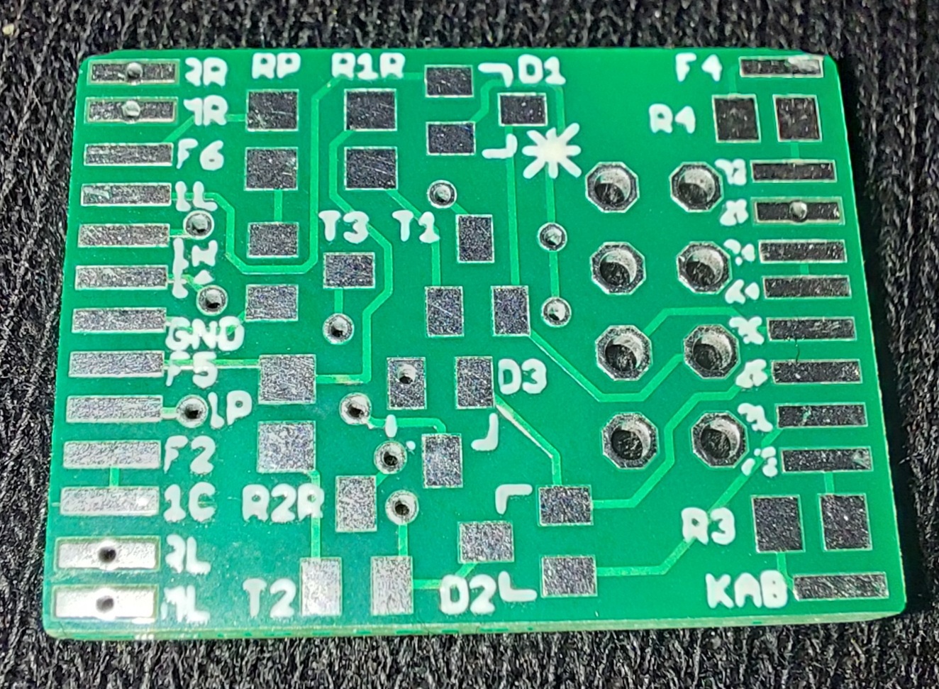

Nová neosadená DPS
Pôvodný stav, naznačený rez na balaste

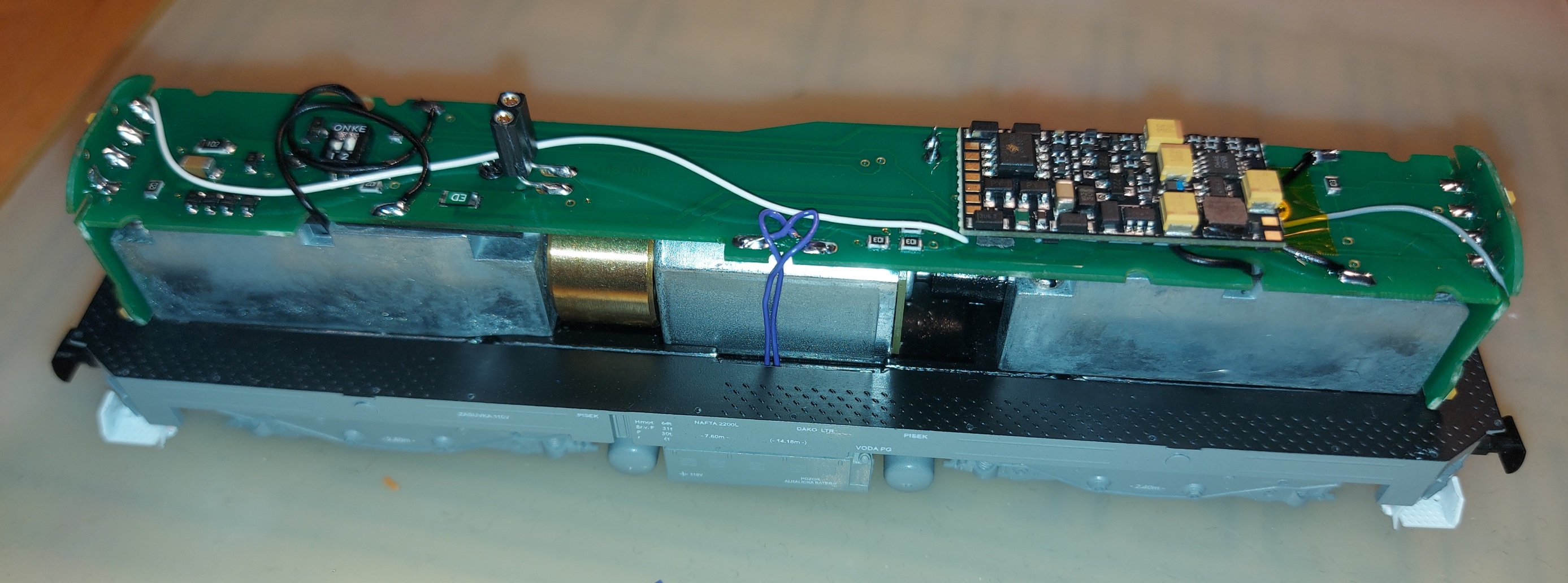

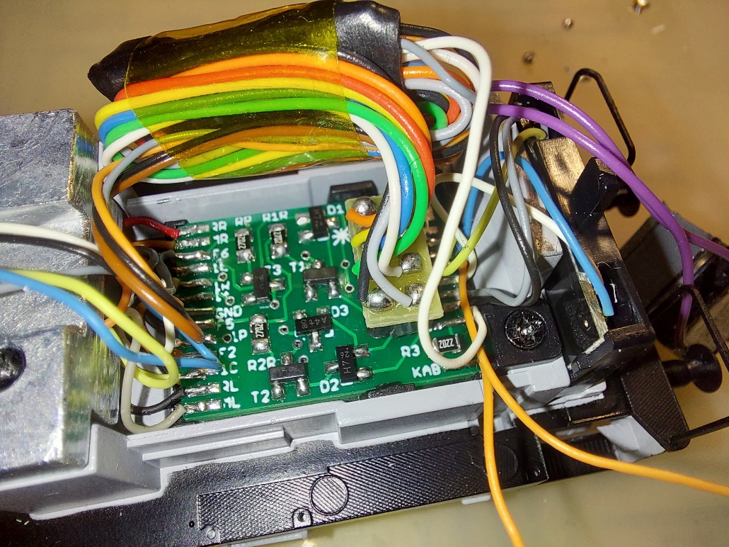

ZIMO MX648R s doplnenými vodičmi SUSI C, D, GND a Fo3 (4 vodiče na pravej strane)

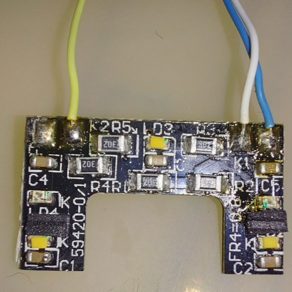

Příspěvekod horak » pon 07 úno, 2022 12:14 pm

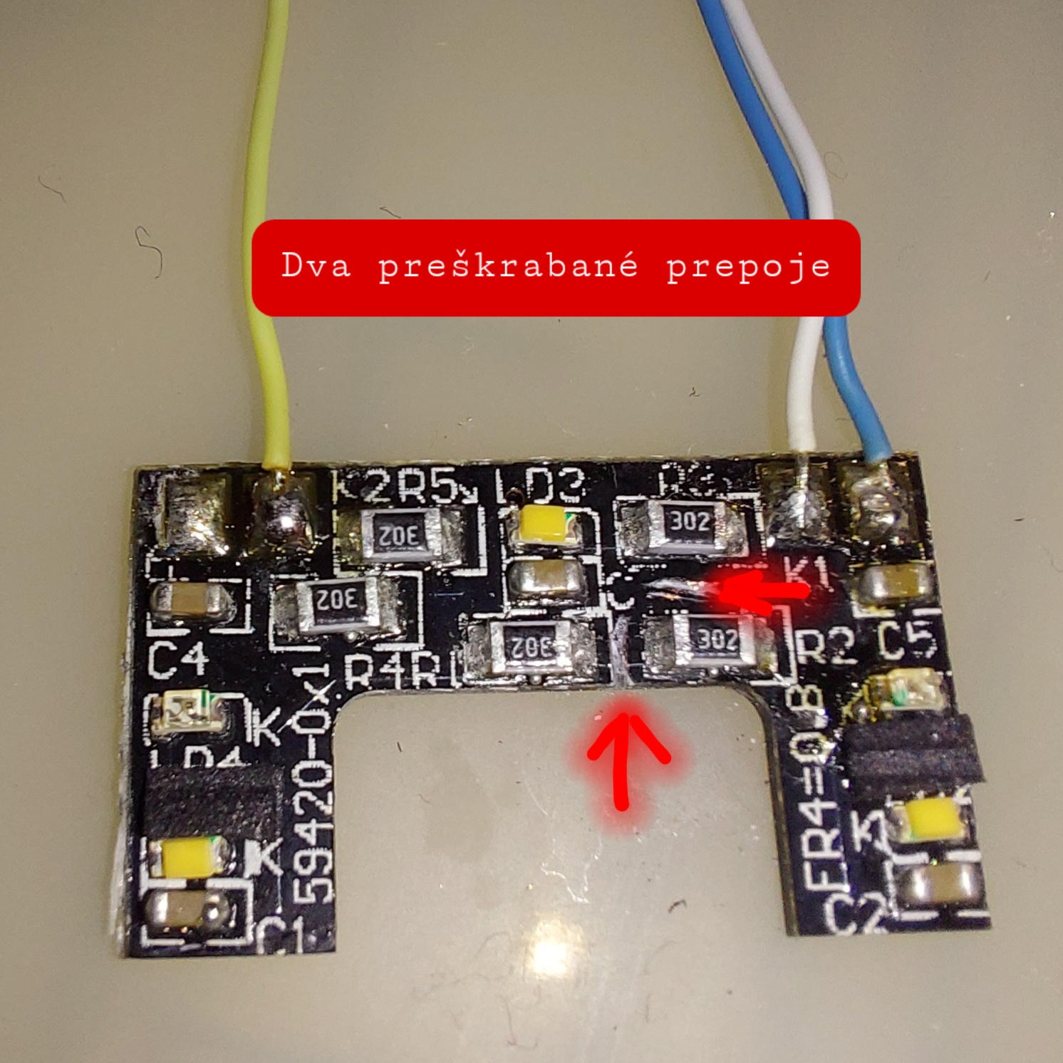

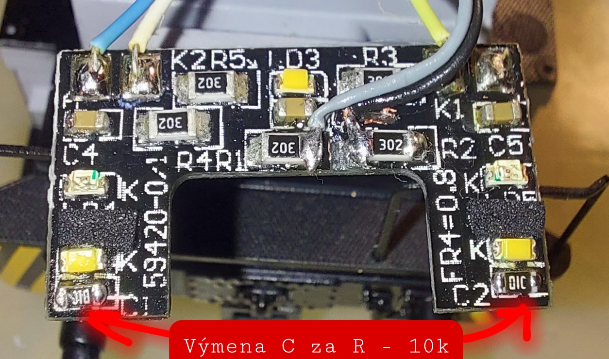

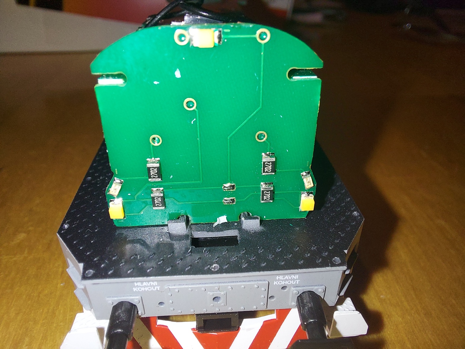

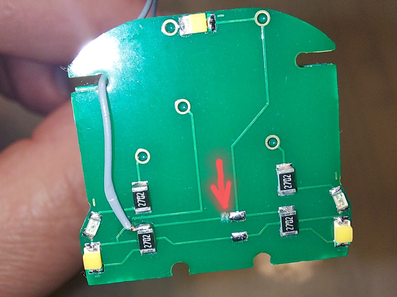

Čelná osvetlovacia DPS bez úprav (druhá je totožná, len žltý a biely vodič sú vzájomne zamenené)

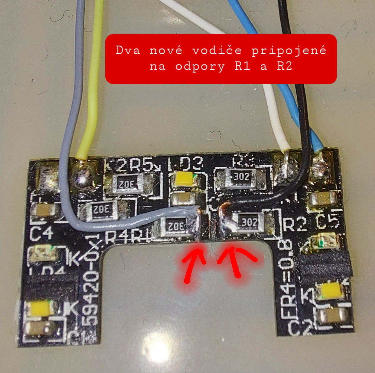

Dva preškrabané prepoje - oddelenie pravého a ľavého bieleho svetla od reflektora
Pripojenie dvoch vodičov na odpory pravého a ľavého svetla

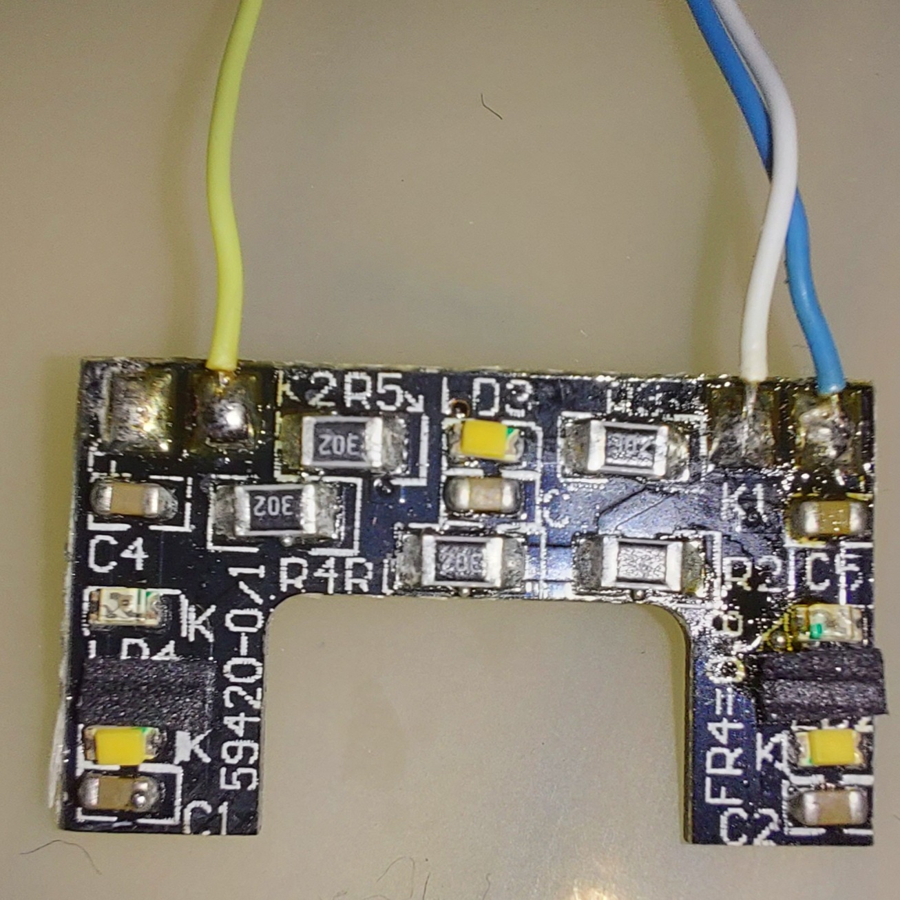

Příspěvekod horak » pon 07 úno, 2022 12:19 pm
Výmena C1 a C2 za odpory 10k
Idea, ako to tam "nacpat"
Vodiče zapojené a "predžuté" na uloženie

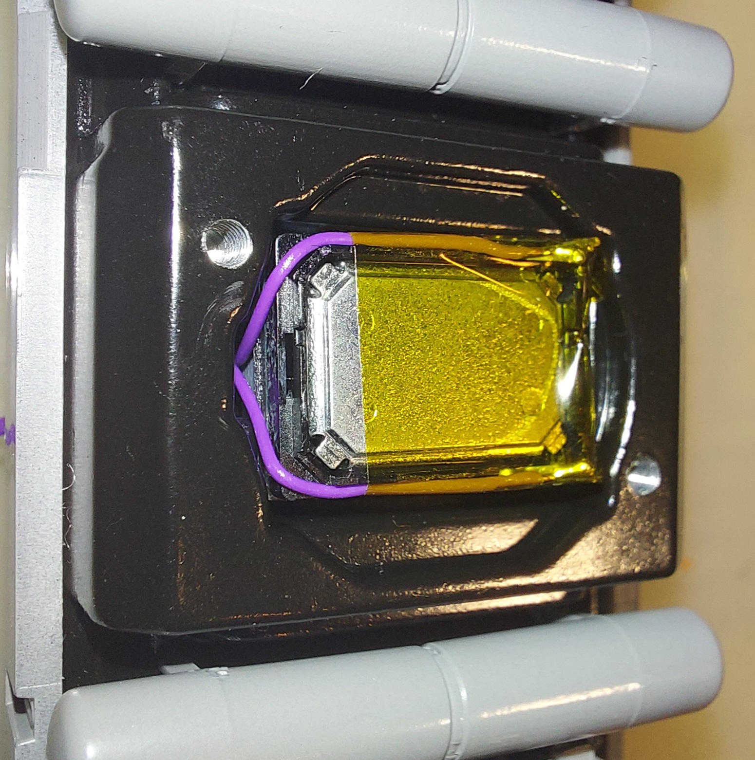

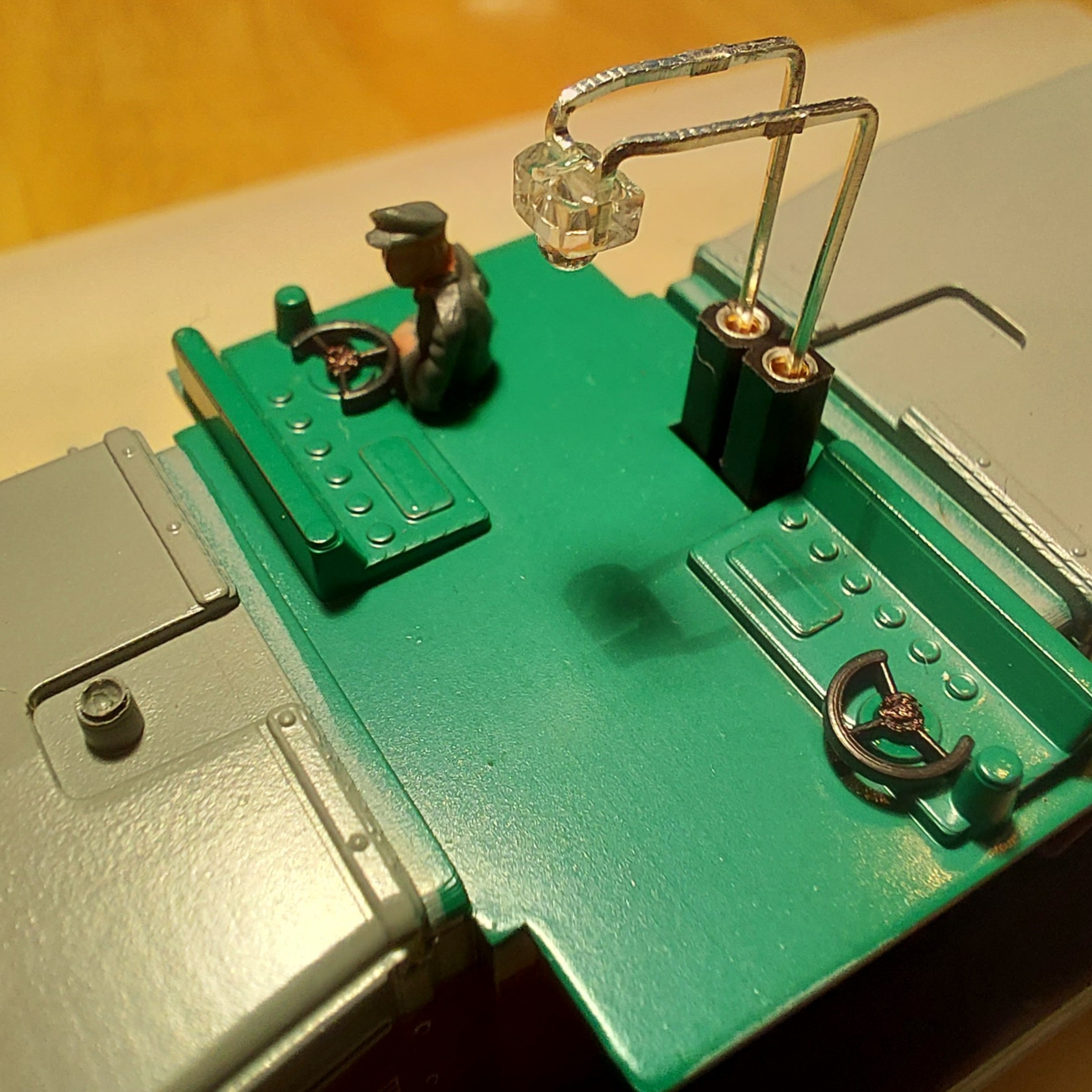

Natlačené aj s reprom

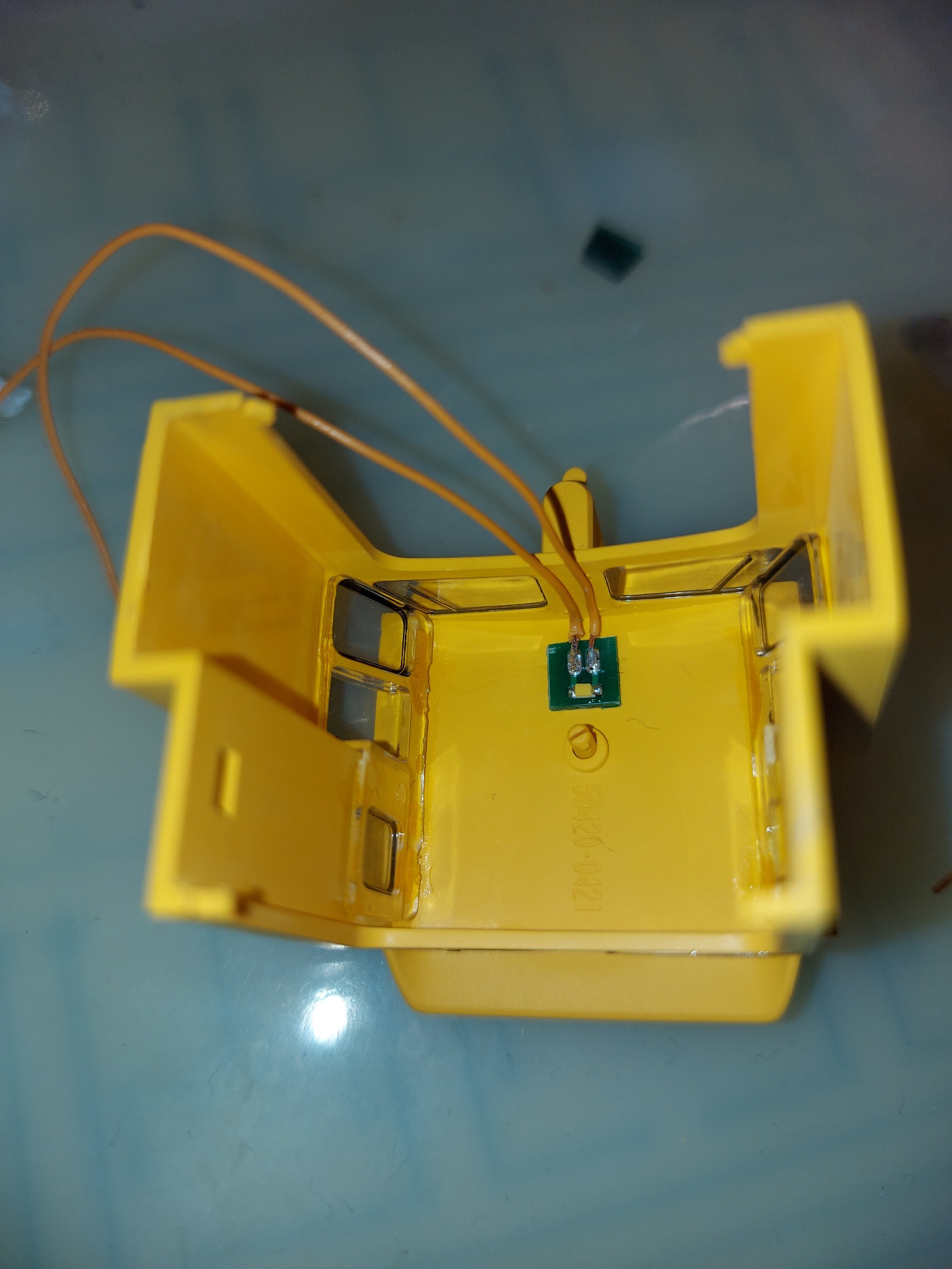

Svetlo v kabíne
Navŕtané dierky pre vodiče

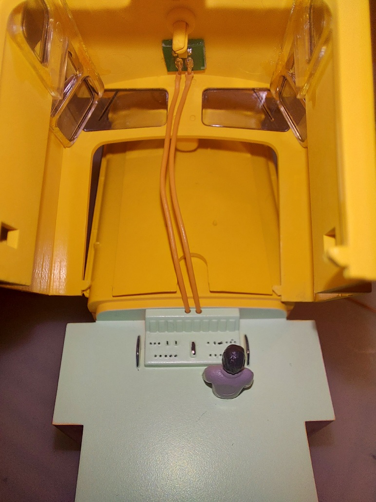

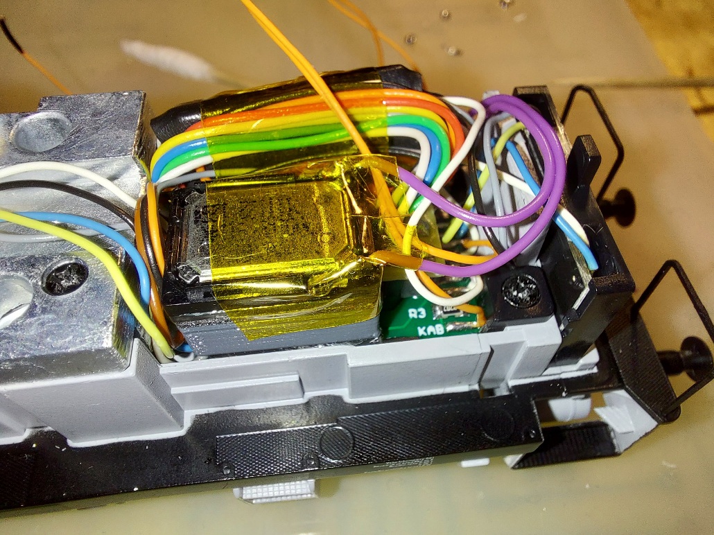

Pred zložením kabíny

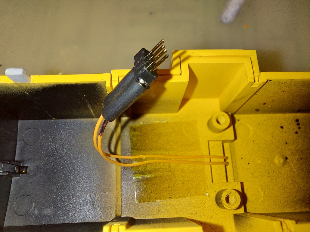

Vodiče z vnútornej strany modelu
Aj s konektorom

Příspěvekod horak » pon 07 úno, 2022 1:01 pm
Pripojené svetlo v kabíne tesne pred zložením

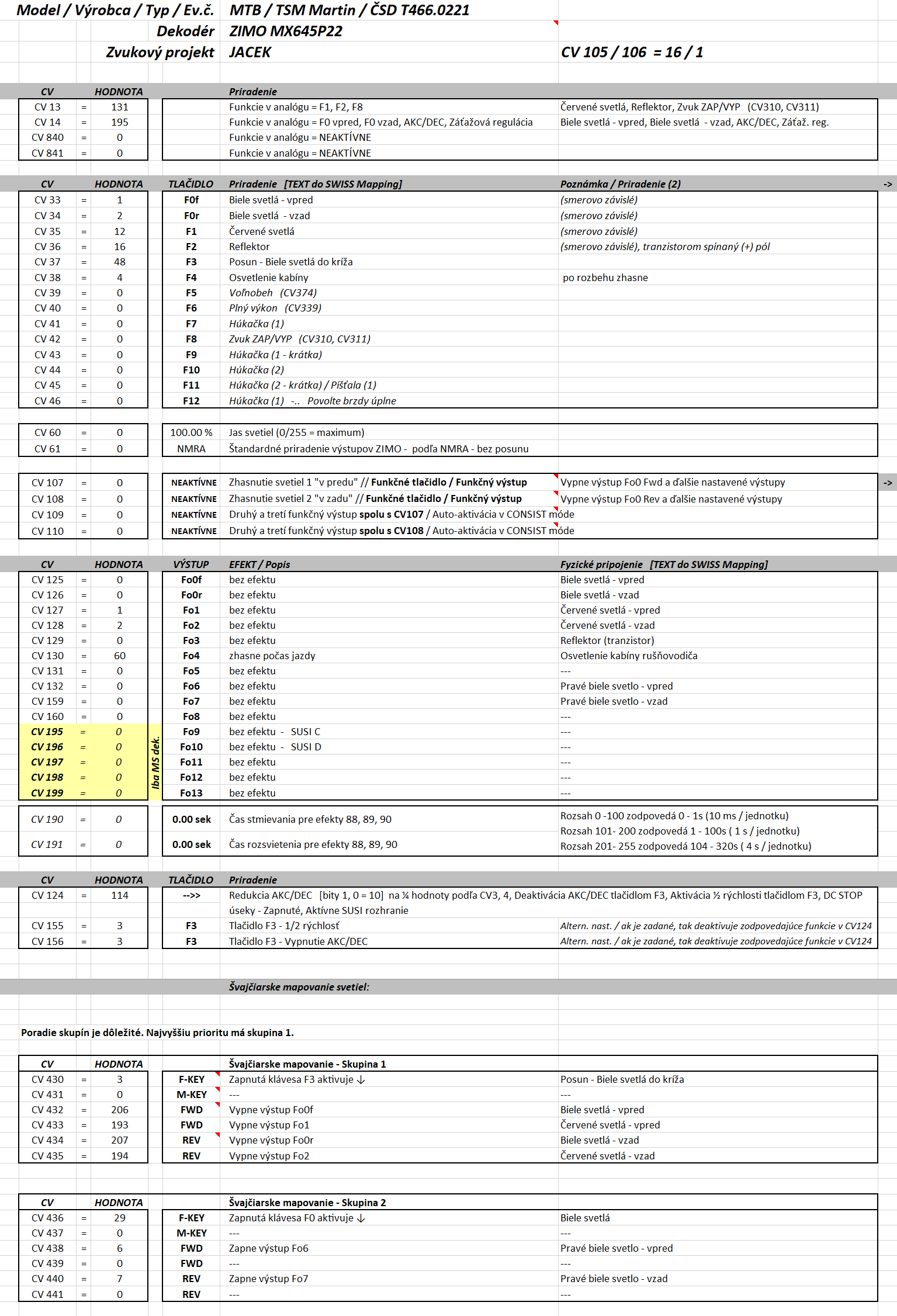

Příspěvekod horak » stř 09 bře, 2022 8:32 am

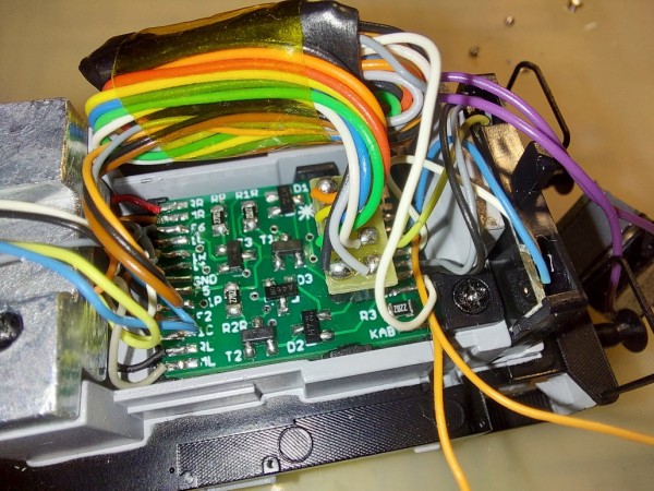

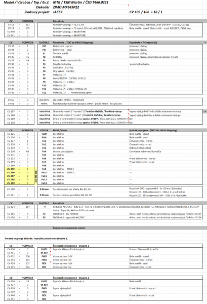

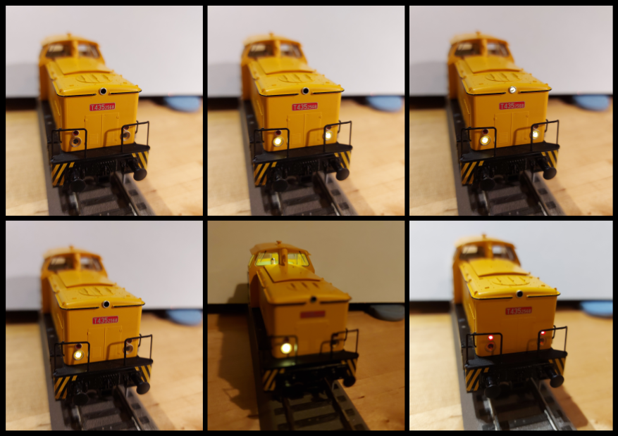

Opäť prinášam úpravu ďalšej mašiny MTB. Jedná sa o Pielstick-a T466.0221 + ZIMO MX645P22 + zvuk JACEK (upravené priradenie F3/F4/F5/F6).
Nebudem sa opakovať, iba skonštatujem, že predmetom úprav bolo dosiahnuť osvetlenie pre posun (pravé biele svetlo do kríža na oboch čelách). V tomto prípade to bolo úplne jednoduché, pretože na hlavnej DPS boli voľné funkčné výstupy Fo6 a Fo7. Takže nie sú potrebné žiadne tranzistory ani SUSI výstupy. Postačí odškriabať pravú bielu LED na čelných osvetľovacích doskách – osamostatniť ju od ľavej bielej a reflektorovej LED. Pri výstupoch z dekodéra (pätici) navŕtame dve dierky na vodiče – tie pripojíme na pravé biele LED na čelách. Okrem toho je nutné osadiť reproduktor (kocka ZIMO výšky 7mm vôjde do nádrže) + LED interiéru. Stačí poohýbať nožičky LED a skrátiť, potom sa LED zasunie do prispájkovaného konektora. Určite existujú aj iné metódy, ja som použil toto riešenie.
Nasledovala úprava CV a švajčiarske mapovanie.

Příspěvekod horak » stř 09 bře, 2022 8:41 am

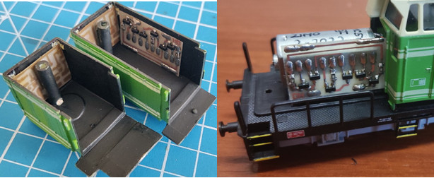

Čelo bez úprav. Druhé je identické.
Upravená čelná DPS. Druhá je identická.
Vyvŕtané dierky na vodiče pri PluX22
horak
Příspěvky: 772
Re: Úpravy zapojenia lok pre posunové svetlá do kríža, refle
Příspěvekod horak » stř 09 bře, 2022 8:59 am
Osadené vodiče pri PluX22 (sú to krajné dva PINy - dierka je naschval mimo osi - boli tam vodiče moc na husto)
V nádrži osadený repro výšky 7mm, na vodiče je potrebné vyvŕtať dierky.
Skompletovaná DPS včítane konektora na LED kabíny.

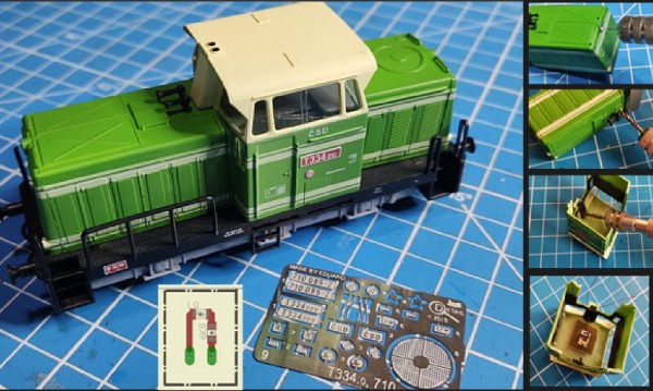

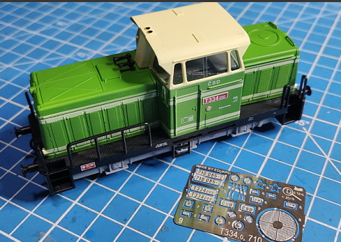

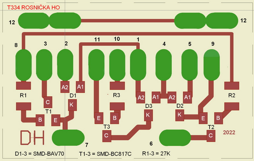

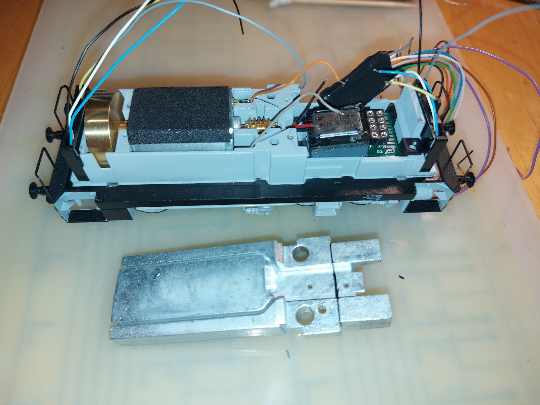

T334 ROSNIČKA HO
Máloseriový výrobce, motor a podvozek ROCO. Model byl doplněn ještě lepty a detaily. CV projekt MARTIN, zvukový projekt JACEK s jeho standartním ovládáním světel a zvuků.
Nízkošumový zvukový modul ZIMO MS500 (drátové provedení). Reproduktor kostka ZIMO 10x15.
Chci tímto poděkovat: Za spolupráci Martina za tvorbu CV a Petra/Jacka za nahrání zvuků. Za jejich spolupráce byl projekt teprve realizovatelný. Dále výrobci a prodejci za opravdu povedený model v HO (kontakt na výrobce/prodejce poskytnu do SZ). Prodejce na požádání osadí Rosničku nezvukovým dekodérem pro digitál. Model je ale bez osvětlení.
Rosnička byla v analogovém provedení, neosvětlená a všude v ní byla olověná závaží/balasty. Předělat ji do digitálu ZIMO v tak malém rozměru byla pro mne opravdu výzva. Zvukový modul jsem nechtěl umisťovat do prostoru kabiny a tak je umístěný ve strojovně.
Projekty jsou tři:
1. bez osvětlení kabiny
2. osvětlení kabiny zapínané posunem F3 -kabina při posunu svítí stále
3. připravuji: Osvětlení kabiny zapínané F5 - zhasnutí při rozjezdu nebo trvalý svit dle naprogramování CV

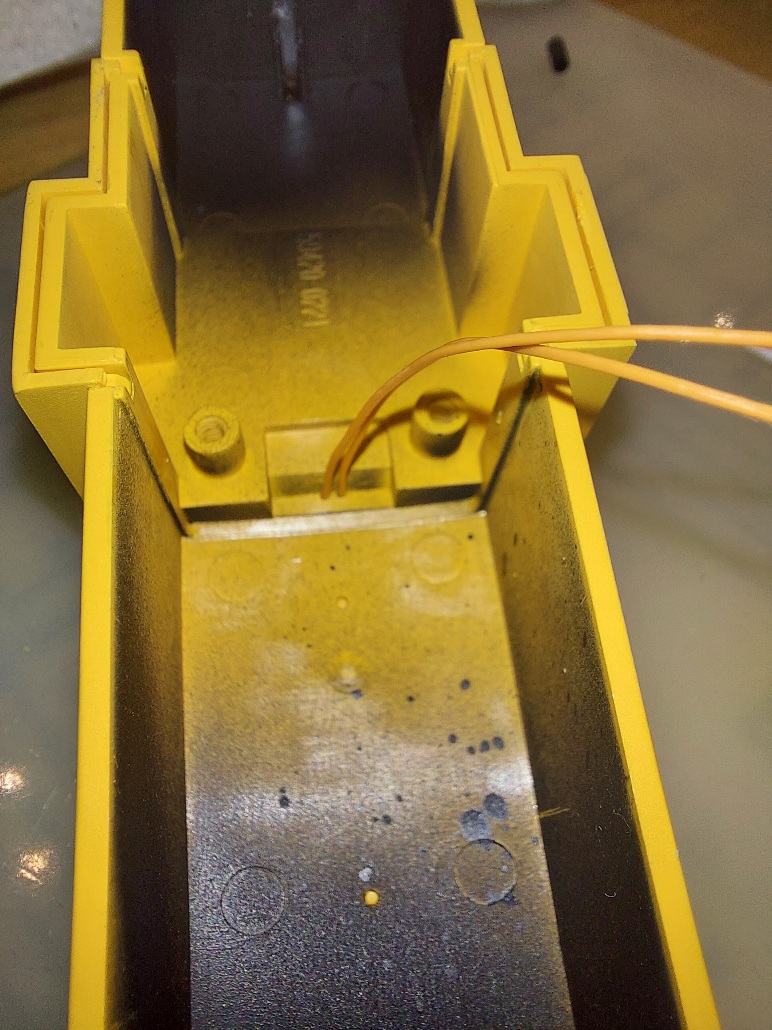

Realizace:
Je třeba začernit kvůli prosvítání LQ kastli.
Dále je nutná úprava dálkového světla a to tak, že původní zaslepené světlo provrtáme skrz i přes distanční sloupek ve strojovně. Do této "díry" umístíme světlovod a LQ pro dálková světla umístíme (přilepíme) u tohoto sloupku.

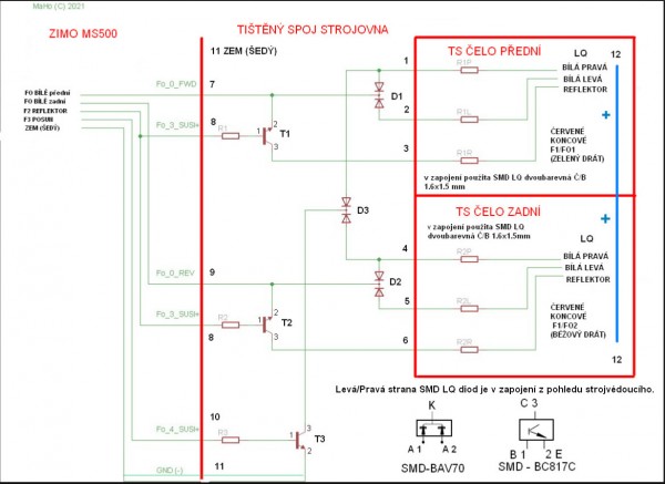

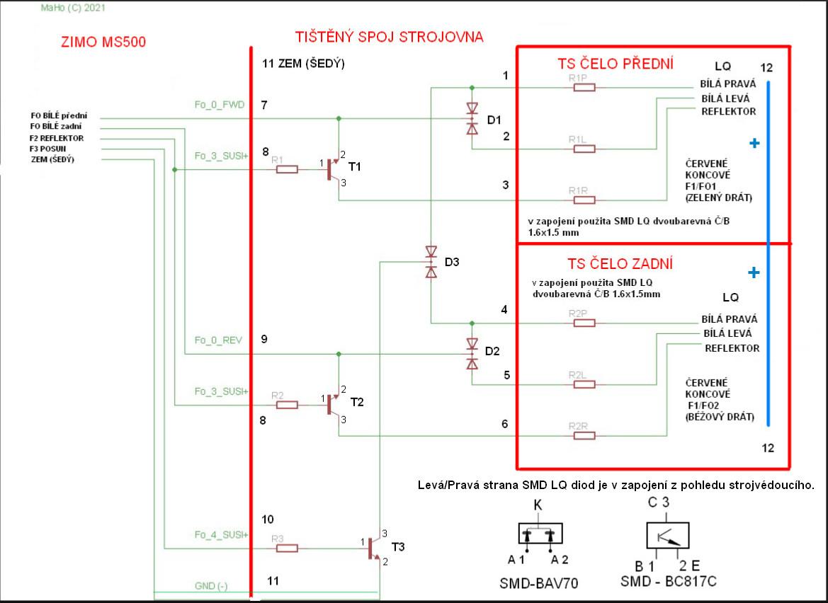

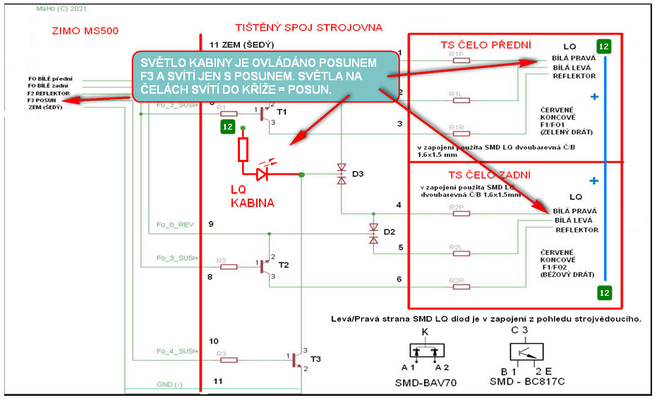

verze 1-3-2022/F0
verze 2-4-2022/F3+světlo kabina
Naposledy upravil HO Dušan dne úte 05 dub, 2022 7:40 pm, celkově upraveno 2

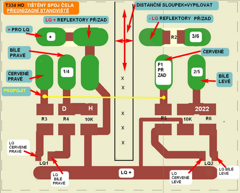

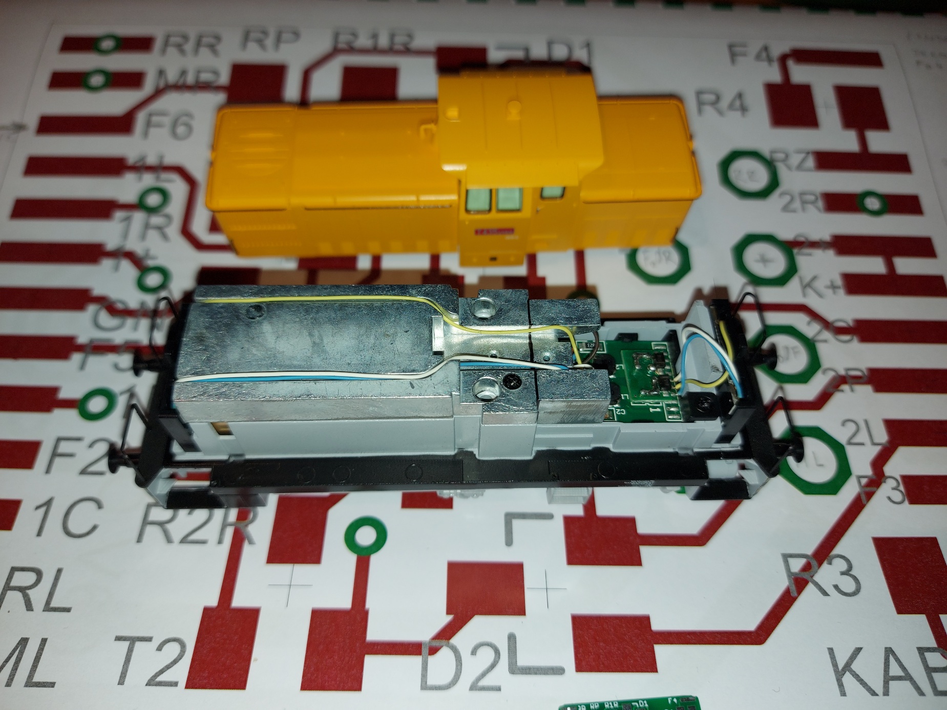

Příspěvekod HO Dušan » pon 04 dub, 2022 9:19 pm
Umístění tištěných spojů jde vidět na obrázcích. Na tištěných spojích na čelách je nutné vypilovat drážku kvůli distančnímu sloupku který je uchycený ke kastli. Tištěný spoj pro přední a zadní čelo je vyobrazen společně. V základním popise zapojení ZIMA a schématu je "polopatický" číslovací plán propojení kam co vede na přední, zadní čelo, strojovnu, LQ kabinu atd.
Má uvedená zapojení jsou dlouhodobě řádně odzkoušená. Neberu žádnou zodpovědnost za poškození zvukového modulu.
verze 1
verze 1
veze 1
Naposledy upravil HO Dušan dne úte 05 dub, 2022 7:28 am, celkově upraveno 1

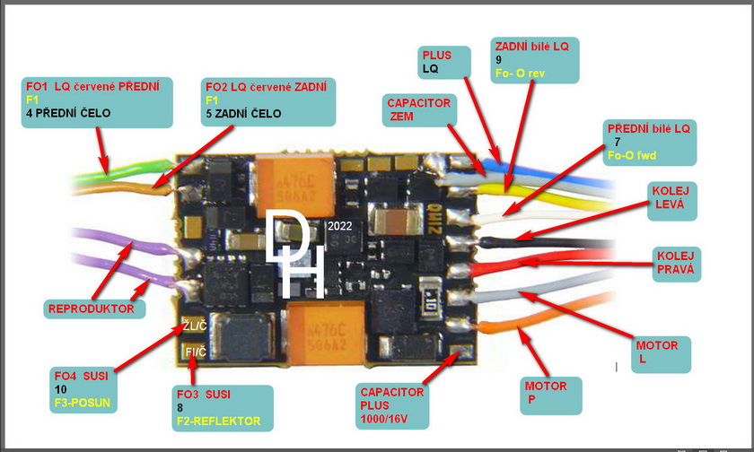

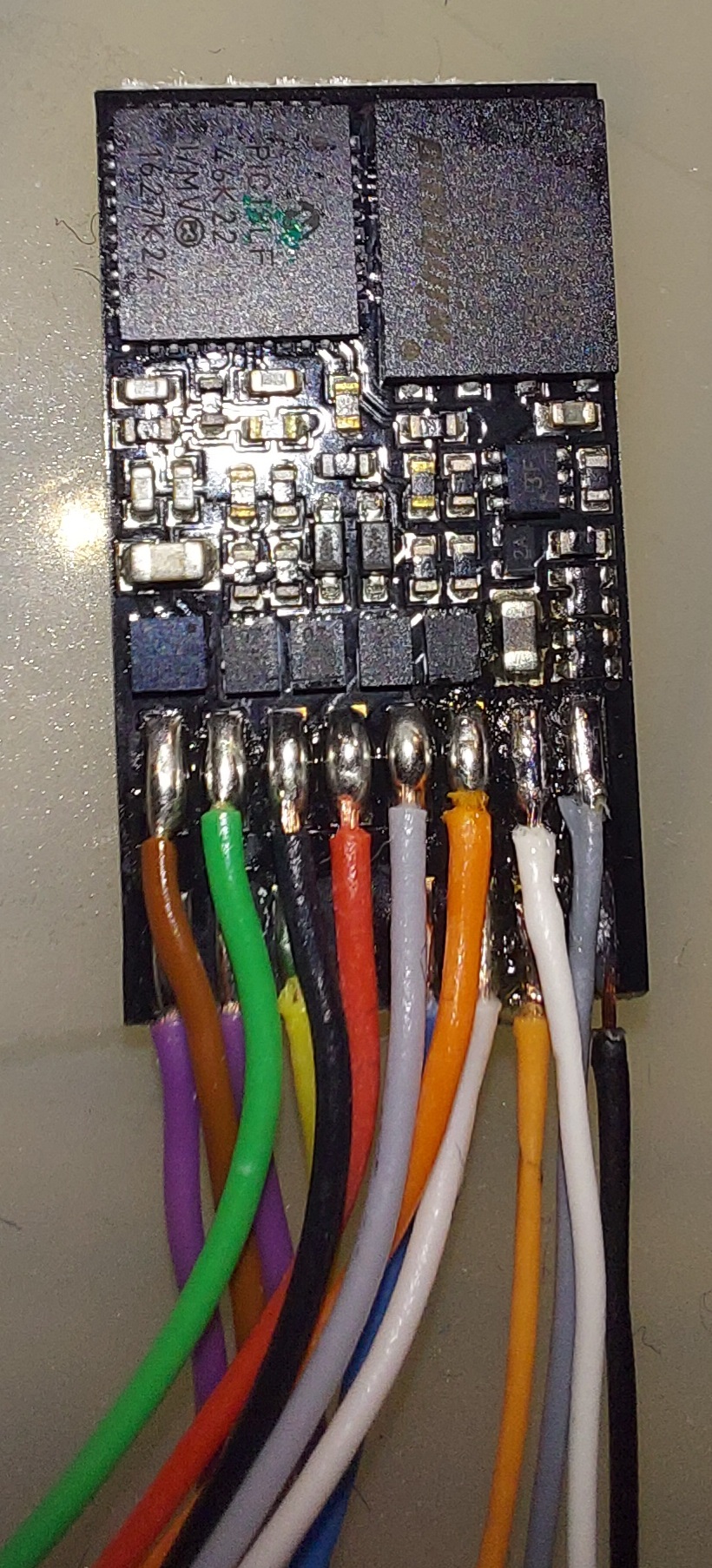

Výstupy dekodéru ZIMO MS500. Číslování výstupu ZIMO = tištěný spoj strojovny a čel.
VERZE V1-2022/3
Naposledy upravil HO Dušan dne úte 05 dub, 2022 7:31 am, celkově upraveno 2

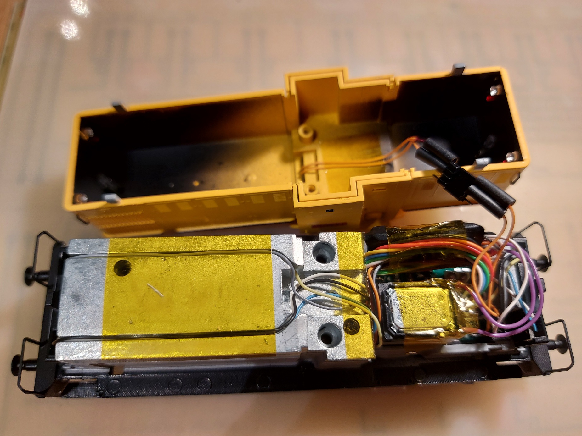

Příspěvekod HO Dušan » pon 04 dub, 2022 10:07 pm

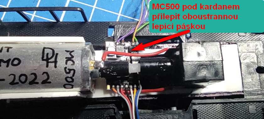

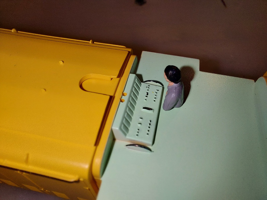

Montáž LQ kabina, umístění ZIMO MS500. Reflektor provrtáme i s distančním sloupkem. U sloupku se přilepí P/Z LQ pro reflektor.
LQ KABINA
PŘILEPIT OBOUSTRANKOU POD KARDAN

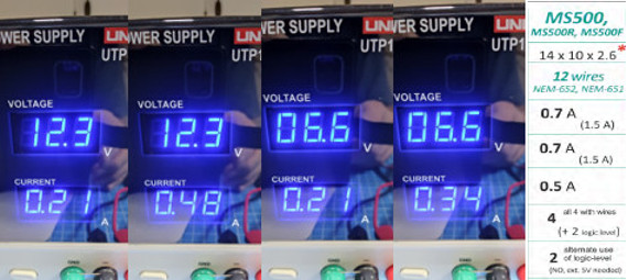

Testování zvukového modulu napěťově a proudově.
