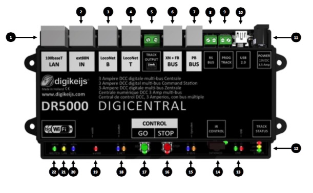

Příspěvekod HonzaM » úte 31 říj, 2017 8:14 am
1 Přípojka počítačové sítě (100 MBit)
2 Přípojka zpětného hlášení S88-N
3 LocoNet B (boostery)
4 Loconet T (ovladače a komponenty LocoNet)
5 Výstup do kolejí (hlavní výstup)
6 Sběrnice XpressNet (například pro připojení MultiMaus) a R-Bus
7 Boosterová sběrnice (B-Bus)
8 Sběrnice RS-Bus
9 Programovací kolej
10 Konektor USB 2.0
11 Přípojka napájení
12 Indikátory aktivity
13 Indikátory činnosti USB
14 Přijímač infra
15 Aktivita XpressNet
16 Tlačítko STOP (vypnutí napájení kolejí)
17 Tlačítko START (zapnutí napájení kolejí)
18 Aktivita LocoNet
19 Aktivita S88
20 Aktivita Wi-Fi
21 Aktivita LAN
22 Aktivita router

Příspěvekod HonzaM » úte 31 říj, 2017 8:18 am
Pokud se nepletu, označení JK není normalizované označení DCC výstupu, je to označení které zvolil myslím Lenz a stalo se zvykem takto označovat DCC signál. Loconet signál je na konekorech LocoNet T a LocoNet B.

Příspěvekod HonzaM » úte 31 říj, 2017 10:45 am
BohousP píše:
HonzaM píše:Pokud se nepletu, označení JK není normalizované označení DCC výstupu, je to označení které zvolil myslím Lenz a stalo se zvykem takto označovat DCC signál. Loconet signál je na konekorech LocoNet T a LocoNet B.
Máš pravdu, vševědoucí CML (Centrální Mozek Lidstva) na to nepamatoval. Žádné normalizované označení výstupu tak vůbec neexistuje. A tak to někdo označí Track output, někdo DCC output, Roco J/K, Lenz C-D. Ale pořád je to to samé. Aby nebyl zmatkům konec, Loconet si jeho výrobci (Digitrax vs. Uhlenbrock) navíc rozdělili na Loconet B a Loconet T (což mimochodem NMRA také nezná). A tam to už vůbec není to samé ... Jedno je pro boostery, druhé pro ovladače. :mrgreen:
Co Uhlenbrock (a jeho klony jako třeba PIKO) vedlo k tomu rozdělení mi není jasné, autor LocoNetu Digitrax má na svých centrálách jen jednotné zásuvky LocoNet použitelné pro ovladače, boostery i příslušenství. Mimochodem zásuvku LocoNet B lze použít i pro ovladače. Korunu tomu dalo Roco, když u Z21 (černé) dali zásuvku LocoNet, jenže bez dalšího označení a hlavně bez RailSyncu na pinech 1 a 6. A majitelé Z21 se divili proč jim nefungují boostery, viděl jsem i případ kdy v jednom dětském kroužku používají Z21 aby děti mohly mašiny ovládat mobily a tablety, ale k Z21 mají připojenu centrálu Intellibox kvůli boosterům a možnosti použití Fredů. Zásuvku LocoNet B potřebují i některé komponenty, nejen boostery, konkrétně třeba moduly zpětného hlášení Digitrax BDL168.
