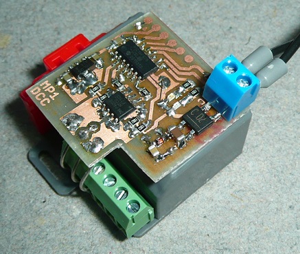

Příspěvekod fulda » pát 13 led, 2017 6:49 pm
Zase jsem si na chvíli rozložil dekodér pro MP1.
Narazil jsem na jednu otázku - jak vlastně vyřešit mechanickou stránku věci. Dekodér jsem si udělal stejně velký, jako je přestvník s tím, že plánovaná montáž je nalepit dekodér na přestavník. Osazená verze dekodéru je jen cca 4mm tlustá, takže přestavník se moc nezvětší. Pokud to podmínky neumožní, pak se dá dát vedle přestavníku.
Problematické jsou ale svorkovnice, ty jsou mnohem větší. Proto zvažuji, jak s nimi naložit.
Zatím jsem slyšel majoritní názor - neosazovat, modelář si připájí přímo vodiče. Druhá možnost je dekodér trochu protáhnout a svorkovnici otočit tak, aby byl za přestavníkem.
Má někdo nějaký nápad?
Díky

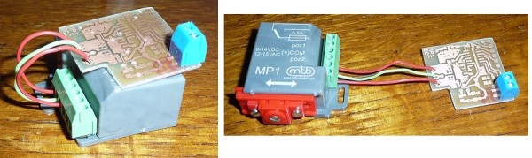

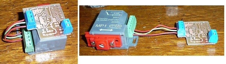

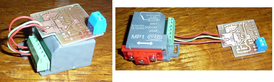

Ještě jsem chtěl přidat fotky (neosazená deska a drátky jsou asi moc dlouhé)
Svorkovnice na obou stranách (asi blbost)
Svorkovnice jen na straně DCC, na straně přestavníku drátky pro přišroubování do svorek přestavníku
Příspěvky: 5422

a co třeba na desku přidělat drátky, který by se zasunuly přímo do svorkovnice přestavníku?
Stejně jako u lokodekodéru.

VojtikJ píše:a co třeba na desku přidělat drátky, který by se zasunuly přímo do svorkovnice přestavníku?
Nejsem si úplně jistý, jestli chápu o čem hovoříš?

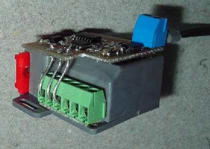

Dekodér se do přestavníku zapíchne pomocí drátků, to je jednoduché, ale je potřeba odněkud připojit vlastní DCC signál. Pro ilustraci fotky jak mám udělaný tuto testovací verzi. Dekodér s horní montáží a DCC je přivedeno do modré svorkovnice. Ta svorkovnice celkem zásadně výškově přesahuje.
Pro ilustraci jedno instruktážní VIDEO, schválně jsem si nechal jednu LED červenou a jednu zelenou, aby bylo zřejmé, kdy která svítí.

DCC signál určitě přes konektor. Co plošňák, přesadit, nebo trošku zvětšit aby šel konektor dát zespodu a zůstala nízká zástavná výška?

Jak bylo psáno. Neuškodilo by plošňák protáhnout a svorkovnici otočit dolů?

Asi to tak dopadne. Je mrzuté, že to bude vyčnívat a zvětší to půdorys přestavníku. Ale řešením asi bude "odstřihnutelná" svorkovnice. Komu bude překážet, ten jí ustřihne a bude.
Mimochodem - dávat svorkovnici vždy na spodní stranu také není úplně dobře, protože pak překáží pokud dekodér montuji vedle přestavníku.

Nebo to udělat tak aby si uživatel dopájel svorkovnici jak potřebuje?

Ano, bude to tak. Bude možné konektor připájet z vrchní i spodní strany a to buď přímo na desku, nebo na ten výstupek mimo přestavník. Tento výstupek lze ulomit / uříznout - vlevo nahoře. Také lze připájet vodiče na desku přímo, jsou tam dost velké plošky. Do přestavníku budou drátové vývody (na desce vpravo je kreslený konektor.) 6 pinový konektor vlevo dole jsou vývody pro programování.
