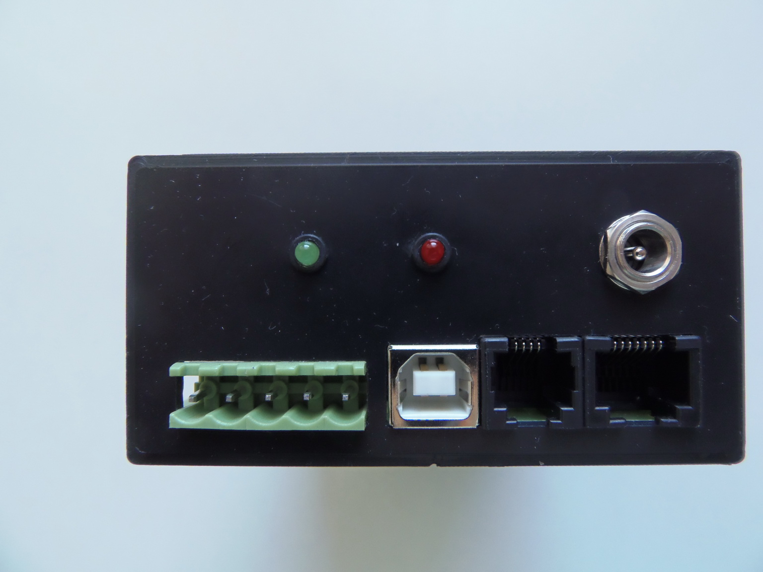

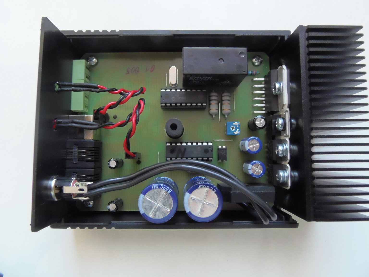

Příspěvekod kraljiri » sob 11 dub, 2015 2:58 pm
Verzi NanoX nabízíme už zabudovanou v krabičce. Viz obrázky.
Pohled do krabičky
Čelní pohled
Jiří Král, www.dccdoma.cz
