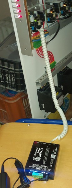

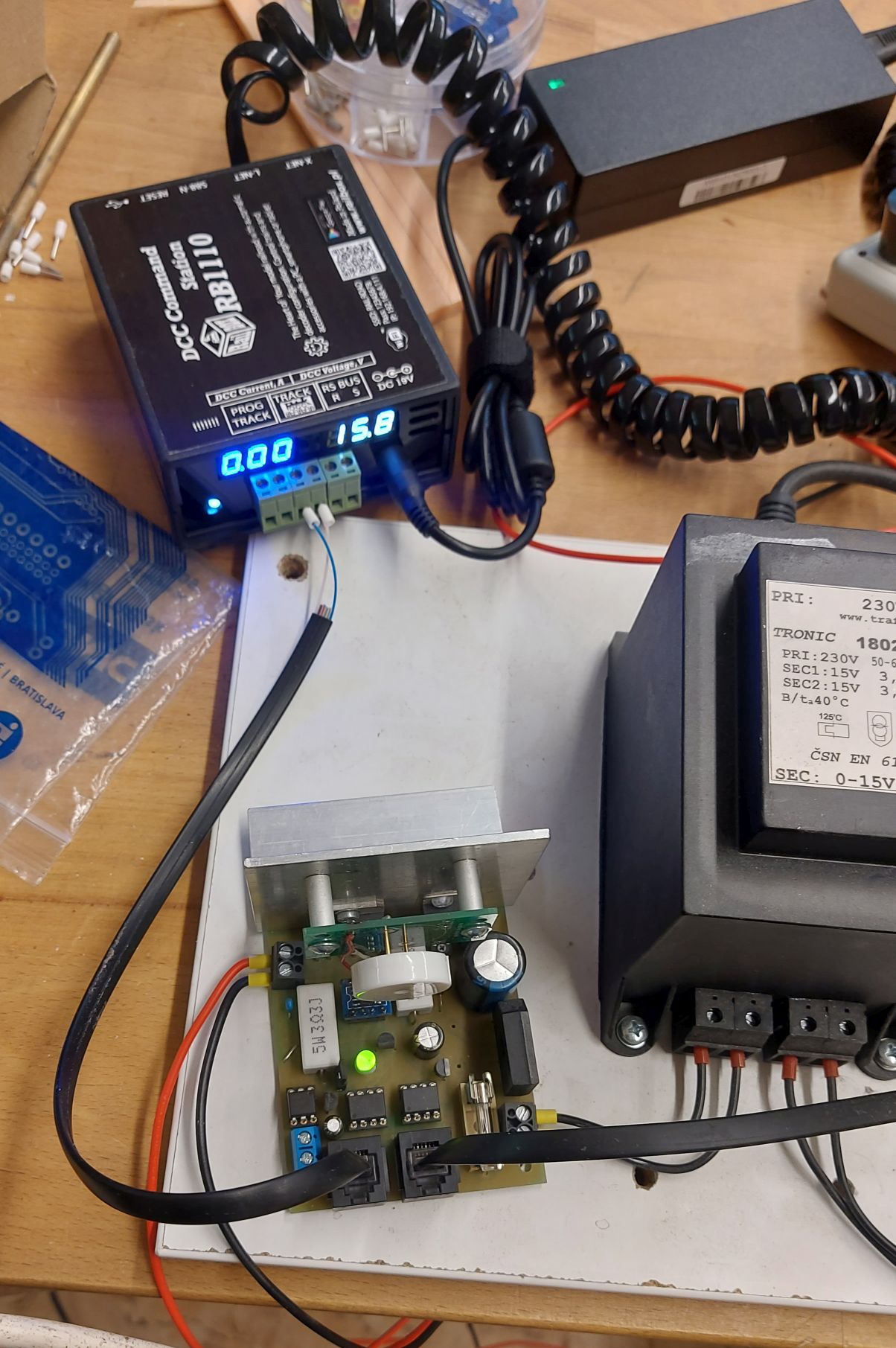

HonzaM píše:Do centrály jsem instaloval nový firmware a ověřil, že nyní již centrála umožňuje ovládat výhymky a akceptovat zpětné hlášení. Také jsem ale dotazem u výrobce zjistil, že není splněn požadavek normy NMRA na omezení proudu v programovací koleji na 250 mA, dokonce byli překvapeni, že taková norma existuje. Nelze zatím ověřit dlouhodobou spolehlivost centrály, dosavadní pozantky jsou ale spíše kladné. Zůstává problém, že není zajištěno, aby připojení druhého FREDu se stejnou adresou způsobilo, že u toho druhého dojde ke zrušení této adresy, slíbili ale, že se tímto problémem budou zabývat. Zatím si tedy musí provozovatel centrály na modulovém setkání ohlídat. aby nemohlo dojít k naprogramování stejné adresy do několika FREDů. Chybějící LocoNet B pro připojení boosterů určených pro Loconet lze vyřešit třeba takto: http://mollehem.se/index.php/en/control ... cld-detail
Trochu pozdě jsem se dostal k této problematice ;-)
Nakonec jsem to vyřešil pro testy takto:
Tak noví kupci centrály to už zřejmě nebudou muset řešit viz. poznámka na jejich stránkách:
PS: Centrali sprzedawane w 2024 roku mają złącze LocoNetB+T, do którego jednoczesne można podłączyć booster oraz manipulator
V Překladu:
Ústředny prodávané v roce 2024 mají konektor LocoNetB+T, ke kterému lze současně připojit booster a klávesnici

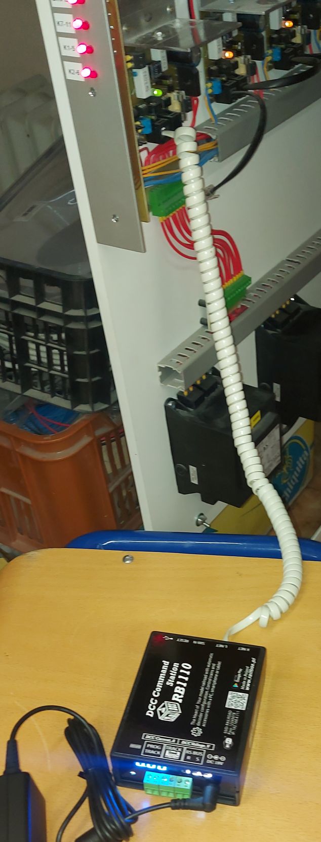

Začal jsem si psát s výrobcem a v té verzi pro rok 2024 bude na L-NET zásuvce i Railsync +/- s možností zatížení až 1A.
Zdenek Valter
Příspěvky: 3492
Bydliště: Ústí n.L.
Re: Railbox RB1110 - aktualizace
Příspěvekod HonzaM » úte 30 dub, 2024 7:01 am
Zdenek Valter píše:Začal jsem si psát s výrobcem a v té verzi pro rok 2024 bude na L-NET zásuvce i Railsync +/- s možností zatížení až 1A.
Ve verzi kterou máme nyní v prodeji již to je relizováno, je proto možně připojení třeba SPAXů nebo třeba boosterů Uhlenbrock Power 22 (2,2 A, 133 €) nebo Power 40 (3,5 A, 160 €), případně pro rozměry 0 a I Power 70 (6,8 A, 237 €).
Příspěvky: 4565
Příspěvekod Zdenek Valter » úte 07 kvě, 2024 10:37 am
Potvrzuji
