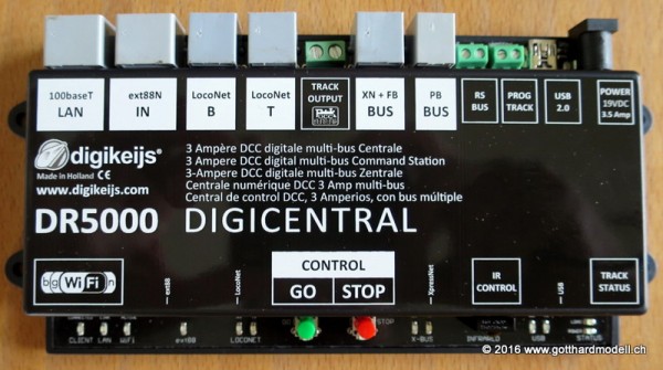

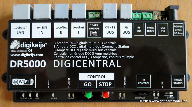

V souvislosti s paralelně diskutovaným tématem o dekodérech pro DR500 bych Vás požádal o následující ujasnění:
v současné době mám celou řadu funkčních dekodérů na bázi DCC ovládané přes JK. Lze tyto dekodéry také zapojit na DR5000 anebo když bych chtěl změnit centrálu tak je všechny musím hodit do popelnice a nakoupit nové dekodéry?
Omlouvám se za možná primitivní dotaz, leč jsem tady na něj nikde nenašel odpověď.

Jednou z předností DR5000 je její kompatibilita, lze s ní používat jak komponenty ovládané přes XpressNet, tak přes LocoNet, tak i přímo přes DCC signál, ostatně i fukční dekodér DR4018 o němž běží diskuze v sousedním vláknu je takto ovládán. Odpověď tedy zní, že byste rozhodně nemusel žádný funkční dekodér vyhodit. Centrála také může přijímat zpětné hlášení všech běžně používaných sběrnic, tedy S88, R-bus i LocoNet.

Mohu se tedy zeptat, konkrétně na kterých svorkách mám JK signál? Jak je tento signál proudově zatížitelný? (nepotřebuji popisovat další svorky a další přednosti. Děkuji)

Manuál https://www.digikeijs.com/catalog/product/view/id/165/s/dr5000-adj-dcc-multi-bus-central/ strana 8, TRACK OUTPUT, maximální zatížení 3 A, softwarově nastavitelný maximální proud a doba zpoždění reakce na zkrat.

A to nemůžeš, doprdele, konkrétně napsat na kterejch svorkách, ten signál J-K je. A zese sem píšeš ňáký ptákárny, na který se tu nikdo neptá.
