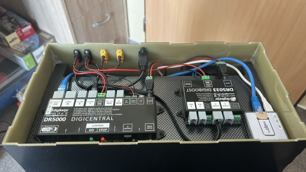

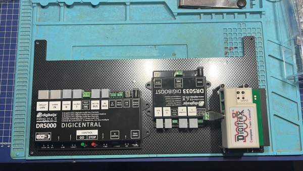

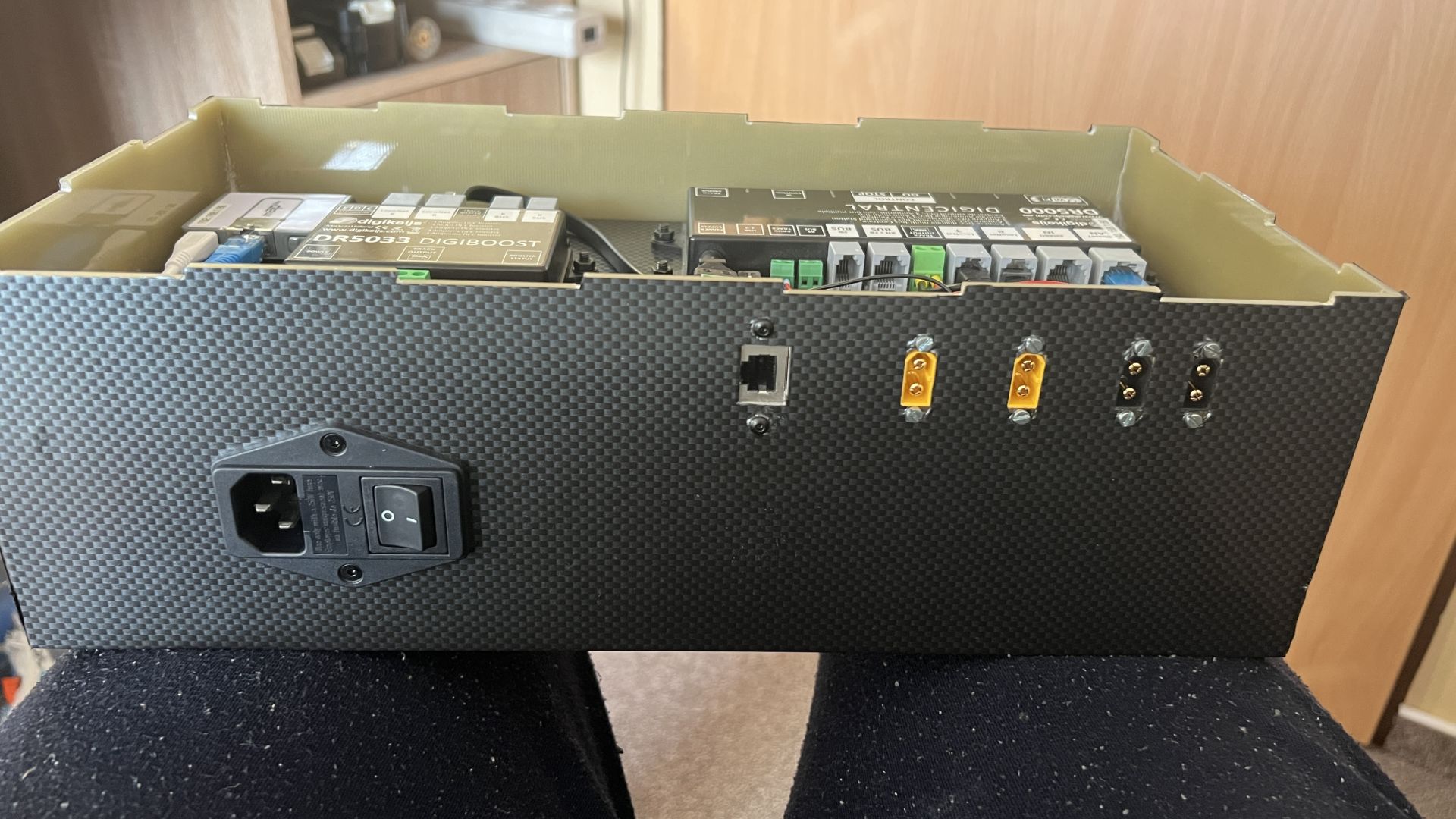

Příspěvekod chphoto » čtv 13 dub, 2023 6:29 am
Tak také přispěji svou troškou do mlýna. Abych nemusel pořád všechno zapojovat a vypojovat, tak jsem si udělal takovou "napájecí krabici". Zdroje jsou ve spodním patru, nahoře centrála, zesilovač, malej Mikrotik na WiFi a v posledná verzi ještě Digitrax LNWI pro připojení WiThrottle. Jinak tohle byla první verze krabice, aktuálně je to ještě vylepšené že jsou po obvodu perforace na větrání. Konektory jsem pouřžil docela bytelné, modelářské.
viewtopic.php?f=1&t=13533

Re: Centrála DR5000
Pokračování obrázků

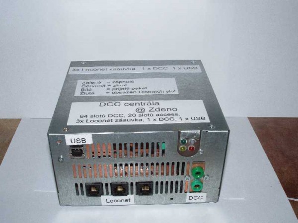

Příspěvekod zdeno » čtv 13 dub, 2023 7:20 am
docela mi tam chybi rozdelovnik X3 na jednotlive vetve, kazda vetev chranena 2x27 ohmu. To je urcene pro Loconet.
Tohle je jedna z variant, poznam a videl jsem jich desitky. Kazdy poradatel setkani ma zpravidla svoji variantu.
https://www.railnet.sk/view.php?cisloclanku=2015100003
edit:
tohle je varianta Plechac, ktera ma tri vetve X3, rok vyroby 2013, vlastnik klub KZM Kosice.
zdeno
Příspěvky: 3207

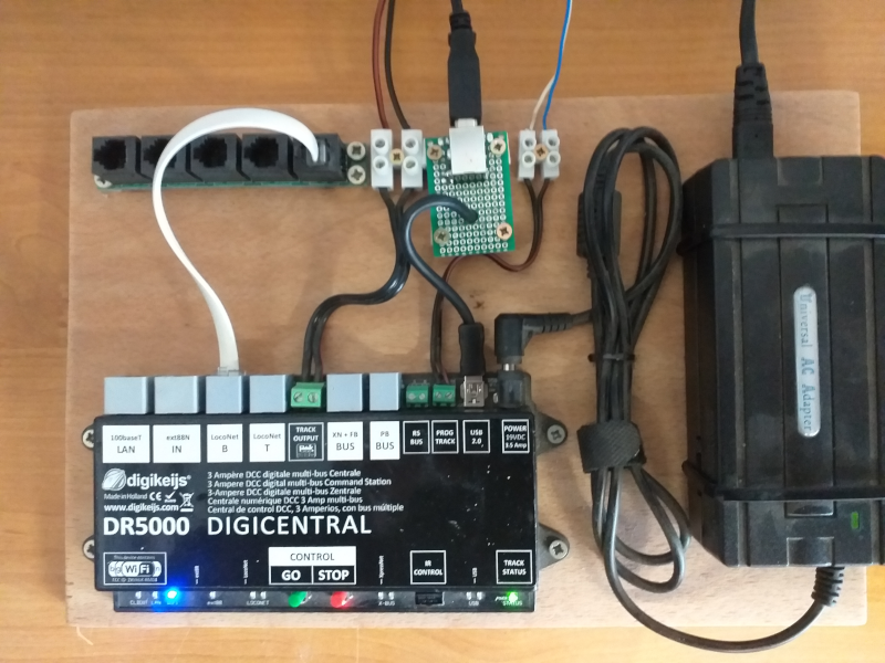

Příspěvekod lisacik » čtv 13 dub, 2023 6:26 pm
Ja som v minulosti nasiel nasledovnu upravu ulozenia DR5000 https://www.schulze-modellbau.de/2019/08/26/digitalmodul-fuer-messen-und-ausstellungen-2/
Rozmyslal som miesta dreva pouzit perforovany panel z IKEA https://www.ikea.com/sk/sk/p/skadis-perforovany-panel-biela-00320803/, ale neviem ci je to spravny smer, ako sa bezpecne mat pripojene porty centraly.
Este jeden zaujimavy clanok o rozdeleni Digikeijs hubu https://www.schulze-modellbau.de/2019/08/31/digikeijs-loconet-hub-aus-1-mach-2/
