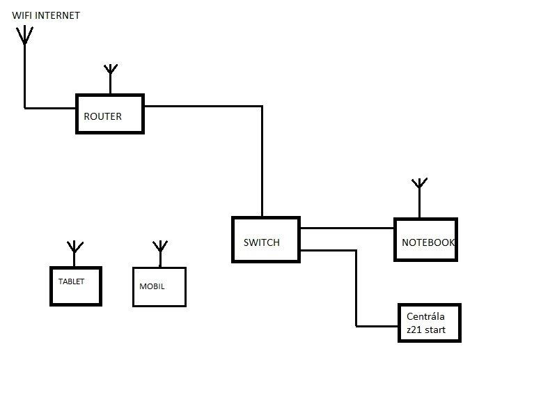

Zatím moje znalost centrály DR5000 je tak jak jsem popsal. Chci provozovat na jednom kolejišti ovládání z tabletu a taky rocrailem. Jedno nebo druhé případně třeba současně. DR5000 podle mého zjištění používá na spojení s PC a s tabletem různé protokoly v LAN. Pro jejich přenastavení se musí centrála ještě připojit s notebookem kabelem USB a pro funkci wifi ještě v nastavení sítí notebooku spustit síť DR5000. Tolik moje zkušenost a znovu připomínám , že jsem v elektronice lama a může to fungovat jinak aniž bych to věděl...
Pro srovnání uvádím , že centrálu z21 mám přes kabel UTP přes switch propojenou do domácí sítě přes router internetu. Aniž bych cokoliv přenastavoval tak můžu současně provozovat internet , domácí spotřebiče ( třeba tiskárnu s wifi ) , notebook s rocrailem , mobily , tablet a centrálu z21. Co má wifi to jde "vzduchem" a co nemá tak je připojeno kabelem UTP. Mám tedy centrálu v kolejišti a z kolejiště vedou dva "dráty" UTP kabel a kabel od zdroje napětí. :wink:

1/ proc bys chtel (musel ?) PC pripojovat pres USB, zatimco Tablet ma WiFi ? Stejne tak je dobre mozne pripojit i PC pres WiFi (staci nejaky USB dongle s wifi adapterem) nebo pres LAN (centrala ma UTP konektor). USB potrebujes jen pro konfiguraci nekterych vlastnosti centraly pomoci konfiguracniho programu ... potrebujes to provadet behem normalni prace ?
2/ pres USB jde rocrail pripojit takto: typ controlleru 'xnet', device asi COM2, Type LI-USB
tady se omlouvam, musis zkouset, na Linuxu registruje /dev/ttyACM0, /dev/ttyACM1, /dev/ttyACM2 - a /dev/ttyACM1 (druhy v poradi) je ten spravny. Domnivam se, ze to bude COM2; na Windoze RocRail nemam.
V nastaveni DR5000 se ujisti, ze v nastaveni LAN je protokol Z21/WlanMaus a jako port je 21105 (default port podle dokumentace). JMRI umoznuje port upravit na libovolnou hodnotu, ale rocrail a mobilni appky ne - cislo musi souhlasit. Momentalne tu mam dotykac pres WiFi a na notebooku JMRI pres LAN + Rocrail pres WiFi - a vsechny 3 si dokazi s DR5000 povidat ... teda aspon udelat emergency STOP :)
Dost doporucuji co jde dratem pripojit dratem. Protokol Z21 je nespojovany (UDP) a pri rizeni nechces aby se neco 'ztracelo'; wifi se navic muze frekvencne tlouct jinou wifi v okoli...

Pri dnesnim pokusu jsem dotykac + Rocrail pres wifi mel pripojeny primo k centrale. JMRI bylo pres domaci LAN (switch). Ale stejne dobre, pokud ma centrala staticke IP na LAN (jde zkonfigurovat, nebo naridit domacimu wifi routeru DHCP pro toto zarizeni napevno) jde RocRail poslat pres notebook wifi -> domaci wifi -> centrala (LAN), neni v tom rozdil - pouze jina IP adresa.
Standardne mam zapojeno centrala > LAN, vsechny notebooky + PC se spojuji pres domaci Wifi/LAN. Dotykace pripojuji primo na centralu, protoze jich mam vic (1 doma, 2 v klubu) a vsechny maji stejnou wifi adresu tak nemusim menit nastaveni v aplikaci (kazda DR5k ma jinak pojmenovanou wifi)
