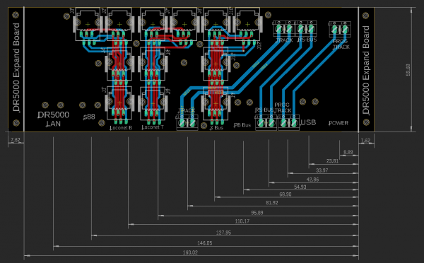

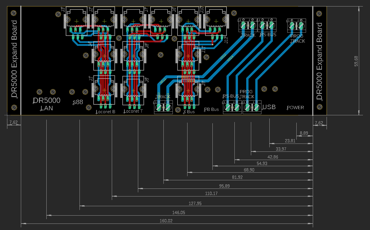

Příspěvekod Zdenek Valter » ned 02 říj, 2022 7:46 pm
Tohle bych považoval za finální návrh.
